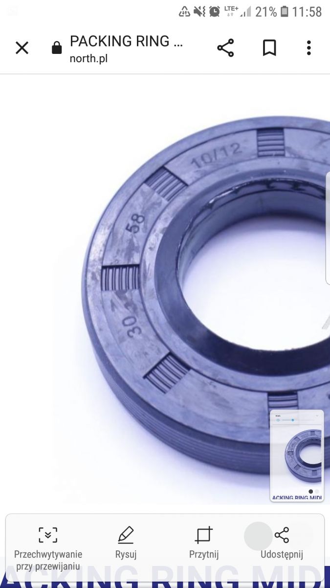

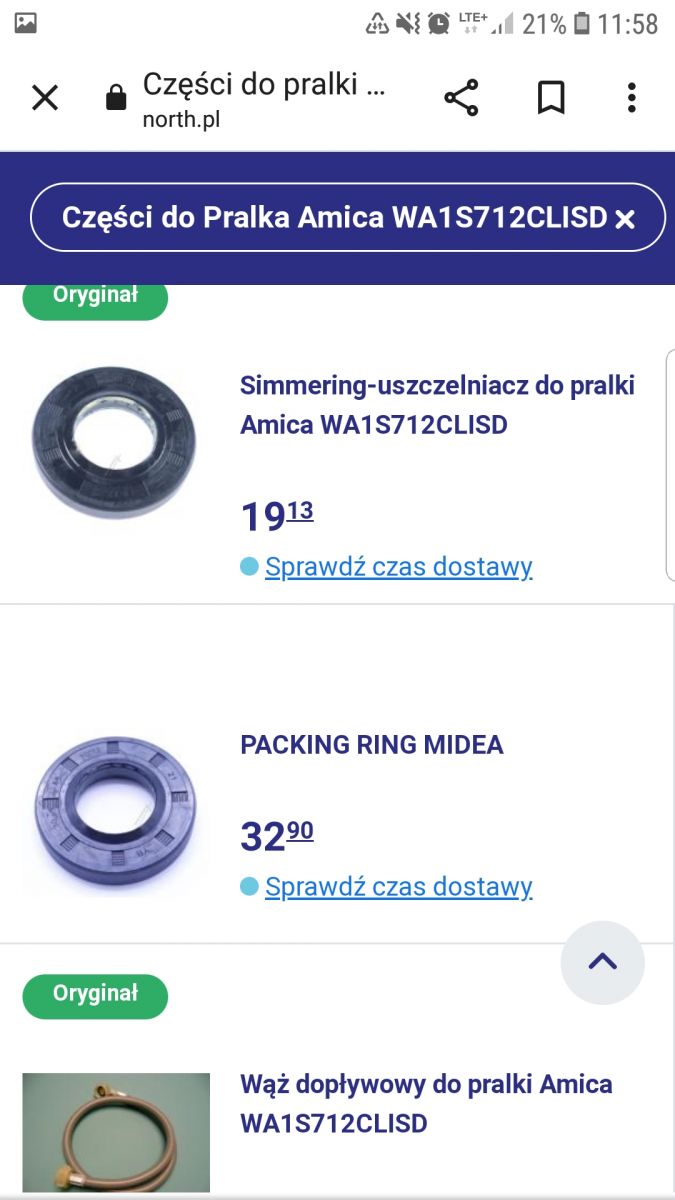

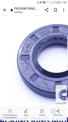

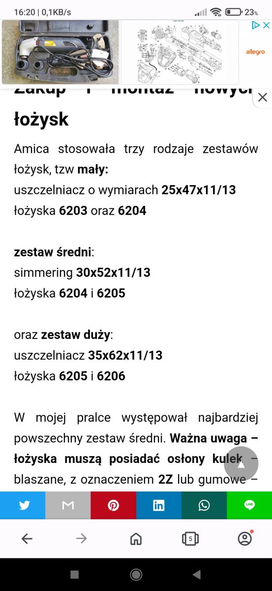

    >>20834191
    Czy rozmiar uszczelniacza jest ok?
    Pytam bo ciezko znaleźć jakieś info a necie znalazłem takie coś
    Tekst o rozmiarach uszczelniaczy do zestawów łożysk.
  • #6 20835388
    mariukonie
    Posty: 1295
    Pomógł: 197
    Ocena: 376
    ==>Link
    Jakubserwis napisał:
    Uszczelniacz 30x58x10
    Podał Ci @_Jakub rozmiar.

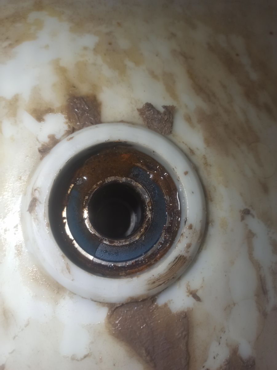

    Dziękuję wszystkim za odpowiedzi, łożyska z uszczelniaczem wymienione - pralka chodzi jak nowa :) Stare uszczelnienie przepuściło i łożyska szumiały i kręciły się nierównomiernie. Montaż nowych bez problemu, jedynie nowy uszczelniacz nie chciał wejść bo był trochę większy.
    Zużyte łożysko pralki z widocznym uszkodzeniem uszczelniacza.
