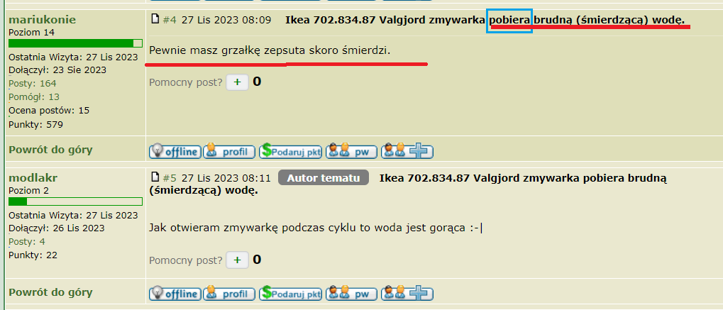

  • #4 20835056
    mariukonie
    Posty: 1295
    Pomógł: 197
    Ocena: 376
    Pewnie masz grzałkę zepsuta skoro śmierdzi.

  • #5 20835060
    modlakr
    Posty: 4
    Jak otwieram zmywarkę podczas cyklu to woda jest gorąca :⁠-⁠|

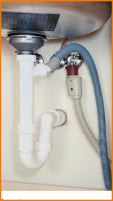

  • #8 20835186
    mariukonie
    Posty: 1295
    Pomógł: 197
    Ocena: 376
    Odpływ masz dobrze założony? Rura powinna być podwieszona nad połączeniem żeby woda z zlewu nie wpływała.
    Rura odpływowa pod zlewem z umocowanym syfonem i wężem odpływowym.

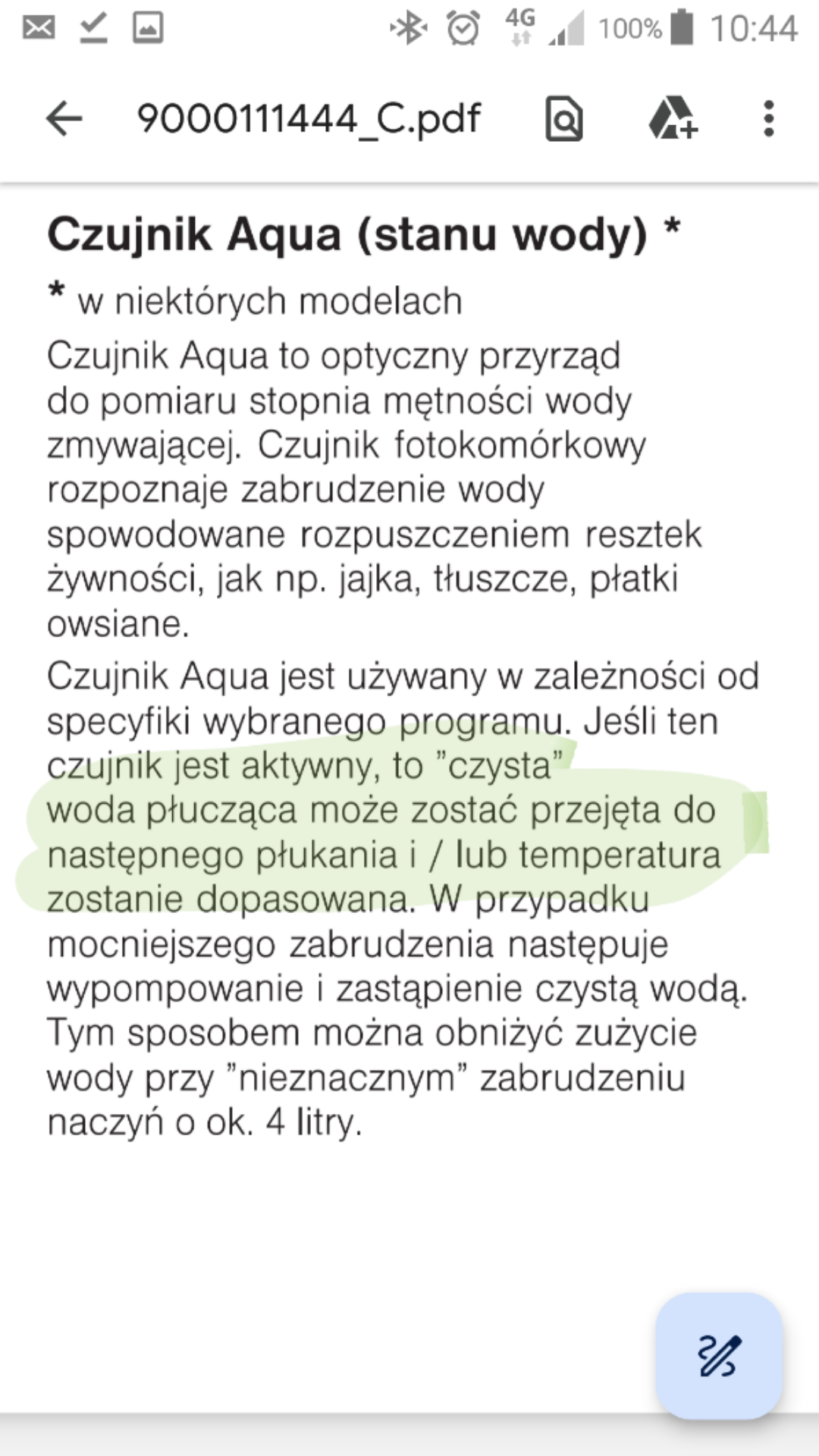

    Robo-technical napisał:
    Przemysłowe ale NIE domowe!!
    Ostatnio miałem w rękach instrukcję zmywarki Siemens i było napisane, że zachowuje wodę z płukania na następny cykl.
    Mam nadzieję że nie zajmujesz się zawodowo naprawą AGD!
    Naprawiam po takich fachowcach jak Ty.
    Coś dzwoni, ale nie wiadomo w którym kościele i pod jakim obrządkiem.
    Dokładnie. Masz rację. Pamięć mi zrobiła psikusa.
    Do następnego płukania, a nie cyklu mucia.
