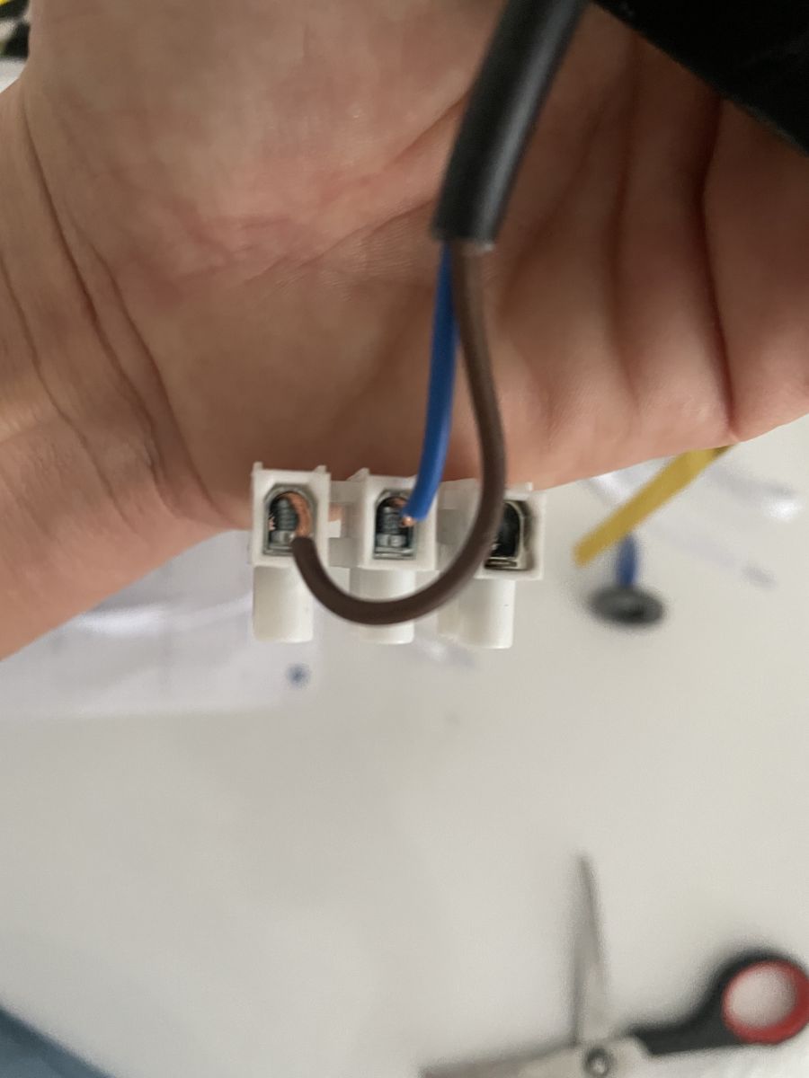

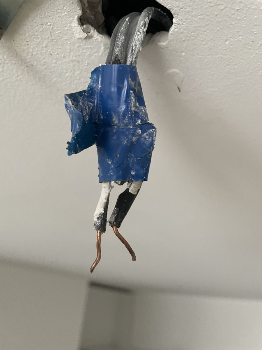

    Cześć mam prośbę jestem totalnym laikiem elektrycznym i nie mam pojęcia jak podłączyć żyrandol. Z sufitu wystają dwa czarne kable natomiast żyrandol ma kolory kabli brązowy i Dwa czarne kable wystające z sufitu, zabezpieczone niebieską taśmą izolacyjną. Zbliżenie na złącze elektryczne z dwoma kablami: brązowym i niebieskim. Niebieski który z którym połączyć żeby nie zrobić zwarcia @ElektrodaBot

    ewanowak0909 napisał:
    Cześć mam prośbę jestem totalnym laikiem elektrycznym i nie mam pojęcia jak podłączyć żyrandol. Z sufitu wystają dwa czarne kable natomiast żyrandol ma kolory kabli brązowy i https://obrazki.elektroda.pl/8832810700_1701079987.jpg https://obrazki.elektroda.pl/5894377100_1701079986.jpg Niebieski który z którym połączyć żeby nie zrobić zwarcia
    Witaj!
    Podłączenie żyrandola do instalacji elektrycznej wymaga zachowania ostrożności i podstawowej wiedzy na temat elektryczności. Na zdjęciach, które przesłałeś, widzę dwa kable wystające z sufitu oraz przewody żyrandola z wyprowadzeniami elektrycznymi.
    W typowej instalacji elektrycznej kolor niebieski to przewód neutralny (N), a brązowy to przewód fazowy (L). Jeśli jednak z sufitu wystają dwa czarne kable i nie masz pewności, który z nich jest fazą, a który neutralnym, należy użyć miernika napięcia, aby to sprawdzić.
    Zanim zaczniesz, upewnij się, że prąd w obwodzie, do którego podłączasz żyrandol, jest wyłączony. Możesz to zrobić poprzez wyłączenie odpowiedniego bezpiecznika lub wyłącznika nadprądowego w tablicy rozdzielczej. Po wyłączeniu prądu, sprawdź miernikiem, czy na pewno nie ma napięcia na kablach.
    Oto kroki, jakie należy podjąć:
    1. Użyj miernika napięcia, aby zidentyfikować, który z czarnych kabli jest "fazą" (przewód pod napięciem), a który "neutralem" (przewód zerowy).
    2. Po zidentyfikowaniu przewodów połącz przewód fazowy żyrandola (brązowy) z przewodem fazowym wystającym z sufitu (po identyfikacji).
    3. Następnie połącz przewód neutralny żyrandola (niebieski) z drugim przewodem z sufitu, który powinien być przewodem neutralnym.
    4. Wykorzystaj kostkę elektryczną lub odpowiednie złącza, aby połączyć przewody. Upewnij się, że połączenia są mocne i izolowane, aby uniknąć ryzyka zwarcia czy porażenia prądem.
    5. Po podłączeniu przewodów, zanim przykręcisz żyrandol do sufitu, włącz z powrotem prąd i sprawdź, czy oświetlenie działa poprawnie.
    Jeśli nie jesteś pewien swoich umiejętności lub bezpieczeństwa podczas wykonywania tych czynności, zalecam skontaktowanie się z wykwalifikowanym elektrykiem, który wykona te prace za Ciebie. Bezpieczeństwo jest najważniejsze, a nieprawidłowe podłączenie może prowadzić do ryzyka porażenia prądem lub pożaru.

    Masz dwa przewody z sufitu i 2 w złączu połącz jeden do jednego a drugi do drugiego kabla w złączu.

    Witam. ewanowak0909 jeżeli nie ma Pani pojęcia to proszę nie brać się za montaż. Może się to skończyć śmiercią, utratą zdrowia albo pożarem. Na zdjęciu kostki widzę już pierwsze błędy czyli żle zamontowane żyły przewodów. Jest to linka a linkę albo łączymy przez złączki dostosowane do niej np Wago 221 albo przy połączeniu śrubowym zaciskamy na linkę tulejki. Poza tym nie wiemy w jakiej klasie ochronności jest cała lampa i czy nie trzeba podłączyć przewodu ochronnego PE lub zerowego jeżeli to stara instalacja z zerowaniem. Także elektryk konieczny. Jeżeli to stara instalacja tym bardziej konieczny przegląd.

    Po pierwsze odnoszę wrażenie, że z sufitu wystaje przewód trójżyłowy, a jedna z żył jest schowana pod taśmą izolacyjną. Ponadto jestem niemal pewny, że na pierwszym zdjęciu po lewej widać fragment metalowego wspornika osłony podsufitowej i jeśli ta oprawa oświetleniowa posiada metalowe elementy to nie nadaje się do podłączenia w instalacji pozbawionej przewodu PE albo PEN, a ustalenie czy taki przewód tam jest wykracza poza możliwości Autorki skoro zadaje takie podstawowe pytania.
    A później nawet jak prąd nie zabije to porazi na tyle, że ktoś zleci z drabiny wymieniając żarówkę i też sobie krzywdę zrobi.
