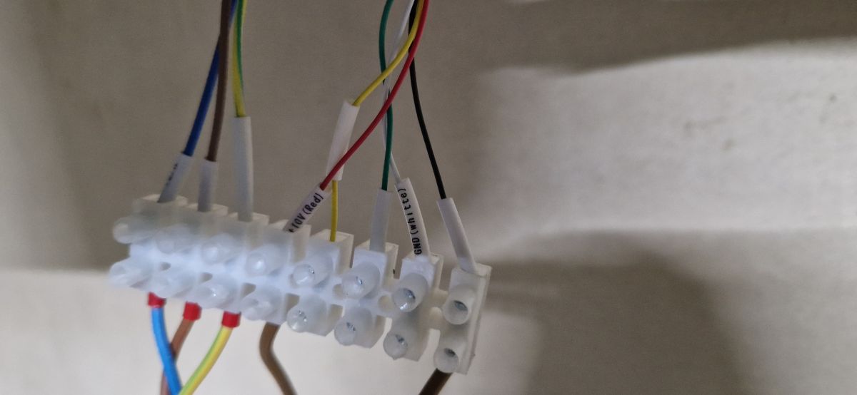

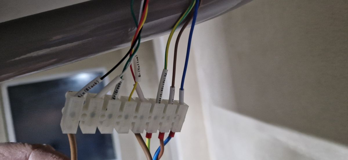

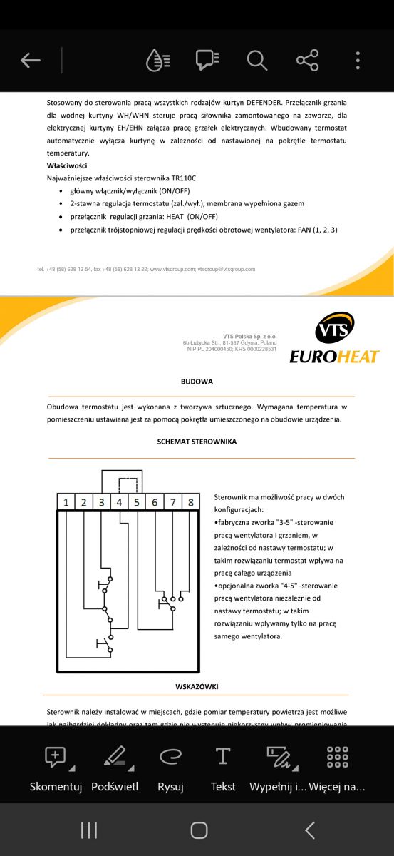

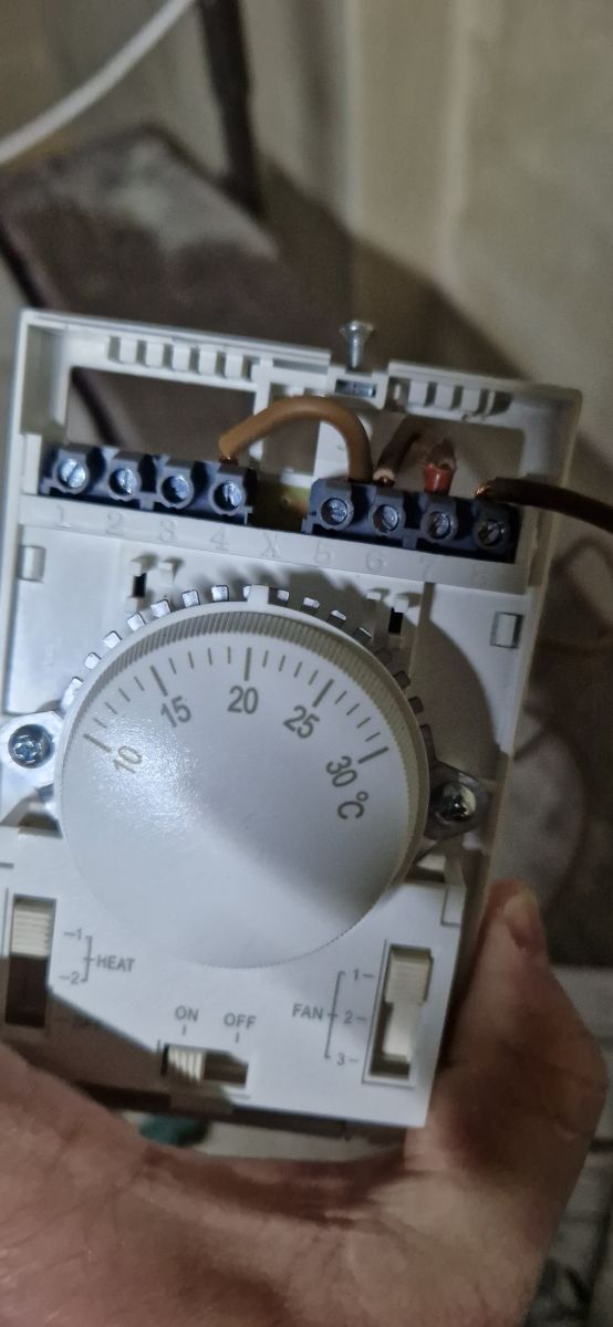

    Witam. Jak podłączyć nagrzewnicę wodną Volcano VRMini EC do TR-110C-HEAT-B ? Z instrukcji niewiele jestem w stanie odczytałać. Z nagrzewnicy wychodzą opisane kabelki kolorowe, na sterowniku są zaciski od 1 do 8 - czy ktoś jest w stanie napisać które kabelki do których pół podłączyć? Bez sterownika Urządzenie działa na pełnych obrotach. Termostat TR-110C-HEAT-B z widocznymi zaciskami i pokrętłem temperatury. Kolorowe przewody podłączone do złącza elektrycznego. Zbliżenie na kolorowe przewody elektryczne podłączone do złączek. Instrukcja podłączenia sterownika TR-110C-HEAT-B do nagrzewnicy wodnej Volcano VRMini EC.

    Mam tą instrukcję ale nie wiem co to wszystko oznacza poza zasilaniem

    Dopiero teraz przyjrzałem się zdjęciom - nie podłączysz tego sterownika do tej nagrzewnicy - tak aby wykorzystać jego możliwości - przynajmniej nie bezpośrednio.
    Masz sterownik do nagrzewnicy AC, a twoja to EC - czyli silnik sterowany napięciowo.

    Masz już termostat on/off - do tego tylko sterownik napięciowy 0-10 V - i da się to złożyć do kupy

    - co do podłączenia - zasilanie standardowo
    sterowanie:czarny (Ao lub Ain) i biały (GND)
