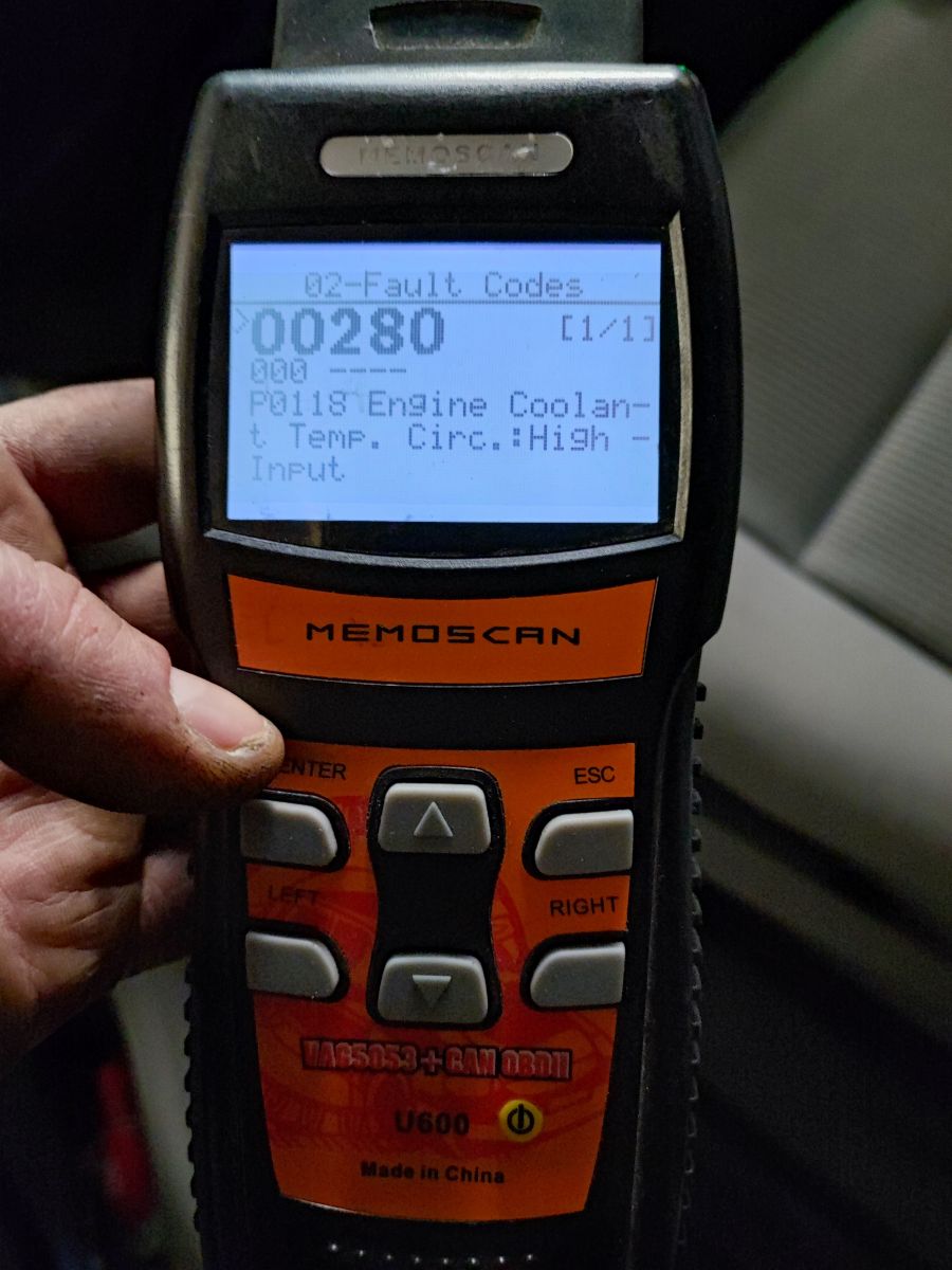

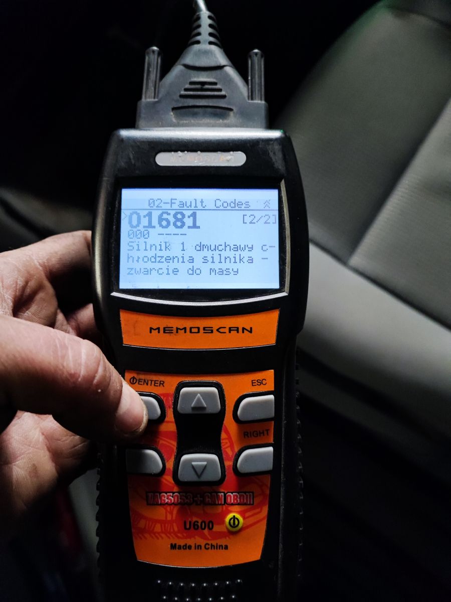

    Problem z Caddy 1.9 BLS 105 KM. Po wymianie termostatu temperatura wzrasta do 70°, po włączeniu nawiewu temperatura na zegarze spada do zera.
    Diagnostyka samochodowa z kodem błędu 01681 na urządzeniu. Diagnostyczne urządzenie skanujące pokazujące kod błędu P0118.
    Zapala się czek, wchodzi w tryb i włącza wentylator schładzający na zimnym silniku.

    Zainteresuj się drugim błędem.

    P0118 jak w opisie poczytaj sobie i zacznij sprawdzać, nikt za Ciebie tego nie zrobi.

    Widocznie przyczyną był słaby styk na kostce. Błędu brak, natomiast teraz dogrzewa tylko do 70 °C, przyczyn włączę nawiew spada praktycznie temperatura do zera.

    Tam ma problem z masą lub zasilaniem, po dodatkowym obciążeniu dmuchawą wali błędem zbyt niskiego zasilania (zwarcie do masy) głupieje sterownik i załącza awaryjnie wentylatory. Gdyby zmierzył temperaturę płynu termometrem, okazałoby się, że wszystko jest ok a termostat sprawny.

    To nie tłumaczy niskiej temperatury w małym obiegu. Nawet gdyby to wentylator wychłodzi Ci mały obieg? Zastanów się.
