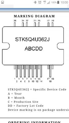

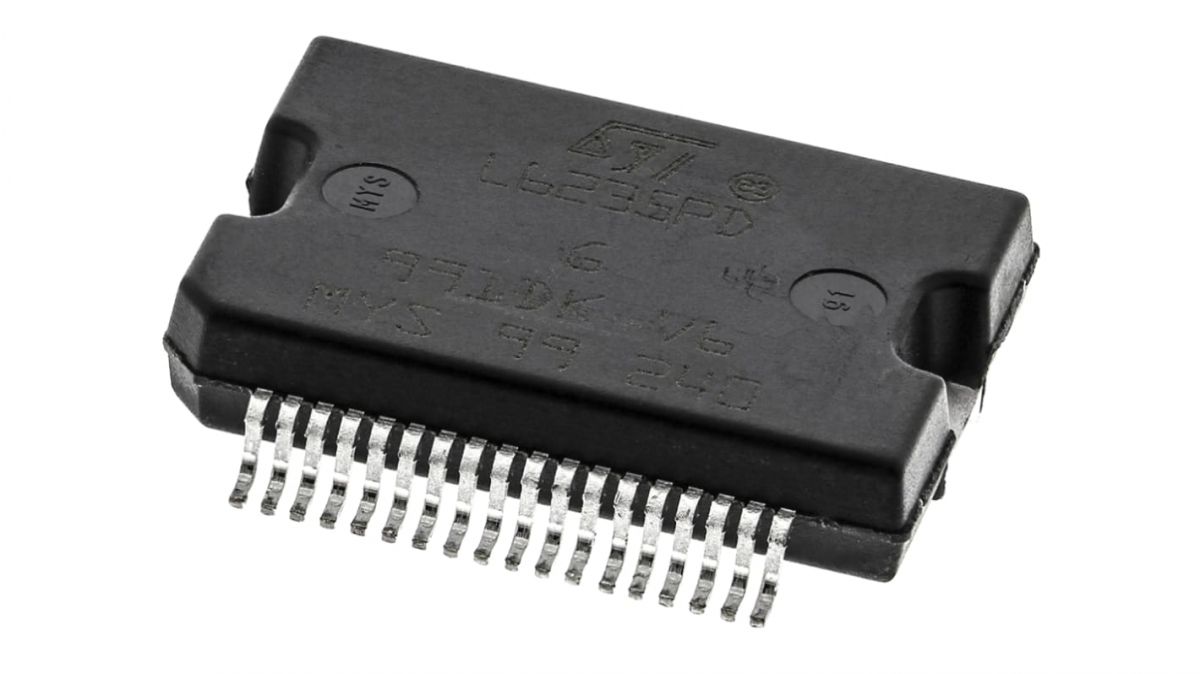

    Dzięki. Da się to wymienić? Moduł sprawdzałem i nie widzę nic spalonego. Pod dużym radiatorem jest scalak podobny do tego na zdjęciu, ale nie ma na nim żadnego oznaczenia.
    Czarny układ scalony L6228PD z wieloma nóżkami.
    To jest ten falownik?
    Górna strona scalaka jest metalowa i na to przychodzi radiator. Z jednej strony ma ok. 20 nóżek, a z drugiej 6, po dwie do każdego kabla do silnika. Mogłem zrobić zdjęcie jak to miałem rozebrane, niestety nie pomyślałem o tym wtedy.

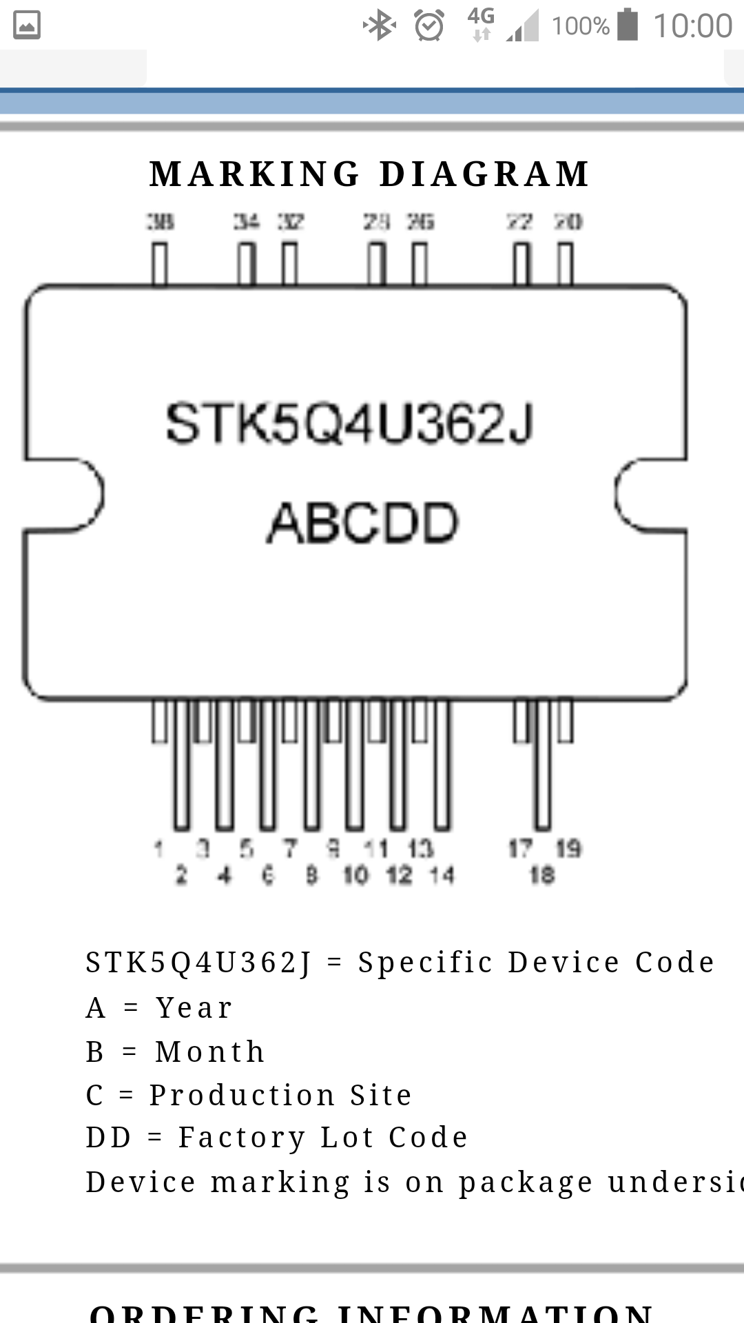

    Coś mi tu nie pasuje według foto :)

    Dziękuję. Tak dokładnie, taki sam z tego, co pamiętam. Nie mogłem znaleźć foto bez numerów wiec dałem najbliższe. Po wpisaniu numerów znalazłem kilka tematów na Elektroda i widzę, że to wada fabryczna, bo u mnie chyba też gdzieś suszarka nieszczelna (było dużo wilgoci w środku obudowy).
    Jaka mniej więcej jest szansa, że wymiana załatwi sprawę? Plus uszczelnienie oczywiście.

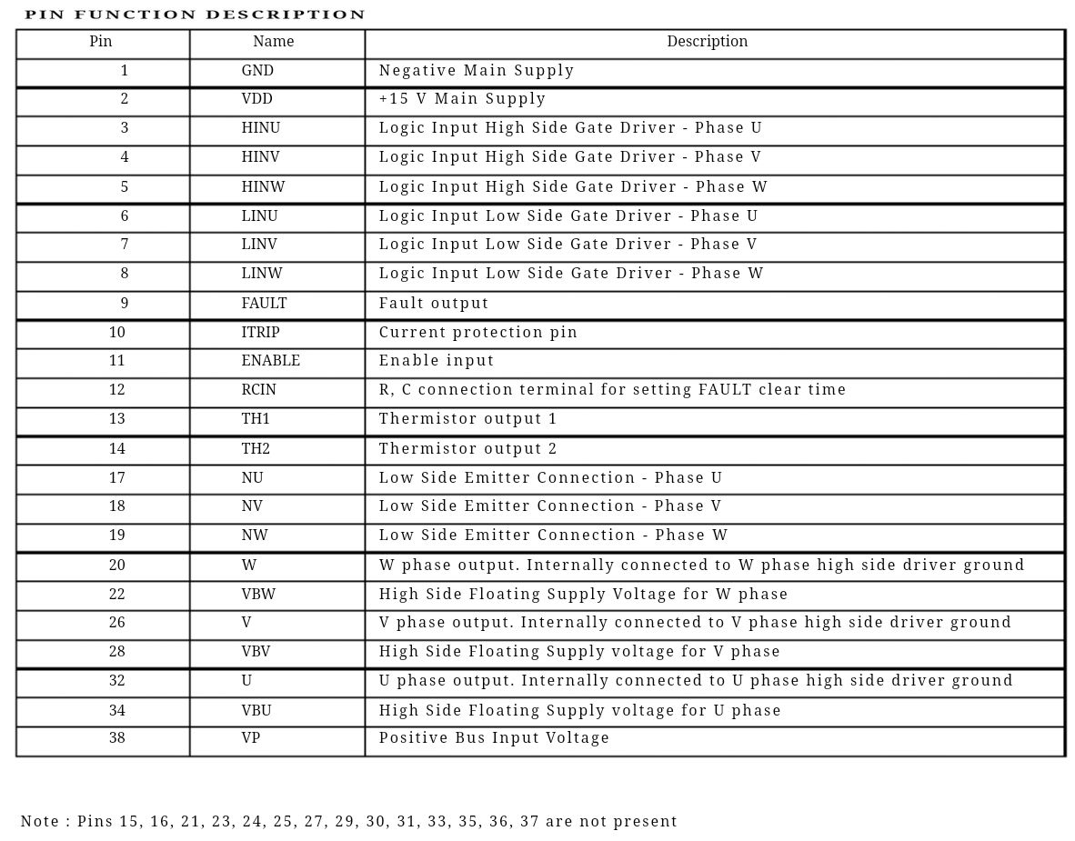

    Robiłem pomiary omomierzem tylko. Nie było niczego bardzo oczywistego. Kilka nóżek miało bardzo niski opór między sobą ale łączyły się z uziemieniem. Teraz, gdy znam oznaczenie, sprawdzę w danych technicznych, czy tak ma być.
    Konkretnie nóżki 1 10 14 17 18 19 łączą się z uziemieniem.
    Diagram oznaczeń układu scalonego STK5Q4U362J z numerowanymi nóżkami. Tabela opisująca funkcje pinów układu elektronicznego.

    Uszkodzony moduł sterujący w sekcji falownika i tyle w temacie.
    R.I.P [*]
    Oryginalnego układu IGBT nie można kupić. Jedynym rozwiązaniem jest przekładka oryginalnego układu z innego modułu! Niemniej po co psuć inny dobry ^ ^
    Ps. Widziałem, że to model z trójfazową pompą spustową ... w grę pójdą grube dolary xD

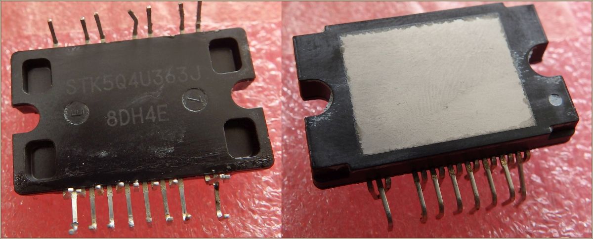

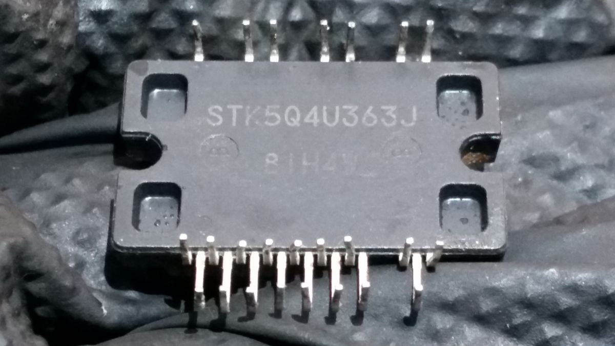

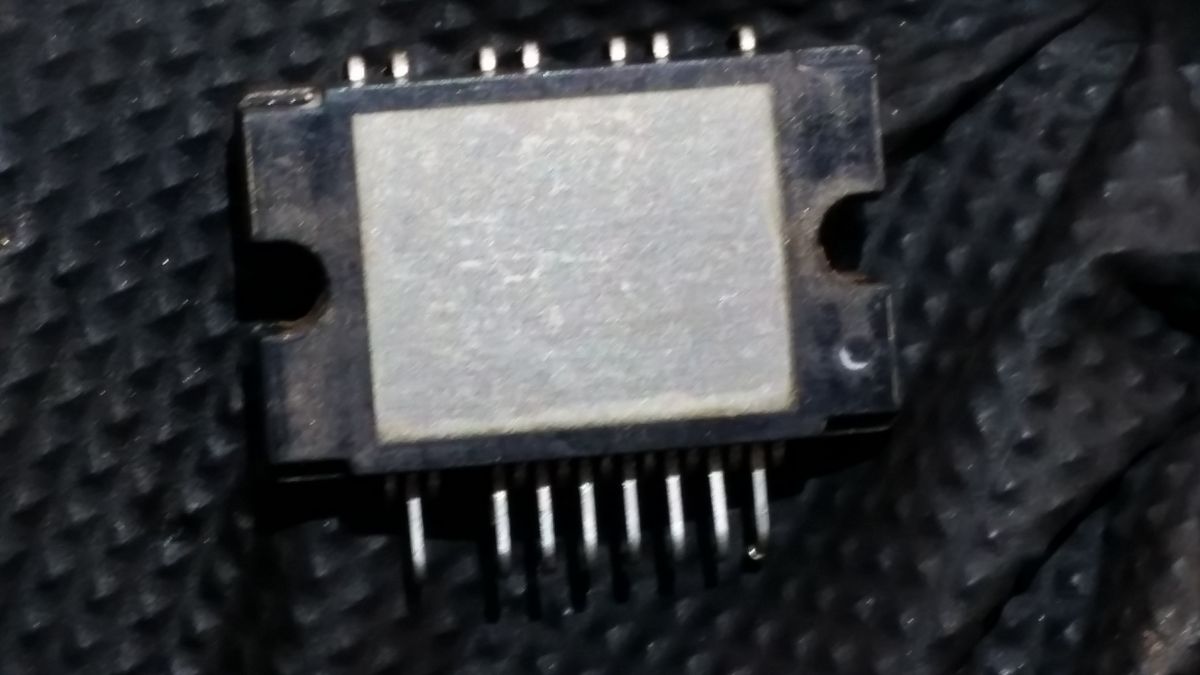

    Moduł elektroniczny z wieloma nóżkami na ciemnym tle. Obraz ukazuje moduł elektroniczny STK5Q4U363J z wystającymi metalowymi nóżkami. >>20847050
    Wow, naprawdę jestem w szoku. Nie zamawiałem tego jeszcze, bo chciałem wyłutować i sprawdzić, czy ma takie samo oznaczenie.
    Zgadza się idealnie.
    Skąd wszystko wiesz? Mogłem zamówić w ciemno.
    Gdzie takie cudo najlepiej dostać?
    Przed wyłutowaniem sprawdziłem czy dostaje 15V na nóżki 1 i 2. Było 14.9V (wnioskuję że to oznacza że sterownik nie działa), czy to znaczy, że inne elementy modułu są OK czy coś jeszcze warto sprawdzić jak juz to mam na wierzchu?
    #22 20861337
    TONI_2003
    Moderator
    Posty: 15321
    Pomógł: 2188
    Ocena: 3800
    Jak wiedzę np. tu Link mają jeszcze dwie sztuki :)
    Link
    Link
  • #24 20861423
    TONI_2003
    Moderator
    Posty: 15321
    Pomógł: 2188
    Ocena: 3800
    mariukonie napisał:
    Jeszcze jedno pytanie, czy są jakieś zamienniki?
    Nie ma zamienników, a na Ali to była i jest zawsze wielka loteria, a i ceny już nie bywają tak atrakcyjne jak kiedyś. Zatem na te trzy na pewno nie masz co liczyć :) np. tu Link - 50,53zł...
  • #25 20861428
    mariukonie
    Posty: 1294
    Pomógł: 197
    Ocena: 373
    Na niektórych ogłoszeniach jest tylko oznaczenie STK5Q4U, tak jakby pozostała część oznaczenia nie była aż tak ważna. Czy musi to być idealnie dobrane czy musi się zgadzać tylko pierwsza część, czyli STK5Q4U?
    >>20861423
    Dzięki Szefie, zamówiłem dwie sztuki na wszelki wypadek.
    Napiszę, jak poszła wymiana. Pozdrawiam.
  • #26 20863783
    mariukonie
    Posty: 1294
    Pomógł: 197
    Ocena: 373
    Moduł jest pomalowany przezroczystym izolatorem. Czym to można pokryć po wymianie sterownika? Czy może być czysty lakier samochodowy albo do paznokci?
    #27 20866212

  • #29 20883482
    mariukonie
    Posty: 1294
    Pomógł: 197
    Ocena: 373
    AsReeX napisał:
    Chyba, że będzie śmieszek i nie ruszy xD
    Ps. Czasem błąd związany jest z układem inwertera, a sam IGBT jest dobry i robi się ciekawie ^^
    Chyba masz rację, albo wadliwy scalak założyłem.
    Przyszły dwa sterowniki z Aliexpress (na wszelki wypadek). Wymieniłem jeden.
    Oprócz tego, że teraz zamek drzwi działa prawidłowo, reszta problemów nie zniknęła.
    Dalej nie kręci bębnem i skacze z 13 minut do 5 minut na wirowaniu.
    Pokazuje teraz błąd E00 a po próbie wirowania E60-09 czyli tak jak wcześniej.
    Czy coś może jeszcze być do wymiany, czy może to wadliwy scalak i spróbować zamontować drugi?
    A może to motor?
    Jak przetestować motor BLDC? Nie mam falownika. Pomiar pomiędzy każdym z trzech pinów wynosi około 4,7 oma. Ręcznie kręci się lekko.
    Może da się podać sygnał na którąś nóżkę sterownika żeby zaczął kręcić?
  • #30 20883501
    AsReeX
    Poziom 40  
    Posty: 4534
    Pomógł: 683
    Ocena: 1569
    Jakoś mnie to nie dziwi. Znasz takie powiedzenie? Chytry traci dwa razy? Chciałeś sobie przyoszczędzić i zamówiłeś Chińskie malowanki z Aliexpress ... a co ja napisałem wyżej? Moduł można naprawić w zasadzie tylko przekładką oryginalnego IGBT ale jaki jest sens psuć inny dobry moduł? Chyba, że jest jakiś odpad z inną usterką :)
    Możesz zakładać i drugi, rzuć monetą ... anusz :)
    mariukonie napisał:
    A może to motor?
    Nie spotkałem w zasadzi nigdy uszkodzonego silnika BPM / PMSM.
    Podłączyć do innej pralki.
    Wyobraźnia ponosi ... a już po świętach.
