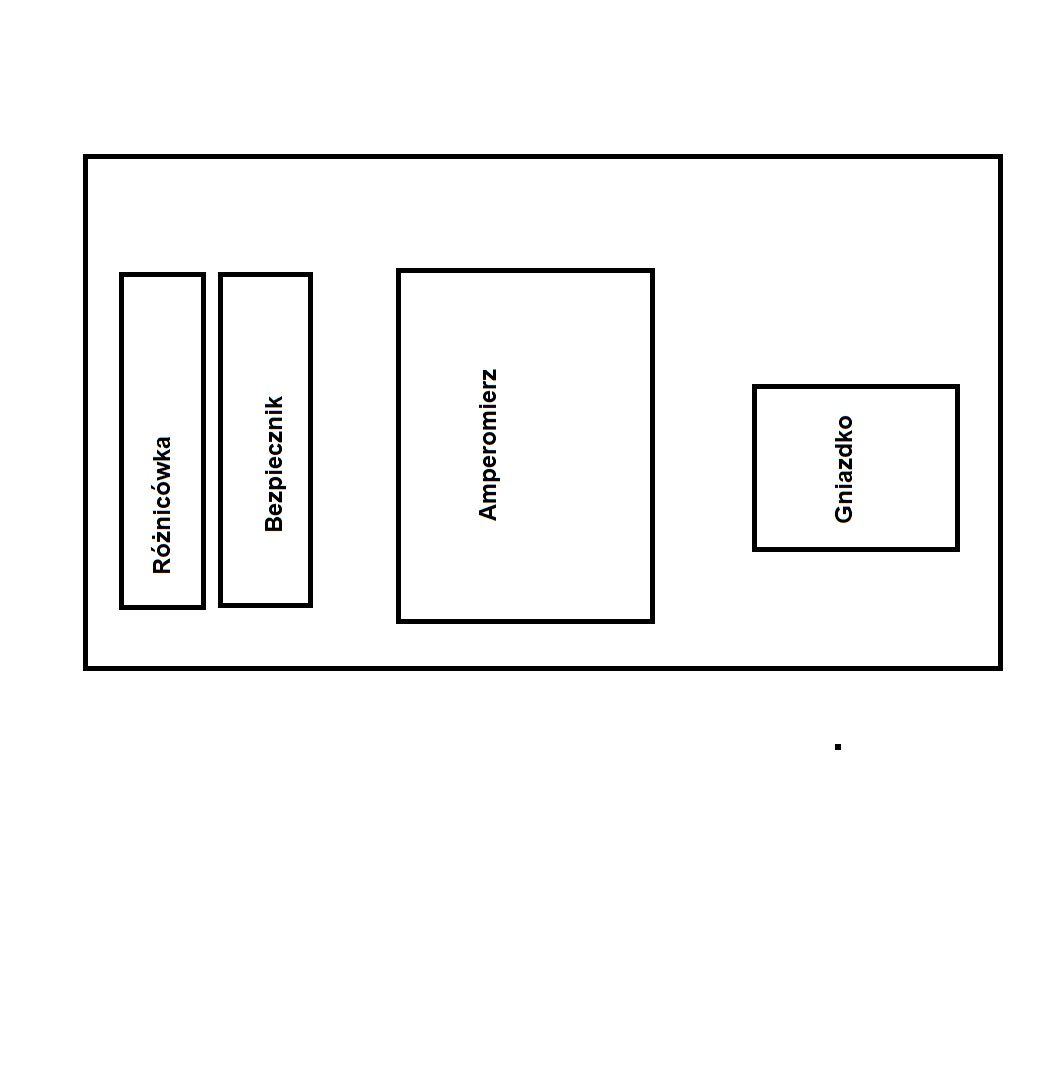

    Cześć
    Potrzebuję pomocy. Mianowicie co chcę osiągnąć.
    Na potrzeby warsztatu chcę zbudować taką skrzynkę podłączaną do gniazdka, w której będę miał różnicowe, bezpiecznik i amperomierz ( ewentualnie wielofunkcyjny licznik) oraz gniazdko do którego będę podłączał odbiornik.
    Potrzebuję, aby ktoś rozrysował mi schemat podłączenia ze sobą tych wszystkich elementów.
    Z góry wielkie dzięki
    Schemat przedstawiający układ z różnicówką, bezpiecznikiem, amperomierzem i gniazdkiem.

    taką "skrzynkę" podłącza się bezpośrednio w rozdzielnicy na osobnym obwodzie, a nie do gniazdka.
    Więc, żeby nie było nieporozumień zleć wykonanie oraz podłączenie takiej "skrzynki" elektrykowi z uprawnieniami, bo schemat niewiele ci wyjaśni, jeśli na elektryce się "jeszcze" nie znasz.

    Urządzenie RCD jeśli jest stosowane - to ma być w rozdzielnicy, nie na stole.
    W listwie na stole wystarczy zastosować bezpiecznik, o prądzie zadziałania mniejszym, niż bezpiecznik na tej linii w rozdzielnicy.
    Po co? Po to, by przy zwarciu w urządzeniu dołączonym do tej listwy zadziałał tylko bezpiecznik w listwie, a nie także ten w rozdzielnicy.
    Na takiej listwie dobrze jest zastosować żarówkę, dołączoną równolegle do bezpiecznika na listwie; w przypadku podejrzeniu niesprawności rozłączamy bezpiecznik i przy zwarciu w zasilaniu żarówka po prostu świeci pełnym światłem, przy sprawnym urządzeniu rozbłyśnie w chwili włączenia. Żarówka powinna mieć moc 100W przy RTV, drobnym AGD.
    Do naprawy urządzeń dużej mocy powinno się korzystać z przyrządów przeznaczonych do tego i posiadać doświadczenia w serwisowaniu takich urządzeń, a ty pytasz o podstawy podstaw.
    Jeśli nie potrzebujesz żarówki - wystarczy zamówić gotową listę z bezpiecznikiem, np. taką.

    W rozdzielnicy mam wyłącznik różnicowo prądowy. Pojawienie się upływności prądy w jakimś urządzeniu, które akurat mam w warsztacie powoduje wyrzucenie róznicówki w rozdzielni i pozbawia prądu w całym mieszkaniu. Przez co wyłącza mi się, kocioł, lódówka etc. Chcę tego uniknąć, dlatego czasami, doraźnie zastosować właśnie taką skrzynkę z różnicową na dane gniazdko i urządzenie.
    Oczywiście jestem w stanie sam to podłączyć, moje pytanie jest po to, aby upewnić się, że zrobię to w odpowiedniej kolejności i zgodnie ze standardami.

    Dublowanie wyłączników różnicowo-prądowych w twoim przypadku może nie przynieść oczekiwanych skutków, ponieważ mogą zadziałać obydwoje lub losowo któryś z nich.
    To osiagniesz wtedy, gdy skrzynkę zasilisz z obwodu który nie jest podłączony pod RCD.
    Nie wszystkie obwody w mieszkaniu muszą być podłączone pod RCD.

    Tylko poprowadzenie wydzielonego obwodu do garażu czy warsztatu i zastosowanie tam rozdzielni.
    Twoja skrzynka nic nie da. O wiele lepszym rozwiązaniem jest przerobienie rozdzielnicy PRZEZ ELEKTRYKA tak aby nie pozbawiać zasilania całego domu. Przyda się to nie tylko przy zabawie z prądem w warsztacie.

    W rozdzielnicy dodać obwód zasilania zawierający RCD (a nie w szeregu, jeden za drugim), wyłącznie dla warsztatu.
    I to jest sugestia, którą zastosuję w praktyce. W głównej rozdzielnicy dodam dodatkowy RCD tylko na obwód warsztatu.

    Tylko przeróbka rozdzielnicy jest dużo bardziej skomplikowana niż ta skrzynka którą chciałeś robić a nie wiesz jak ją zrobić. Więc sugeruję aby w praktyce jednak elektryk to zrobił.
