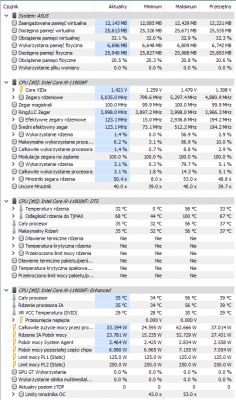

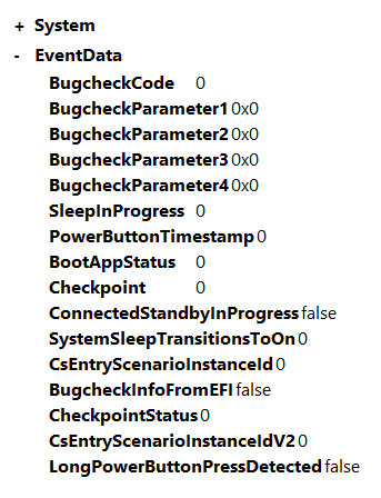

    Ostatnio złożyłem swojego pierwszego PC, lecz jeśli wymuszę na nim jakiś bardziej wymagający proces (gra albo coś) to się restartuje, ale zauważyłem ostatnio że potrafi nawet się zrestartować jak mam włączoną zwykłą przeglądarkę. Sprawdziłem w podglądzie zdarzeń windows i ten błąd nazywa się "Kernel-Power" (poniżej prześlę dokładniejsze zdjęcia)
    I jeszcze aby nie było pytań mam:
    Asus Rog Strix H-Gaming
    Geforce RTX 2070 super (phantom gainward)
    G.SKILL 32GB (2x16GB) 3200MHz CL16 Trident Z RGB
    I9 11900kf
    I zasilacz 750W
    Zrzut ekranu z dziennika systemowego pokazujący błąd Kernel-Power w Windows.
    Zrzut ekranu przedstawiający szczegóły błędu Kernel-Power w podglądzie zdarzeń Windows.
    Może świadczyć o każdym podzespole - mówi tylko, że komputer się zrestartował.

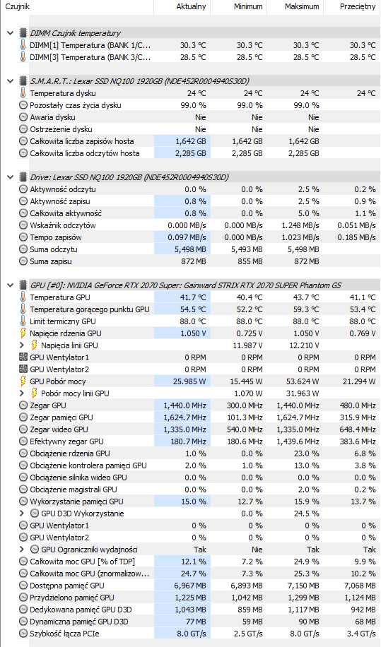

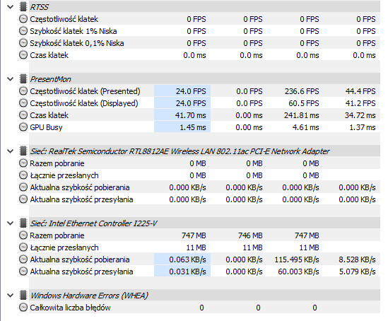

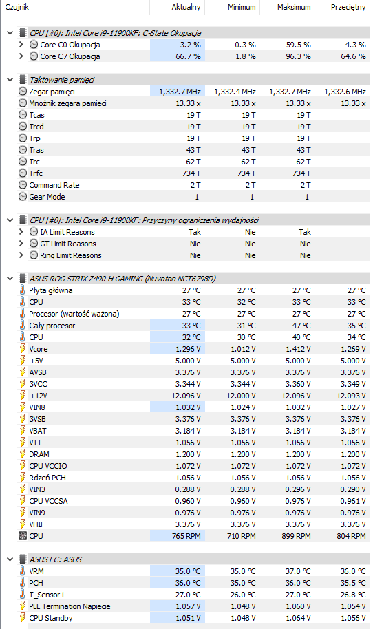

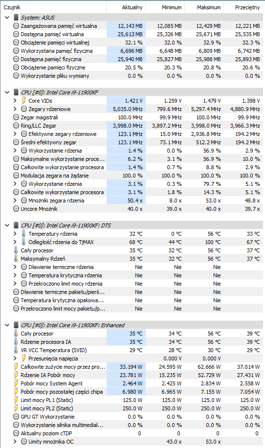

    Czym chłodzony jest procesor?
    Zamieść screeny z programu HWInfo64.
  • #7 20849375
    NESioo
    Poziom 3  
    Posty: 5

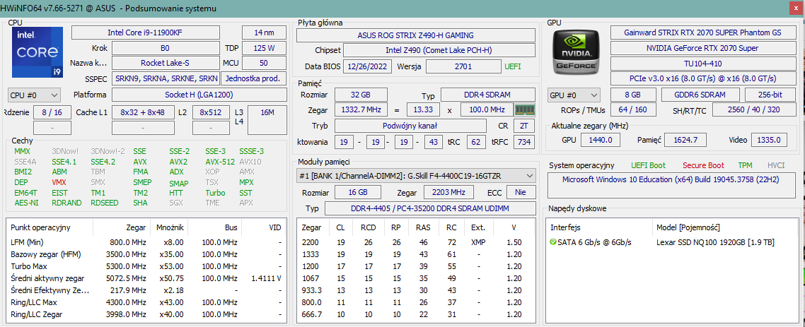

    Arctic Liquid Freezer II 240 A-RGB
    Zrzut ekranu z programu diagnostycznego HWiNFO64 pokazujący specyfikacje systemu komputerowego.
  • #8 20849407
    Kasek21
    Posty: 45575
    Pomógł: 4968
    Ocena: 3524
    Daj screen z czujników po uruchomieniu HWInfo64.
