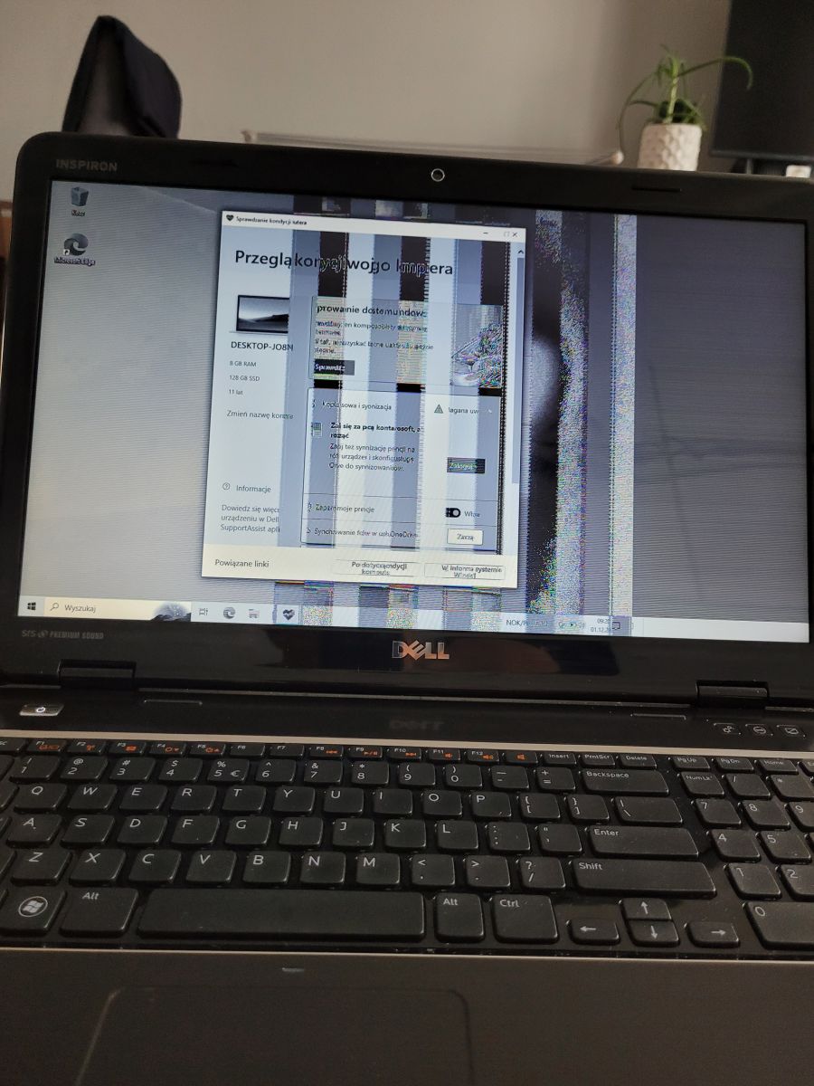

    Ekran laptopa Dell z widocznymi zakłóceniami i czarno-białym obrazem.
    Po uruchomieniu laptopa obraz na matrycy prawidłowy, po pewnym czasie robi się czarno-biały Fot. j.w. po chwili powraca do normy, na filmie wygląda jakby powodem był touchpad ale nie jest to zasadą, ma ktoś jakieś pomysły odnośnie przyczyny bo mi kończą się pomysły. SupportAssist nie znajduje żadnych błędów sprzętowych.

    Sprawdź obraz na monitorze zewnętrznym. Te artefakty podczas zmiany obrazu, mogą świadczyć o problemie z kartą graficzną.

    Na monitorze zewnętrznym hula bez problemu, obraz stabilny, zastanawia mnie matryca czy taśma matrycy ale chyba to drugie?

    Jeśli na zewnętrznym źródle jest ok, to dokładnie należy sprawdzić to co napisałeś. Jeśli masz matrycę, podmień ją na początek dla testu, to prostsza operacja i wiele wyjaśni.

    Matryca wymieniona-brak poprawy, taśma matrycy wymieniona-brak poprawy, jakieś inne sugestie?

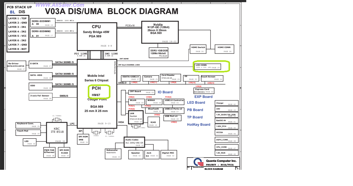

    Która platforma jest u kol. ?
    1. Dell Inspiron N7110
    - platforma DAV03AMB8E0
    p/nr.CN-037F3F 037F3F
    - cpu 2nd gen. ,HM67, DDR3 ,GT525M 1GB
    Obraz na matrycę idzie z chipsetu
    * SM pod Link
    Dell Inspiron N7110 - niestabilny obraz, przejściowy czarno-biały ekran. Co może być przyczyną?

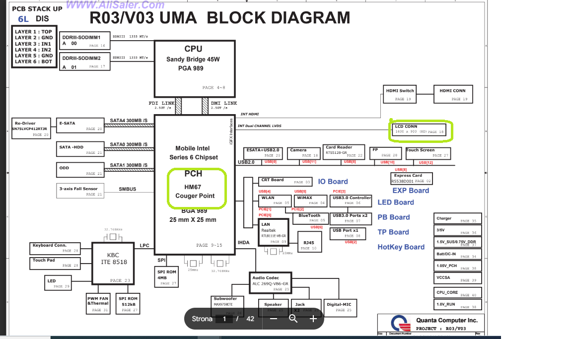

    2. DELL Inspiron N7110
    p/nr: CN-07830J platforma DA0R03MB6E0
    * SM Link
    - HM67 DDR3
    - bez dodatk. gpu
    Syg. na matrycę z chipsetu
    Albo chipset , albo napiecia zasilania albo ...?

    Intel HD Graphics 3000 + GF 525 więc chyba opcja nr.1, posiadam 2 egzemplarz z procesorem i3 przerzucę dysk i chyba przestanę kombinować.

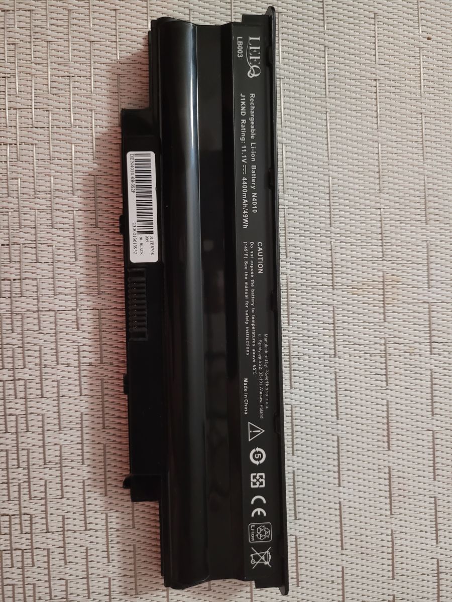

    Bateria nowa (zamiennik LEEQ) trzyma ok 2godz. od naładowania, zainstalowana w laptopie z podłączonym zasilaczem, bądź jej brak tzn. sam zasilacz obraz nie szwankuje, cały czas kolor-stabilny. Po uruchomieniu laptopa na samej baterii problemy jak w 1 poście, obraz czarno-biały i.t.d.

    Pokaż sticker tej baterii
    Org. bateria dla modelu: 5200mAh, 11.1V

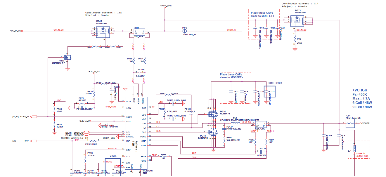

    moze problem w PQ13
    charger ISL88731C

    Czyli zaczyna wyglądać na problem z baterią. Czy poprawnie dobrana jest do tego urządzenia? Tak jak napisał kol. Lisek wyżej, podaj jakieś dane tej baterii a najlepiej zdjęcie stickera.

    Bateria litowo-jonowa LEFEI do laptopa, model N4010.
    W załączniku fot. baterii

    Oryginalna bateria ma 5200mAh, 11.1V. Twój zamiennik jest trochę słabszy 440mAh, 11.1V ale powinien bez problemu działać. Czy przed wymianą baterii działy się takie rzeczy na oryginalnej? Może faktycznie problem być z chargerem.

    Tak z oryginalną baterią sytuacja jest identyczna. Wcześniej zmienione również gniazdo zasilania na nowe. Obecnie podpięta płyta tylko z grafiką Intel HD Graphics 3000 jak wcześniej pisałem i sytuacja identyczna. Pech, obie płyty z tą samą wadą? Oryginalna bateria to 11.1v 48Wh.

    No to chyba pozostaje Ci serwis który zajmuje się naprawą płyt głównych, bo problem może być z układem ładowania baterii.
