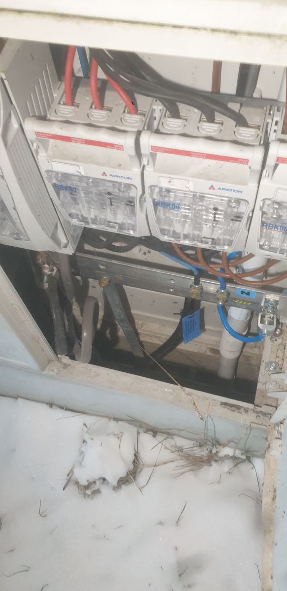

    stoję przed dylematem co do tego jaką sieć zrealizować u mnie w domu. Mamy warunki na układ zasilania TT. Nie byłoby nic w tym dziwnego, że sąsiad obok dostał na TN-C. Mam master klucz i przeszedłem się po skrzynkach przy posesjach u sąsiadów.
    Okazało się, że przewód N ma uziom.
    Skrzynka elektryczna z bezpiecznikami i kablami, w otoczeniu śniegu.
    Odległość mojej skrzynki od transformatora to jakieś 200 metrów, między moją skrzynką a transformatorem są jeszcze 4 działki i 2 skrzynki. Uziemiona jest tylko ta środkowa skrzynka jakieś 60 metrów od mojej. Moja skrzynka kablowa nie ma bednarki. Przy rozbudowie oświetlenia dodali kolejną skrzynkę obok tej środkowej i też jest tam bednarka. Także 60m odemnie są co najmniej dwa uziomy jeden przy drugim.
    Na końcu ulicy jakieś 350 metrów od mojej, ostatnia skrzynka też jest uziemiona.
    Wygląda na to, że w PGE ktoś wydawał warunki losowo - mając kompletnie w D czy to jest układ sieci TT czy TN-C. Wszyscy w PGE w tym lokalni elektrycy doradzają aby nie łączyć przewodu N na rozdziale WLZ w budynku niezależnie czy to jest układ sieci TT czy TN-C. 6 na 6 elektrów działających w tym obszarze mówi mi że oni tego nie łączą - w tym projektant (inż) . Oczywiście wiem, że w sieci TN-C zgodnie z normą należy przewód PEN wprowadzić na szynę PE a potem na N i dalej rozdzielamy na TN-C-S. Wiem też, że trzeba połączyć tą szynę PE z GSW. To jest jasne i wiadomo dlaczego - ale ma to też swoje minusy.
    Tylko teraz myślę sobie tak - co z tego, że ja sobie zrobię poprawnie jak większość sąsiadów ma to zrobione źle (TT) i wszystkie przepięcia doziemne będą walić przez moją bednarkę - bo pętla zwarcia do gruntu będzie zawsze zamykać się przez moją rozdzielnie jeśli będzie bliżej. Może jednak lepiej sobie zrobić tą sieć jak w układzie TT - z resztą zgodnie z warunkami tech?
    To co jeszcze mnie irytuje - to że PGE założyło mi wyłącznik nadprądowy 3 drożny - mimo, że twierdzą, że jest to sieć pracująca w układzie TT. Skoro jest ona w układzie TT to chyba należy robić 4 drożny z opóźnionym rozłączaniem toru N i przyspieszonym załączaniem toru N.
    Z tego mi wiadomo to ze względu na brak połączenia przewodu N z szyną PE mogą wystąpić dość wysokie różnice napięć. Także istnieje ryzyko porażeniowe. Mógłbym zastosować sobie w rozdzielni rozłącznik np Hager SH463N - z 3+N - ale co mi to da - jak PGE i tak nie rozłącza tego na złączu kablowym - czy tam też nie powinno być to tak wykonane?
    Przyszło mi do głowy, żeby dorobić do mojej skrzynki kablowej przy posesji uziom i spiąć to ze skrzynką i zastosować układ TN-C - to nie gwarantuje oczywiście, że przepięcia każdego sąsiada nie będą zamykać się przez mój uziom. PGE ma ogóle w D czy ta sieć jest poprawnie wykonana. Gość mi powiedział, że warunki to on mi może dać na co chce. Jego zdaniem w utrzymaniu sieci pracują deb.. i on wpisuje to co oni mu powiedzą, a jak jest inaczej to już nie jego sprawa. Nawet dał mi tel do inspektora nadzoru żebym to sobie z nim wyjaśnił jak mi coś nie pasuje.
    I żeby nie było - mam wszystkie uprawnienia SEP E i D - tak żeby mi tu nikt nie wyjeżdżał, że się sam za to zabieram.
    Co radzicie takiej sytuacji?
    To może kol. obejrzy jeszcze raz i przeczyta czy ma uprawnienia SEP czy też Świadectwo Kwalifikacyjne wydane przez komisję kwalifikacyjną działającą przy STOWARZESZENIU ELEKTRYKÓW POLSKICH
    darek_78 napisał:
    Mamy warunki na układ zasilania TT . Nie byłoby nic w tym dziwnego, że sąsiad obok dostał na TN-C.
    Czy kol. wyjaśniał tą sytuację w swoim ZE? Z jakim wynikiem?

    darek_78 napisał:
    Nie byłoby nic w tym dziwnego, że sąsiad obok dostał na TN-C. Mam master klucz i przeszedłem się po skrzynkach przy po sesjach u sąsiadów.
    Jakim prawem Twój klucz master umożliwił Ci otwarcie ZPP u sąsiadów? Kitujesz.
    Kolego, Dostawca określa parametry w warunkach przyłączenia i to jest dokument wyjściowy.
    darek_78 napisał:
    Na końcu ulicy jakieś 350 metrów od mojej ostatnia skrzynka też jest uziemiona.
    Uziemienia w sieci zasilającej to nie Twoja sprawa więc odrzuć te spostrzeżenia.

    darek_78 napisał:
    Sieć jest wspólna, jak ja zrobię w układzie TT, a on w TN-C, to wszystkie moje zwarcia doziemne idą przez jego uziom.
    Nie !
    PE w TT to indywidualny uziom odbiorcy który nie jest połączony z N w przyłączu i uziomem energetyki.
    Zwarcia doziemne idą tylko do twojego indywidualnego uziomu.
    darek_78 napisał:
    Super rada. :) A tak na poważnie właśnie to odróżnia układ TT od TN-C.
    darek_78 nie odróżnia TT od TN.
    Zaleta TT - korzysta się z własnego uziomu, nie z uziemienia energetyki.
