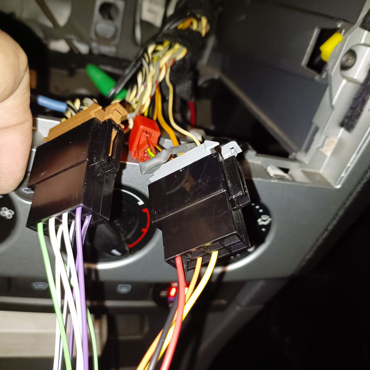

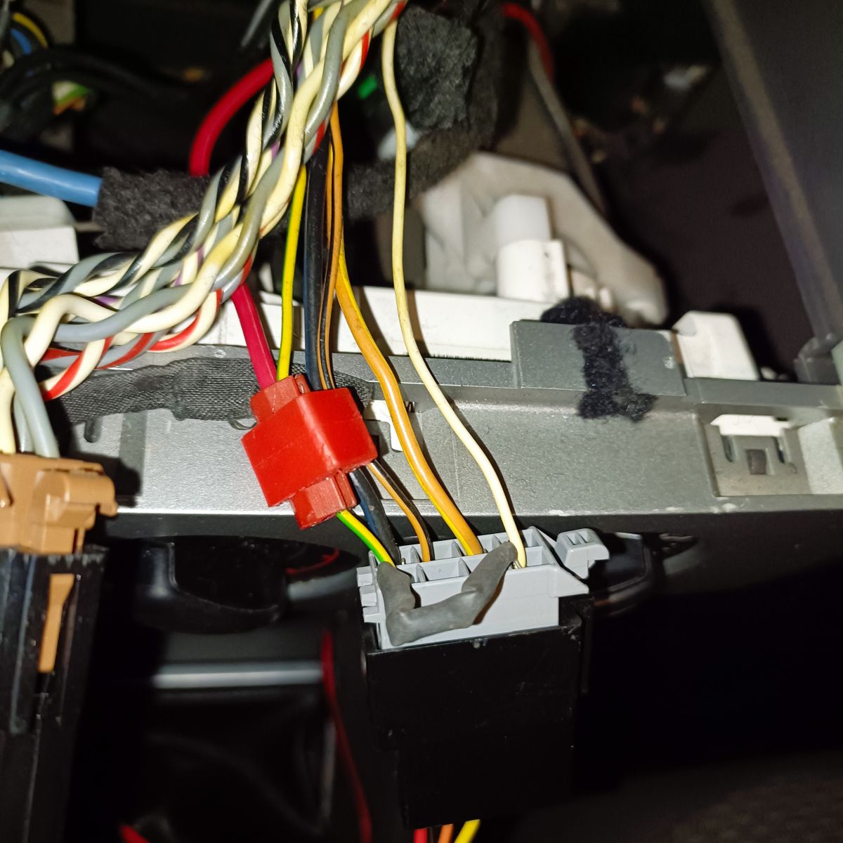

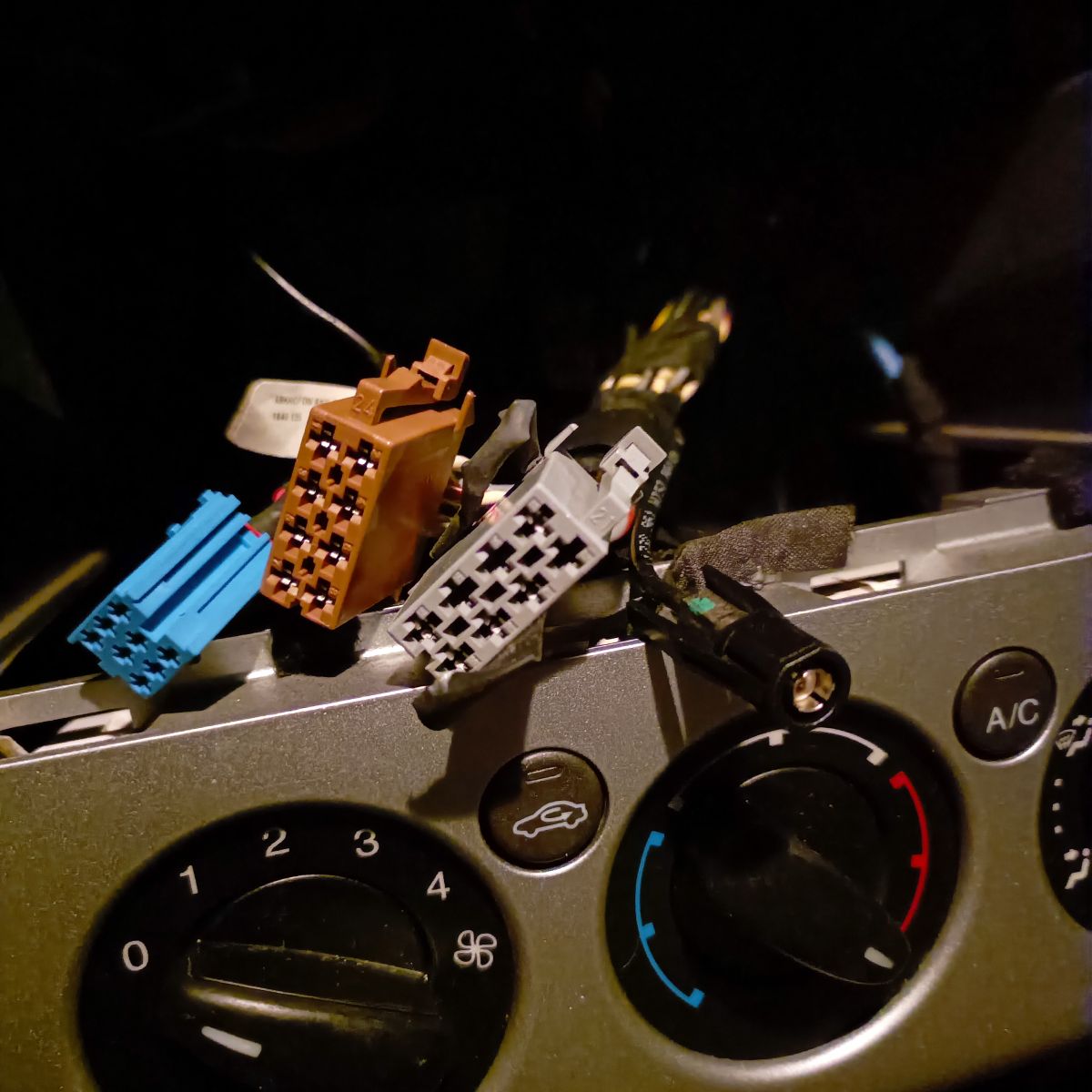

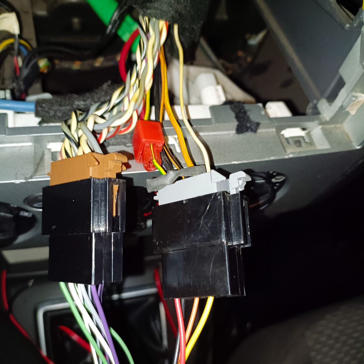

    Witam mam Forda Focus 2005r mk2 było tam jakieś marę radio na ISO kupiłem orginalne radio 6000CD i przejściówkę z ISO na oryginalną wtyczkę do radia i problem jest taki że jak wpisuje kod i zatwierdzam radio wyłącza się i od nowa woła pin może wie ktoś co może być? Dodam filmiki i zdjęcia wtyczki może ktoś pomoże?

    Radziłbym poszukać pinologii tego radia i sprawdzić, których przewodów brakuje.
    No najlepiej usunąć wtyki ISO i przylutować oryginalny wtyk ISO2.

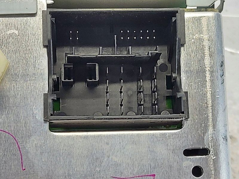

    To jest opis Twojej czarnej wtyczki od strony kabli, sprawdź czy masz dwa zasilania 4, 7 i masę 8. Jeśli masz to sądzę że radio jest uszkodzone.

    To radio wymaga 2 kabli masy. Jeśli jest podpięty tylko jeden kabel to tak będzie. CAN też by pasowało podłączyć. Najlepiej zrezygnować z przelotek i podpiąć oryginalny wtyk. Zdjęcie gniazda os sony C-Max Ale podstawowe piny powinny się zgadzać .

    Zrób fotkę kostki w radiu.

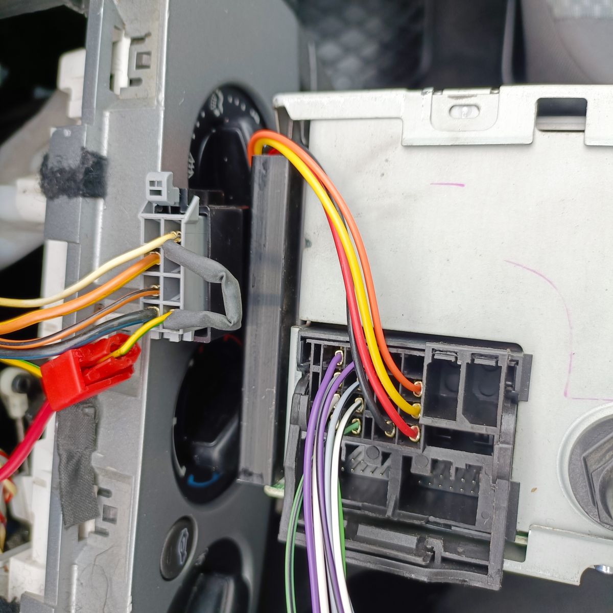

    A teraz jeszcze wtyczki którą kupiłeś od strony kabli wchodzącej do tego radia.

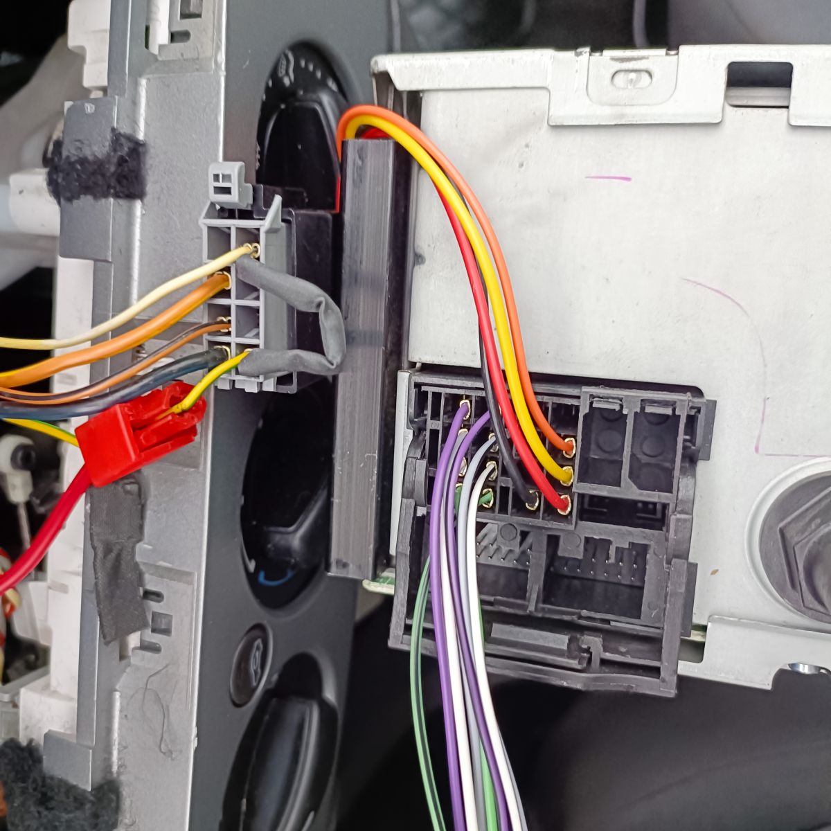

    Po pierwsze to w tym radiu powinien być bezpiecznik tak jak na fotce i trzeba dołożyć drugą masę to jest jeden wyżej pin niż obecna masa. Popatrz na fotkę w tym temacie.

    Typowy objaw braku drugiej masy. To radio musi mieć dwie masy tak jak piszą wyżej koledzy.

    Widzę że w ogóle chyba mam źle kostkę podłączona bo według schematu l pod 14 mam kabel a to jest kabel wyjściowy na sterowanie anteny Zbliżenie na złącza ISO i kolorowe przewody podłączone do radia samochodowego.
    Przewody i złącza ISO podłączone do radia samochodowego.
    >>20854574

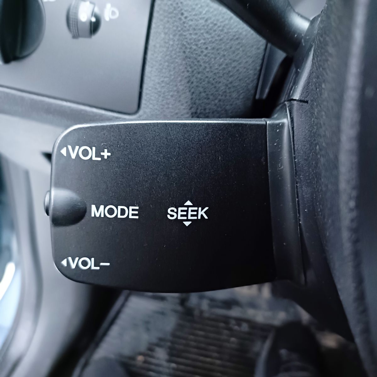

    Dzięki Podłączyłem druga masę i radio działa a wiesz może jak podłączyć manetkę przy kierownicy by działała ? Takie wtyczki są te dwie ISO to do radia są podłączone przez przejściówkę
    Kierownica samochodu z manetką do sterowania radiem z przyciskami VOL+, VOL-, MODE i SEEK. [img-1]

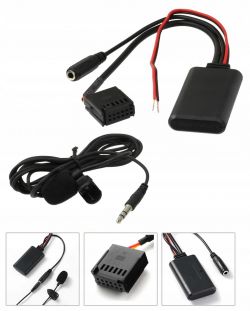

    Czy ktoś wie jak dokładnie podłączyć takie bluetooth do radia 6000cd bo kupiłem lecz wtyczka nie pasuje był bym wdzięczny jak ktoś by podał pod które pin podłączyć są trzy kabel Zestaw adaptera Bluetooth z przewodami do podłączenia do radia samochodowego 6000CD.
  • #15 20878824
    piotrekwoj1
    Posty: 10524
    Pomógł: 947
    Ocena: 3438
    W czwartym poście masz pełny opis i moim zdaniem nie podłączysz tego czegoś co kupiłeś do tego radia chyba że w wejście od mikrofonu ale sądzę że poziomy sygnałów nie będą się zgadzać.

    Trzeba połączyć 2 masy: zielono-czarny kabel gruby i niebiesko-czarny gruby, wtedy radio ożyje po wpisaniu kodu
