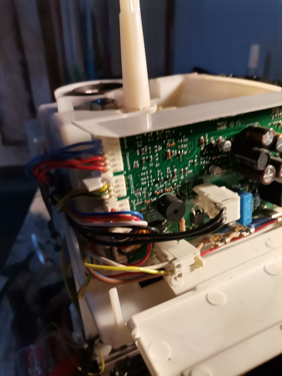

    Witam i proszę o pomoc z ekspres do kawy Krups Quattro Force, model EA860E. Po wymianie pompy wody, przepływomierza oraz grzałki bojlera, ekspres przestał działać. Po włączeniu wyskakuje komunikat "Podgrzewanie", a następnie "Konieczne napełnienie" i po chwili "Błąd serwis" lub "Użyć aplikacji". Ekspres nie pobiera wody.
    Czy ktoś mógłby mi pomóc albo coś doradzić?

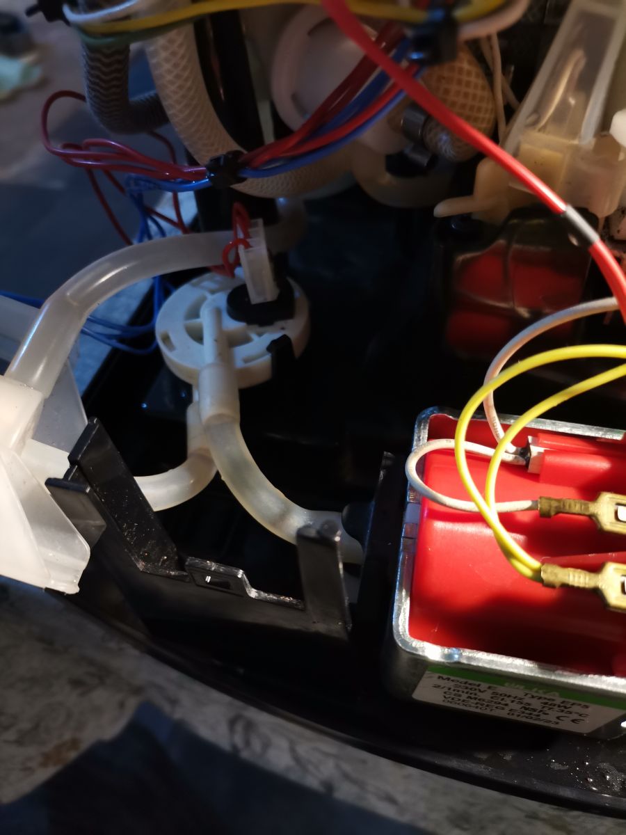

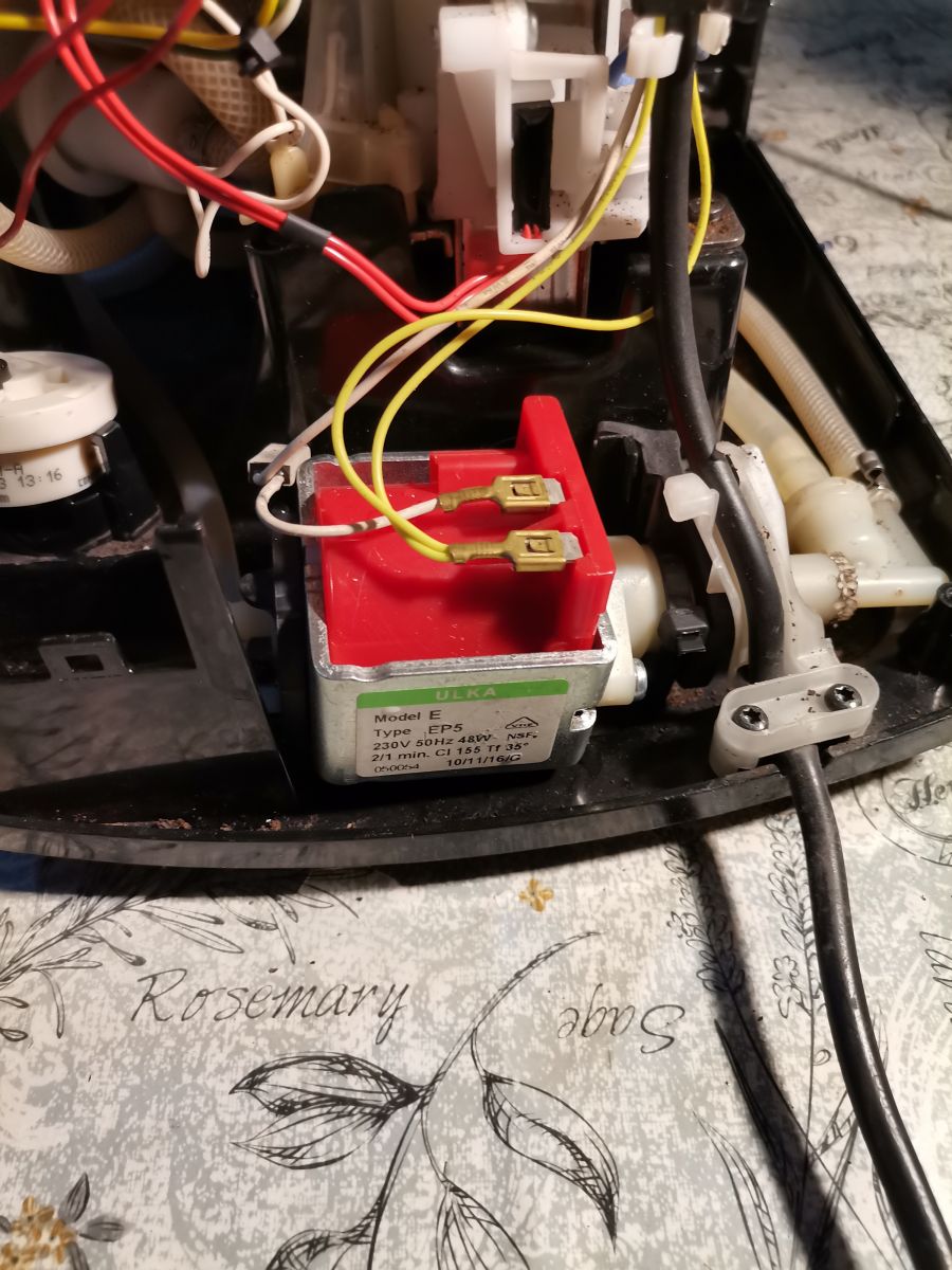

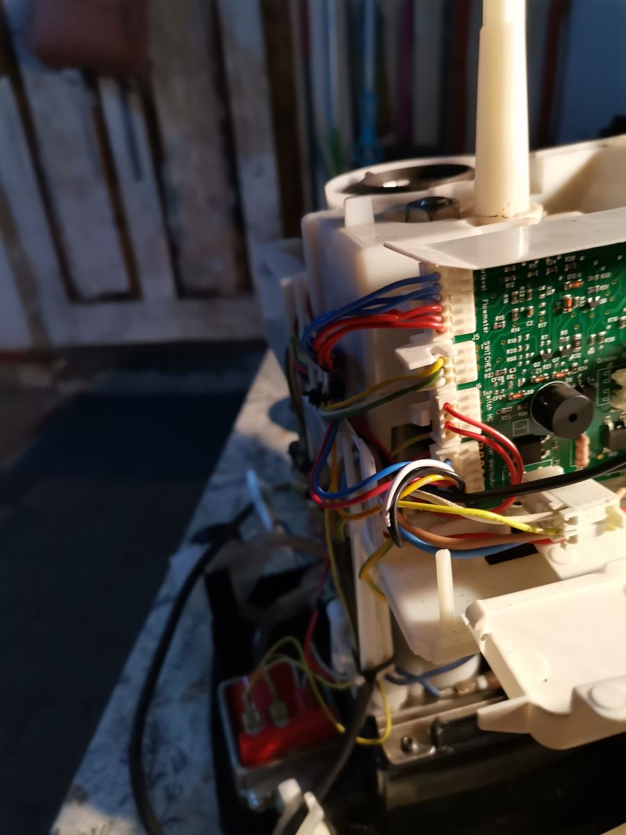

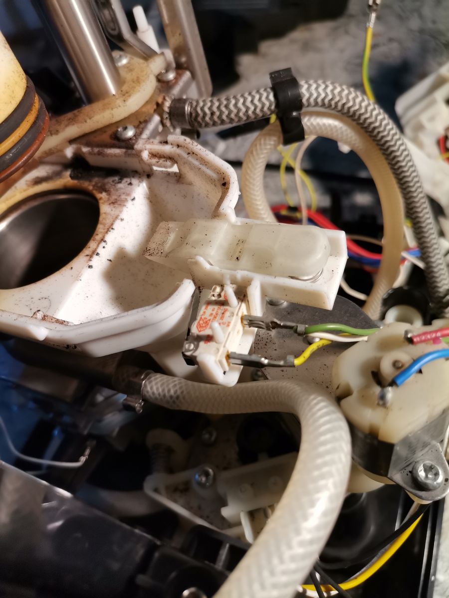

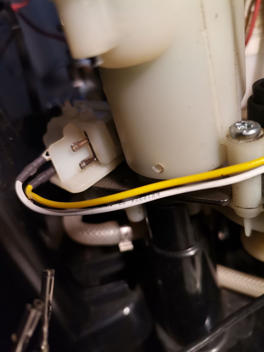

    Sam wymieniałes? Wrzuć parę zdjęć ze środka tak żeby było widać podłączenie wezy. Czy pompa startuje chociaż na chwilę? Wymontuj filtr jak masz.
  • #3 20864892
    matibombel
    Posty: 3
    Sam wymieniłem pompkę na nową, oryginalną. Grzałkę też wymieniłem, ponieważ u mnie padł czujnik NTC. Wszystko podpiąłem tak, jak było. Pompka nie rusza się ani na chwilę. Ekspres włączam, jest podgrzewanie, a potem komunikat o napełnieniu zbiornika i nic. Próbuję jeszcze raz, ale pojawia się komunikat o napełnieniu ekspresu, a za chwilę konserwacja i błąd. Woda nie jest pobierana.
    Zdjęcia zrobię i wrzucę.
