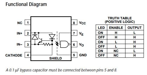

    Z tego co widzę plafon ma barwę ciepła i zimna a razem daje naturalną.
    Siedzą tam chyba dwa układy OP2612S (to chyba HCPL2612) bo trzeciego układu oznaczenia nie widzę może dało by radę z mostkować sygnał aby szedł do obu układów na raz nie znam się na logice TTL no ale jak koledzy wyżej pisali ktoś obeznany zapewne ogarnął by sprawę. Bo raczej z mostkowanie żółtego i białego przewodu -2 i -1 nie dało by zamierzonego efektu.
    Schemat funkcjonalny układu optoizolatora z tabelą prawdy logiki dodatniej.
