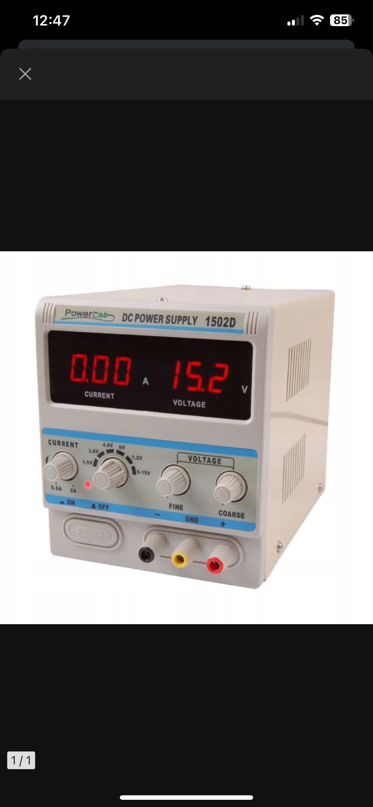

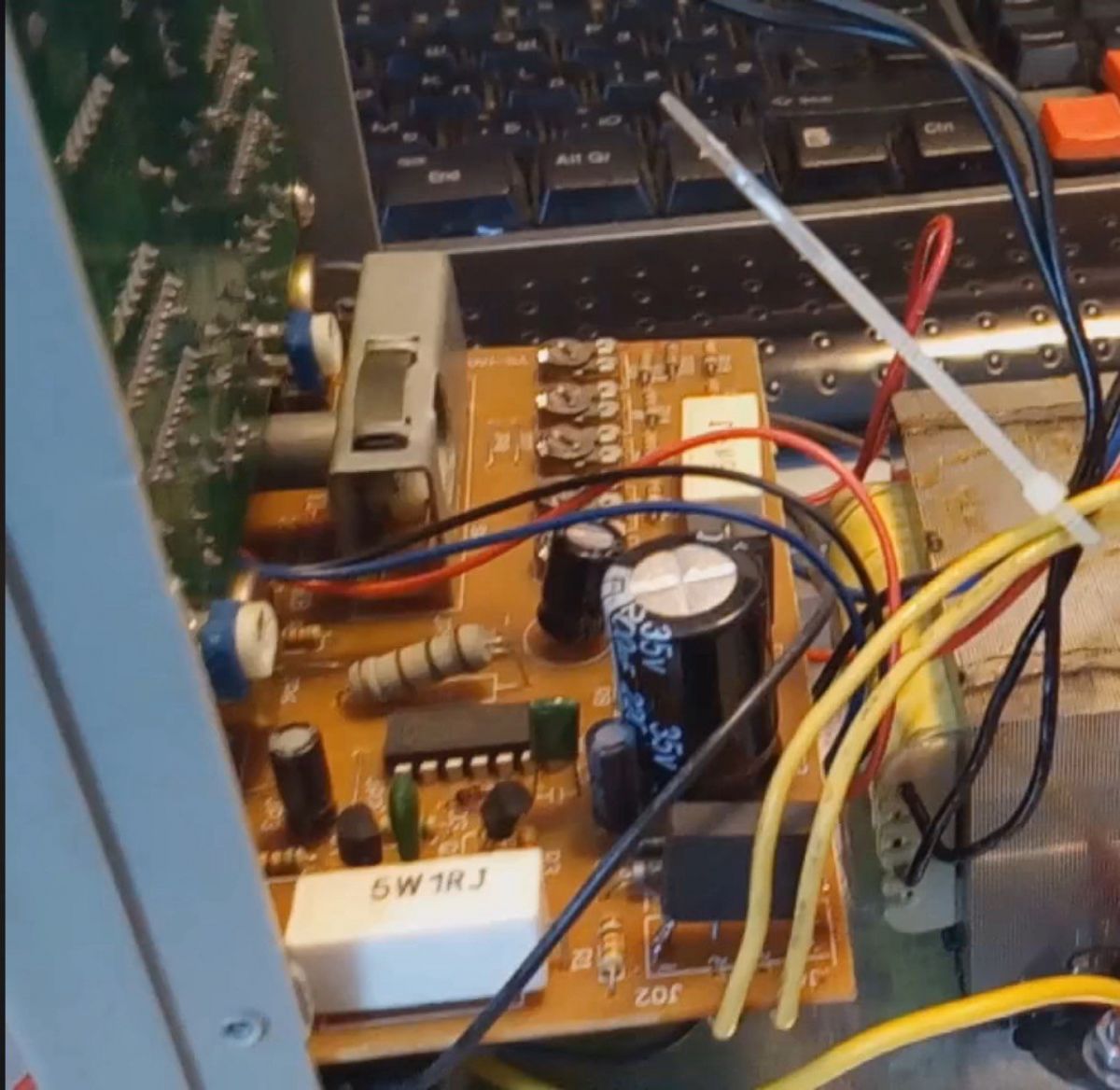

    Szukam schematu zasilacza regulowanego PowerLab 1502D. Niestety w sieci nic nie udało mi się znaleźć.
    Będę bardzo wdzięczny za jakąkolwiek informacje.
    Dziękuję i pozdrawiam.
    Widok wnętrza zasilacza regulowanego PowerLab 1502D z widocznymi elementami elektronicznymi i okablowaniem. Wnętrze zasilacza regulowanego PowerLab 1502D z widocznymi elementami elektronicznymi. Wnętrze zasilacza regulowanego z widocznymi przewodami i komponentami elektronicznymi. Regulowany zasilacz PowerLab 1502D z wyświetlaczem LED.

    Niżej przykładowe zdjęcie płytki zasilania dla DAZHENG PS-1502DD.
    Jeśli się mylę, to bardzo przepraszam.
    Zbliżenie na płytkę zasilania DAZHENG PS-1502DD z widocznymi elementami elektronicznymi i okablowaniem.

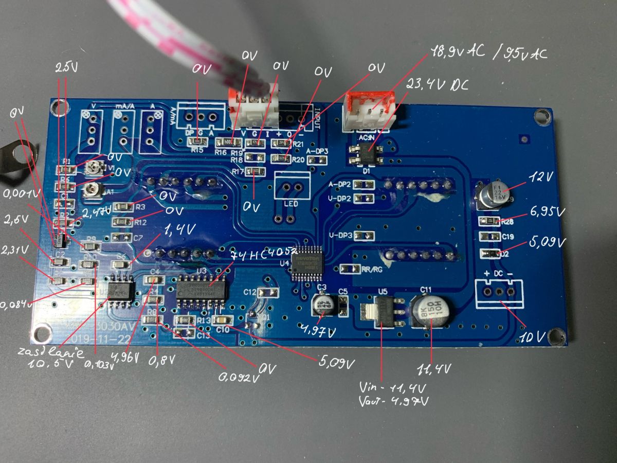

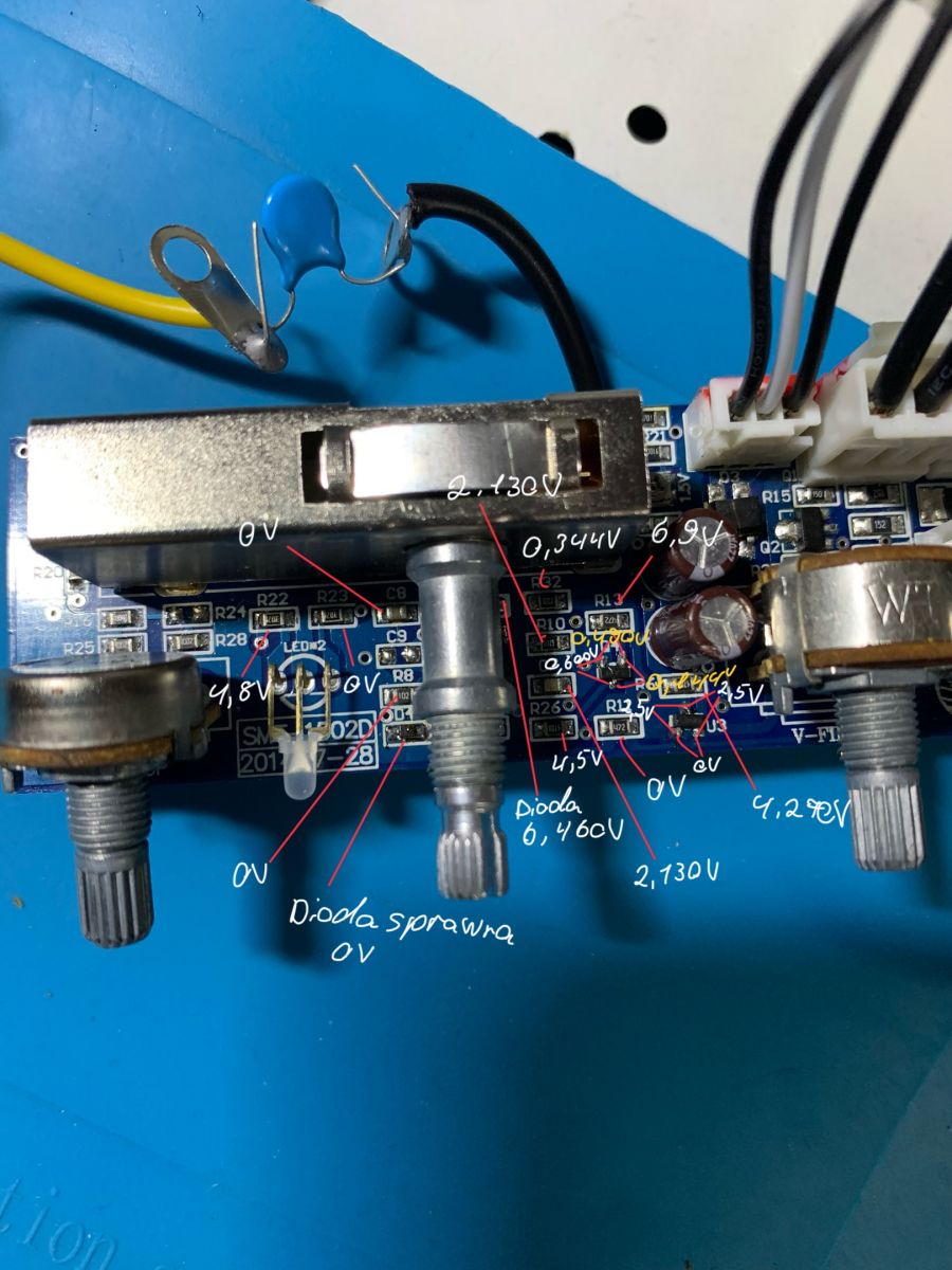

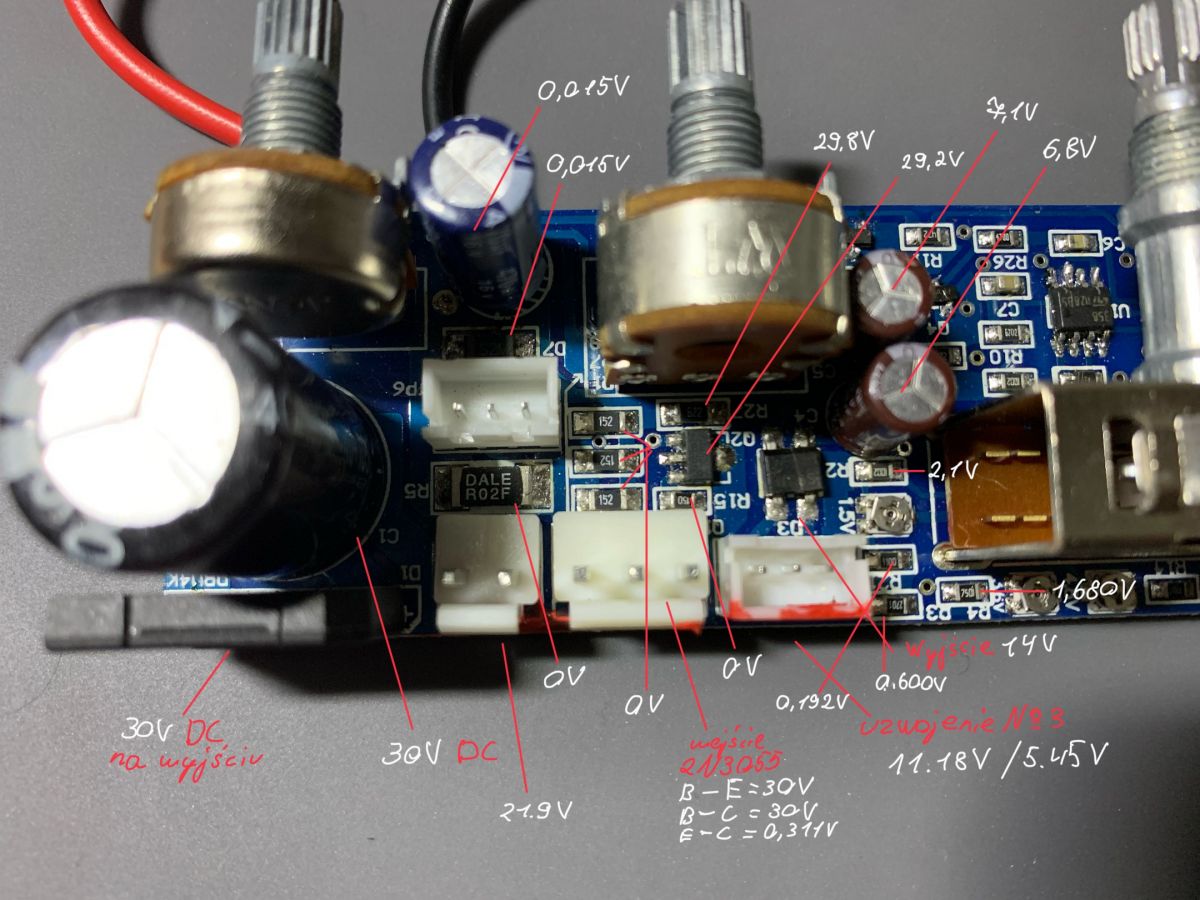

    Możliwe że Pan będzie w stanie pomóc w zlokalizowaniu uszkodzonego elementu ze zdjęć i pomiarów.
    Krótki opis:
    Do wyjścia zasilacza przypadkowo został podłączony akumulator Li-ionowy H18650CH-4S1P o pojemności 36Wh i napięciu 14.4V. Po takim podłączeniu na zasilaczu cały czas wskazuje zero napięcia oraz prądu niezależnie od położenia pokrętła czy podłączenia obciążenia. Na mierniku widać 0.005-0.010V (nie reaguje na regulację). Lampka świeci na zielono nawet jak zrobić zwarcie na wyjściu.
    Został zamieniony LM358, i niby działało, lecz po następnym uruchomieniu problem się powtórzył. Sprawdziłem te LM358 w innym układzie i są całkiem sprawne.
    Niżej zdjęcia mojej płytki zasilania i opis dokonanych pomiarów z podłączonym zasilaniem. Możliwe że uda się podpowiedzieć, jaki element mógł zostać uszkodzony. Niestety brakuje mi wiedzy żeby poprawnie zinterpretować te pomiary. Od razu bardzo przepraszam jeżeli jakieś pomiary dokonałem nieprawidłowo. Jeśli trzeba w czymś się upewnić, lub nadać dodatkową informacje - proszę dać znać.
    Na zdjęciach nie wpisałem pomiary LM358. Zasilanie układu 13.9V. Jeśli potrzebne są pomiary na wejściach i wyjściu obu wzmacniaczy w tym LM358 - sprawdzę jeszcze raz i dam znać.
    Bardzo dziękuję.
    Zbliżenie na płytkę zasilającą z elementami elektronicznymi i naniesionymi wartościami napięcia. Zbliżenie na płytkę zasilającą z zaznaczonymi pomiarami napięcia.
    #6 20860164
    Citizen75
    Poziom 30  
    Posty: 2517
    Pomógł: 159
    Ocena: 482

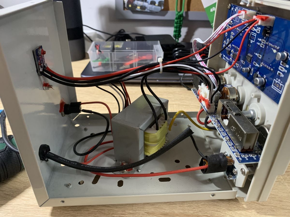

    Patrząc na zdjęcia z pierwszego postu odnoszę wrażenie, że część zasilacza umieszczona jest na płytce wskaźników. Ewidentnie prowadzą tam przewody od tranzystora mocy. Na płytce z przełącznikami i potencjometrami nie widać układu LM723. Być może jest na drugiej płytce lub został zastąpiony innym układem scalonym lub mikrokotrolerem.

    Niżej także zdjęcie płytki wyświetlacza z częścią pomiarów. Możliwe, że ktoś z doświadczeniem zobaczy, w czym może być problem.
    Także dodam, że wszystkie pomiary dokonywane na ustawieniu płynnej regulacji napięcia 0-15V z ustawionymi potencjometrami na maksymalne 15V. Wyświetlacze wskazują 0.00.

    #8 20860857
    Citizen75
    Poziom 30  
    Posty: 2517
    Pomógł: 159
    Ocena: 482
    Porównując schematy tych zasilaczy z wcześniej wskazanych linków widać, że są to coraz nowsze konstrukcje w zasadzie tego samego zasilacza. Ten zasilacz ze zdjęć które zamieściłeś jest jeszcze nowszy. Na płytce wyświetlaczy widoczny jest mikrokontroler "nuovoton". Nie wiem czy na nim jest zrealizowany sam panel mierzący napięcie i prąd czy też steruje on pracą zasilacza. Nie widać na płytkach układu LM723 lub jego odpowiednika. Jeśli uległ uszkodzeniu mikrokontroler to naprawa zasilacza będzie niemal niemożliwa.
    Zdecydowana większość zasilaczy warsztatowych nie jest odporna na dołączenie do wyjścia takiego zasilacza akumulatora w celu jego podładowania. Podłączenie akumulatora powoduje uszkodzenie zasilacza.
    Podając napięcie od tyłu z akumulatora do zasilacza mógł ulec uszkodzeniu tranzystor mocy i współpracujący z nim tranzystor BD140 (o ile taki jest w tym zasilaczu) prawdopodobnie Q2 na płytce. Dalej już mamy układ LM723 o ile jest. Elementy takie jak diody i tranzystory można sprawdzić omomierzem lub testerem diod wbudowanym w multimetr. Układów scalonych tak nie da się sprawdzić.
    Pomiary omomierzem elementów na płytce są najczęściej błędne i trzeba je wylutowywać. Tutaj mamy trudność bo są to elementy SMD, które wraz z płytką łatwo uszkodzić podczas lutowania.

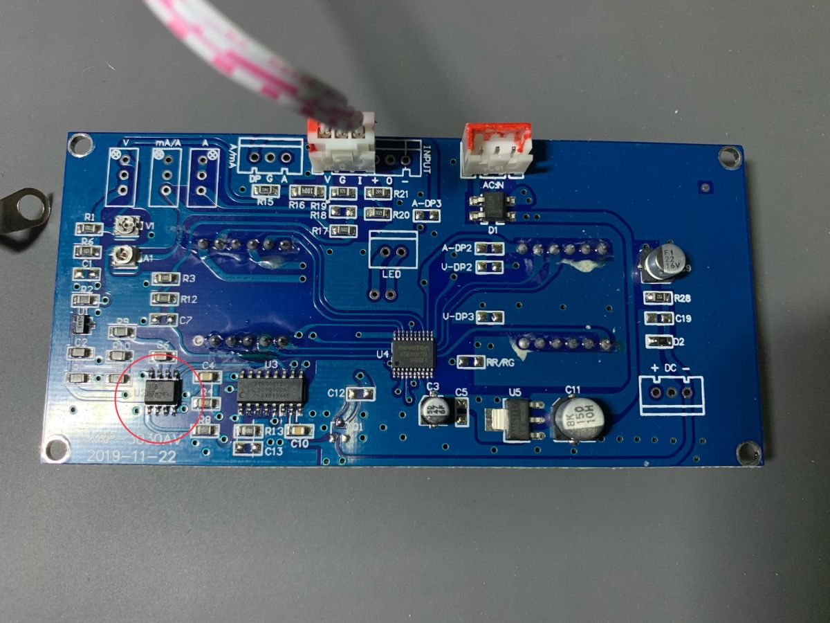

    3. Na płytce widzę elementy 9ARK ( U3 ) oraz 9AS ( U1 ) . Nie znalazłem żadnej dokumentacji. Czy jest Pan w stanie wskazać co to za elementy?
    To chyba dokumentacja tego mikrokontrolera - https://pdf1.alldatasheet.com/datasheet-pdf/view/1140431/NUVOTON/N76E003AT20.html
    Wielkie dzięki za poświęcony czas.
    Życzę dużo zdrowia.
    Zdjęcie przedstawia płytkę drukowaną z oznaczeniem 2019-11-22 i kilkoma elementami elektronicznymi, w tym układami scalonymi, kondensatorami i złączami. Zbliżenie na płytkę drukowaną z różnymi elementami elektronicznymi, w tym kondensatorami, potencjometrami i mikrokontrolerem.

    BLP11 to prawdopodobnie tranzystor BCX56-16, NPN, 1A, 80V, obudowa SOT89, ale znalazłem też tranzystor PNP o oznaczeniu 2SB1561, 2A, 60V, obudowa MPT3 lub SOT-89. BCX56 ma bazę z lewej strony patrząc z góry, kolektor w środku. 2SB1561 taka sama kolejność wyprowadzeń. Choć u różnych producentów może być inaczej i inne obudowy.
    9ARK masz podpisany na zdjęciu powyżej - 74HC4052 czyli dwa czterokanałowe multipleksery. Prościej mówiąc to taki podwójny czterowejściowy przełącznik sterowany elektronicznie.
    Pod oznaczeniem 9AS nic interesującego nie znalazłem. Jeśli ten element na inne oznaczenia na obudowie to trzeba próbować szukać pod tym oznaczeniem. To tak jak z elementem 9ARK, które nie wskazuje na rzeczywisty element, tylko oznaczenie 74HC4052 jest prawidłowe. Nie zawsze oznaczenia elementów są podawane wprost na ich obudowie.
    Dokumentacja mikrokontrolera nic nie da. Gdyby był uszkodzony to jego wymiana nic nie zmieni bo potrzebny jest program do wgrania do niego, a tego programu raczej nie uda się zdobyć.

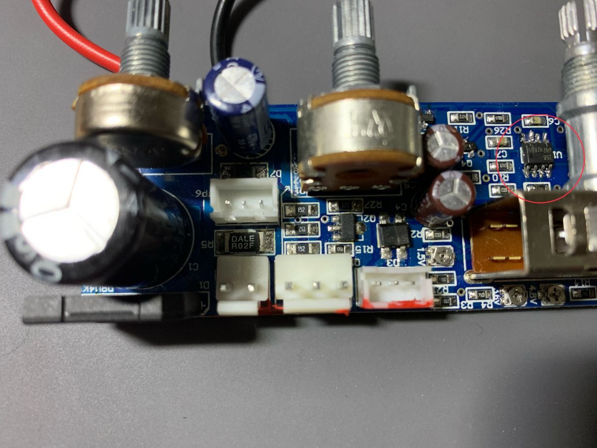

    Jeżeli na płytkach nie ma układu LM723 lub jego zamiennika to jest prawdopodobne, że za regulację napięć odpowiada ten mikrokontroler. Trzeba prześledzić na płytce czy ścieżka z tranzystora Q2 prowadzi do mikrokontrolera (poprzez złącza płytek) lub sprawdzić to omomierzem. Jeśli tak to za regulację napięć może odpowiadać mikrokontroler.
    Zastanawia mnie układ scalony U1 z ośmioma nóżkami na płytce potencjometrów. Może to jakiś zamiennik (nie bezpośredni) układu LM723?
    Również na płytce potencjometrów jest tranzystor Q4 (blisko układu U1) i wygląda on jakby jego obudowa była uszkodzona - przypalona. Na zdjęciu nie widać tego dokładnie i być może jest to złudzenie optyczne.

    Co do tranzystora Q4, to nie jest uszkodzony. Wylutowałem go, i mogłem przypadkowo zeskoczyć lutownicą. ( po wlutowaniu sprawdzone sprawdzone napięcia - bez zmian )

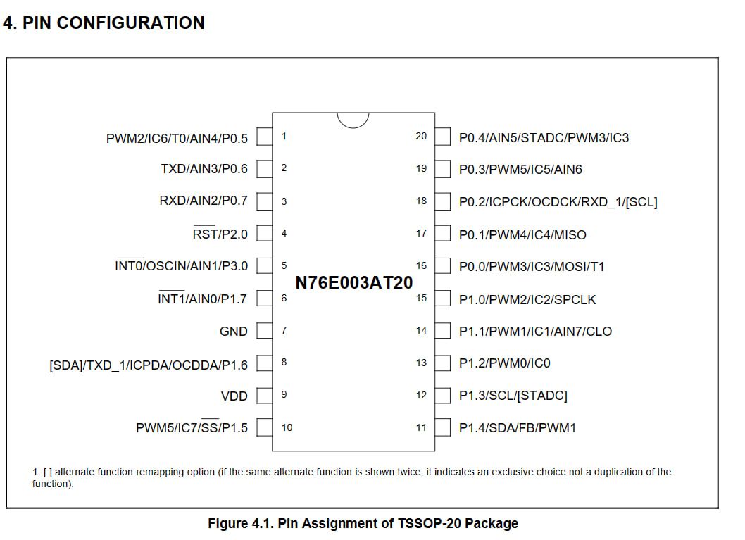

    Dokonałem kilka zamiarów omomierzem. Możliwe że Pan da rade zinterpretować ich.
    Zamiary dokonane pomiędzy bazą tranzystora Q2 a wyprowadzeniami układów scalonych:
    Mikrokontroler:
    Baza - nóżka/wyprowadzenie №4 ( RST/P2.0 ) = 11.3 кОm
    Baza - nóżka/wyprowadzenie №7 ( GND ) = 82 Om
    Baza - dowolna inna nóżka/wyprowadzenie = ponad ponad 14MOm ( są bardzo podobne )
    LM358 ( układ scalony U1 z ośmioma nóżkami na płytce potencjometrów ):
    Baza - nóżka/wyprowadzenie №1 = 458 Om
    Baza - nóżka/wyprowadzenie №2 = 1.06 kOm
    Baza - nóżka/wyprowadzenie №3 = 10.2 kOm
    Baza - nóżka/wyprowadzenie №5 = 4.7 kOm
    Baza - nóżka/wyprowadzenie №6 = 280 kOm
    Baza - nóżka/wyprowadzenie №7 = 4.6 kOm
    №4 & №8 - zasilanie układu scalonego.
    Schemat konfiguracji pinów dla układu scalonego N76E003AT20.

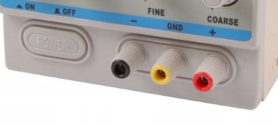

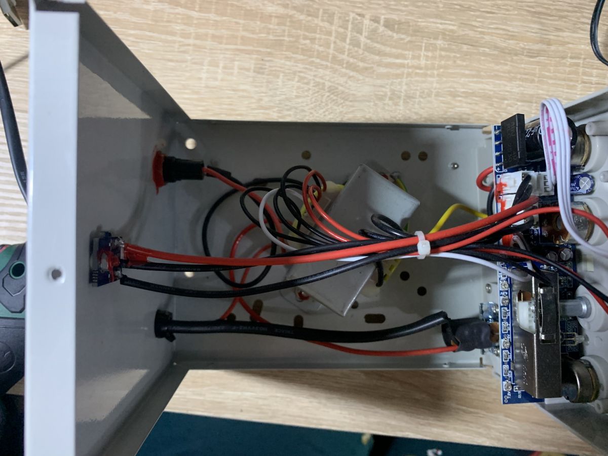

    Ten zasilacz laboratoryjny ma 3 wyprowadzenia ( wyjścia ) z przodu:
    1. "+"
    2. "-"
    3. "GND" ( środkowe wyprowadzenie )
    Jeżeli do "+" oraz "-" podłączyć jakieś obciążenie ( naprzykład żarówkę lub rezystor ) to niezależnie od ustawionego napięcia - prąd w takim obwodzie nie płynie. Zwarcie wyprowadzeń "+" oraz "-" także nic nie zmienia. Na wyświetlaczu 0. Przed usterką używałem właśnie tych wyprowadzeń.
    Ale... jeżeli podłączyć obciążenie ( naprzykład żarówkę lub rezystor ) zamiast wyjść/wyprowadzeń "+" & "-", do wyjść "+" & "GND" - prąd płynie, zabezpieczenie przeciwzwarciowe działa, żarówka świeci, na wyświetlaczu widać odczyt prądu. ( czyli działa tak jak powinien )
    Podłączałem maksymalne obciążenie w 2A oraz 15.4V do "+" oraz "GND" wyprowadzeń z przodu zasilacza - wszystko działa płynnie.
    Czy można używać wyprowadzenie "GND" zamiast "-" dla zasilania układów elektronicznych bez ryzyka?
    Zbliżenie na panel przedni zasilacza laboratoryjnego z trzema wyprowadzeniami.

    Dziękuję za odpowiedź.
    Sprawdzę ten warystor.
    Ale w każdym bądź razie, coś było nie tak na samej płytce zasilacza, ponieważ wcześniej, po podłączeniu akumulatora do wyjścia zasilacza, przy następnych uruchomieniach na wyjściu było 0.005-0.010V bez możliwości regulacji jak z wyprowadzeniem „-„ tak i z „GND”.
    Przez kilka godzin używałem zasilacza do zasilania różnych układów testowych. Wszystko działa jak do momentu podłączenia akumulatora do wyjścia ( pomijając korzystanie z wyprowadzenia „GND” zamiast „-„ ).
    Popatrzę jeszcze przez kilka dni, i jeśli nic się nie zmieni - uważam że problem rozwiązany, ponieważ zasilacz reguluje napięcie, jest regulacja prądu oraz informacja na wyświetlaczu wskazuje prawidłową wartość V/A. I co ważne, zabezpieczenie przeciwzwarciowe funkcjonuje sprawnie.
    Oczywiście bez pomocy Pana raczej bym olał tą zabawę i zasilacz został by rozebrany na części.
    Najmocniej dziękuję i życzę wszystkiego najlepszego.

    Może jakiś zimny lut był lub jeszcze jest. Coś może nie łączyć w tych złączach. Czasami usterki są błahe, a znalezienie takiej jest trudne.
    Nawet gdyby zasilacz został nieodwracalnie uszkodzony to mając obudowę, transformator można by na tej bazie zbudować inny tani o podobnej funkcjonalności zasilacz.

    Testowałem zasilacz codziennie po kilka godzin ( w tym z maksymalnym obciążeniem w 30W ). Nie przegrzewa się. Pod czas testów, żadnego razu nie spotkałem się z jakimkolwiek problemem. Wymieniłem rezystor SMD obok regulacji ograniczenia prądu, i teraz również na ustawieniu 6V wszystko działa jak trzeba. Zasilacz nadal całkiem spełnia swoją funkcje i mam nadzieje że jeszcze przez jakiś czas mi posłuży. A nawet w razie czego, dzięki Panu, mam już niektórą wiedzę na temat możliwych usterek w tym zasilaczu.
    Jeszcze raz bardzo dziękuję za pomoc i życzę Szczęśliwych Świąt!

    Nie jestem w stanie określić co dokładnie rozwiązało problem. Podejrzewam że problem polegał na styku kontaktów tranzystora BCX56 lub stykach LM358 ( który znajduje się obok regulacji ogranicznika prądu ). Możliwe, że coś było nie tak z płytką PCB i jedna ze ścieżek się przepaliła, a większa ilość cyny i ciągłe próby lutowania ( w tym za pomocą lutownicy na gorące powietrze ) zwiększyła łączność elementów.
Użytkownik poszukiwał schematu zasilacza regulowanego PowerLab 1502D, wskazując na problemy z regulacją napięcia po podłączeniu akumulatora Li-ion. W odpowiedziach omówiono różnice między schematami zasilaczy, w tym zastosowanie układów LM358 oraz mikrokontrolera. Użytkownik wymienił uszkodzone elementy, takie jak tranzystor BLP11 (prawdopodobnie BCX56) oraz LM358, a także zidentyfikował inne komponenty, jak 74HC4052. Po wymianie rezystora SMD i poprawie połączeń, zasilacz zaczął działać prawidłowo, regulując napięcie i prąd. Użytkownik zyskał wiedzę na temat potencjalnych usterek i napraw.
