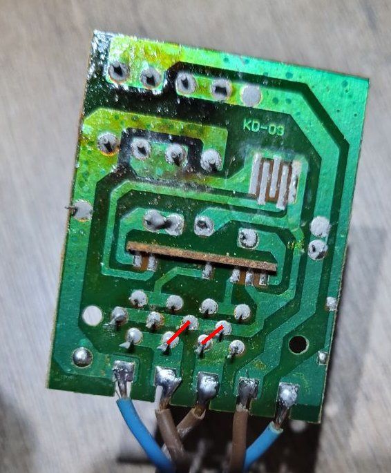

    Jako że zbliża się okres świąteczny, to mam standardowy problem. Lampki choinkowe.

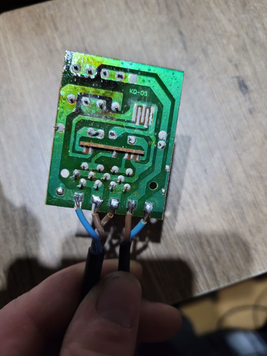

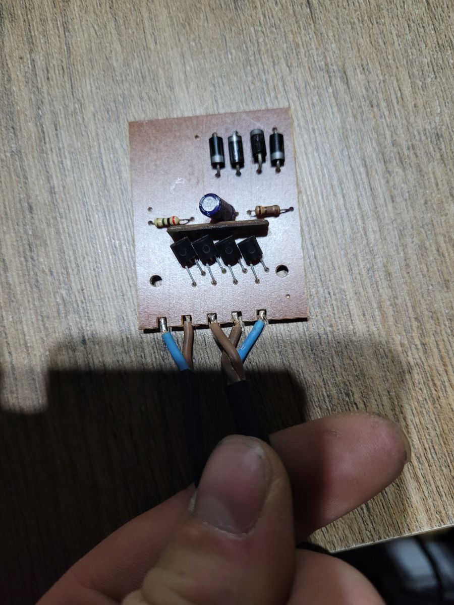

    Po prostu przestały świecić (około 500 LED, 8 trybów świecenia, jednokolorowe). Rozbroiłem "zasilacz" i moim oczom ukazały się takie oto obrazy:
    Układ elektroniczny z rozebranym zasilaczem do lampek choinkowych na drewnianym tle. Spód płytki drukowanej z zasilacza lampek choinkowych trzymanej w ręce.
    Zmierzyłem napięcia i na wejściu jest poprawnie 230 V~, a na wyjściu około 1-1,5 V=. Bardzo proszę o pomoc, jak mogę sprawdzić multimetrem (niezaawansowanym), co mogło paść w tym zasilaczu. Jakieś małe doświadczenie w lutowaniu mam, to może udałoby się to wskrzesić.

    Przyczyną może być uszkodzenie przewodu, który doprowadza prąd do LED-ów, lub przepalenie się pierwszej diody bądź pierwszych diod.

    Te napięcia mierzyłem bez podłączania czegokolwiek do zasilacza. Na "goło" było sprawdzane.

    Rozebrany układ to nie jest zasilacz tylko zasilacz i sterownik. Na diody wychodzi ok. 230V napięcia jednokierunkowego. Załączane jest tyrystorami.
    Najbardziej prawdopodobne usterki wymienił kol. KarolJuszkiewicz. Mniej prawdopodobne to uszkodzony tyrystor lub sterownik. Sterownika łatwo nie sprawdzisz. Tyrystor - można sprawdzić przewodzenie od bramki do katody, ale czy on przewodzi od anody do katody to już trzeba go wymontować i zrobić układ testowy.
    Zwarcie anody z katodą powinno wywołać świecenie sterowanego łańcucha diod. Wystarczy przez chwilę testować kolejne łańcuchy.
    Należy też sprawdzić działanie mostka prostowniczego. Diod przewodzą od strony anody w stronę katody (plus miernika do nóżki przy której nie ma paska na obudowie lub inaczej katoda jest zaznaczona paskiem). Diody należy wylutować przynajmniej jedną nogą, żeby inne diody nie fałszowały wyniku pomiaru.
    I niech kolega pamięta, że pracuje pod napięciem mogącym porazić rączki, co będzie nieprzyjemne i niebezpieczne. Dlatego lepiej takie badziewia oddawać specjalistom.

    Luty na diodach prostowniczych bym sprawdził i przelutował.

    Może zbadać, czy któraś ścieżka nie została przerwana. Tam są diody w układzie mostka - brak połączenia jednej z nich nie powinien powodować braku napięcia; zwarcie choćby jednej uszkadza kolejną i to raczej tak, że widać.

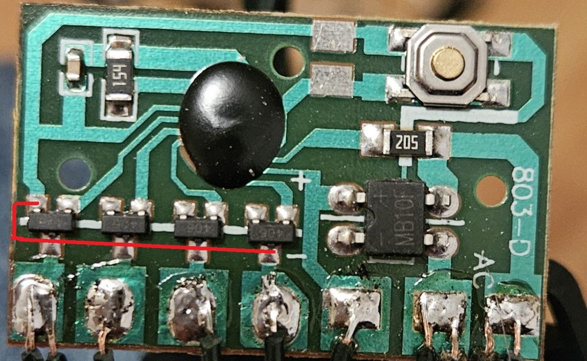

    Obwód drukowany z widocznymi czerwonymi liniami wskazującymi punkty do zmostkowania.
    Zewrzyj te pola, jak zaświecą LEDy to masz problem z sterownikiem. Przelutuj wszystkie pola - ledwo to się trzema

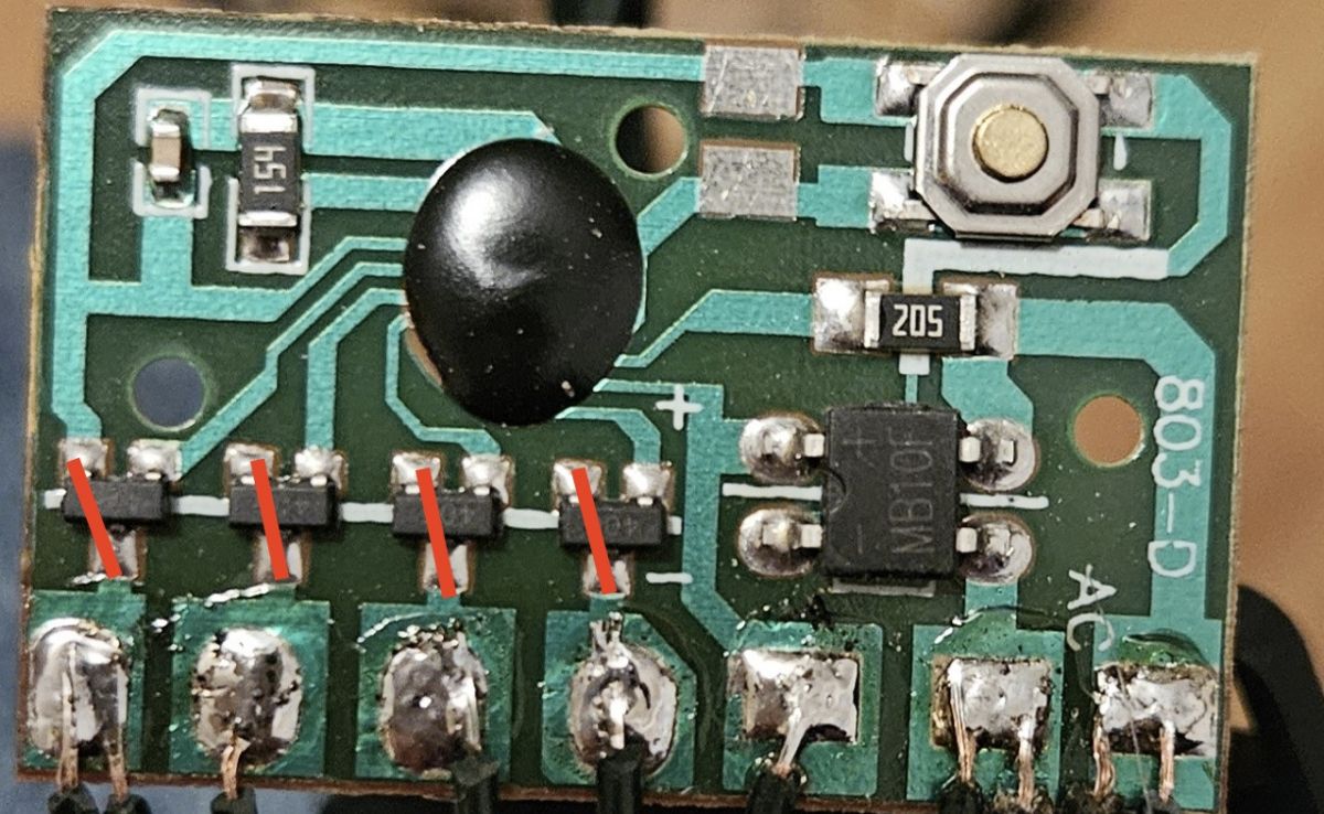

    By nie zakładać nowego tematu, pozwolę sobie zadać pytanie tutaj. Mam lampki choinkowe 500 sztuk. Chciałbym, żeby świeciły ciągle bez konieczności klikania za każdym razem programatorem. Jak przerobić taką płytkę?

    Cztery elementy z 3 nóżkami to tyrystory. Bramki są połączone ze sterownikiem - ścieżki wchodzą w kroplę gluta. Zwierasz ze sobą dwa pozostałe wyprowadzenia i sterowany łańcuch diod będzie świecił.

    Żeby nie było wątpliwości, to wrzucam zdjęcie, jak powinno być połączone
    Zdjęcie płytki drukowanej z widocznymi elementami elektronicznymi i oznaczeniami.
    Tylko tak na przyszłość - Twój problem to inny temat i powinien być stworzony nowy temat. @pitrus69

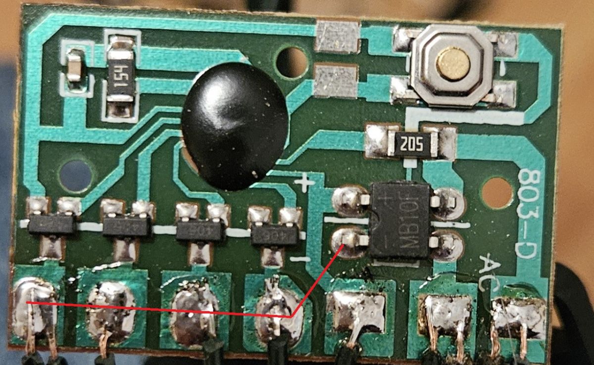

    Łączysz wszystkie (5) punkty lutowane, jak wskazuje czerwona linia.

    mariann napisał:
    Zbliżenie na płytkę drukowaną z widocznymi elementami elektronicznymi.
    PozdtrawiaM.
    Jeszcze się upewnię tak też może być? To jest to samo co podałeś?
    Tak. Można w taki sposób.
    Lub tak.
    Zdjęcie płytki drukowanej z widocznymi komponentami elektronicznymi i połączeniami lutowanymi.

    mariann napisał:
    Lub tak.
    Tak chyba pójdzie zbyt duże natężenie prądu tak bezposrednio do mostka.
