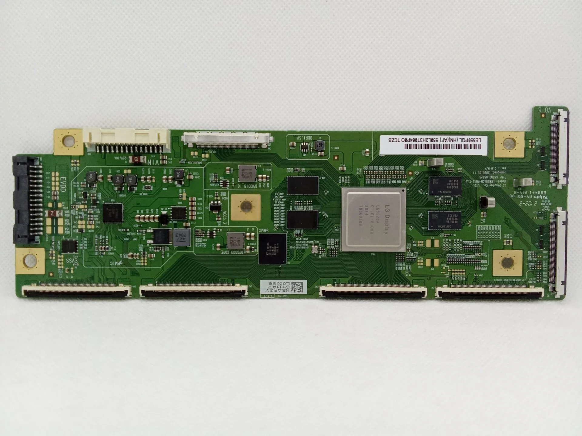

    Trafił na stół LG OLED55CX3LA po włączeniu słychać przekaźnik obraz mignie i telewizor się wyłącza.
    Po odpięciu dolnej taśmy od MAIN zasilacz się załącza. Na T-CON poprawne napięcia termowizja wykazała nic nienormalnego. Odpięcie obu taśm od MAIN powoduje rozjaśnianie matrycy od góry do dołu po czym na ekranie skaczą cienkie linie:
    Podmieniłem T-CON na inny efekt taki sam.

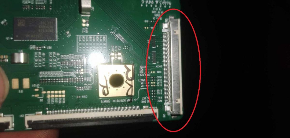

    Jak wprowadzić T-CON w tryb testu RGBW? Wiem, że trzeba 3.3V ale niestety nie ma nigdzie pinout tych złącz:
    Zbliżenie na złącze taśmy T-CON na płycie głównej telewizora.

  • #2 20862196
    lisek
    Serwisant RTV
    Posty: 39946
    Pomógł: 6342
    Ocena: 6867

    Ten telewizor posiada:
    T-CON LG LE650AQD-ENA1-TJA 6870C-0852B
    Odpięcie taśm LVDS i załączenie TV doprowadza napięcia 12V i 22V zgodnie z oznaczeniem na zasilaczu. Obraz jak na filmie wyżej.
