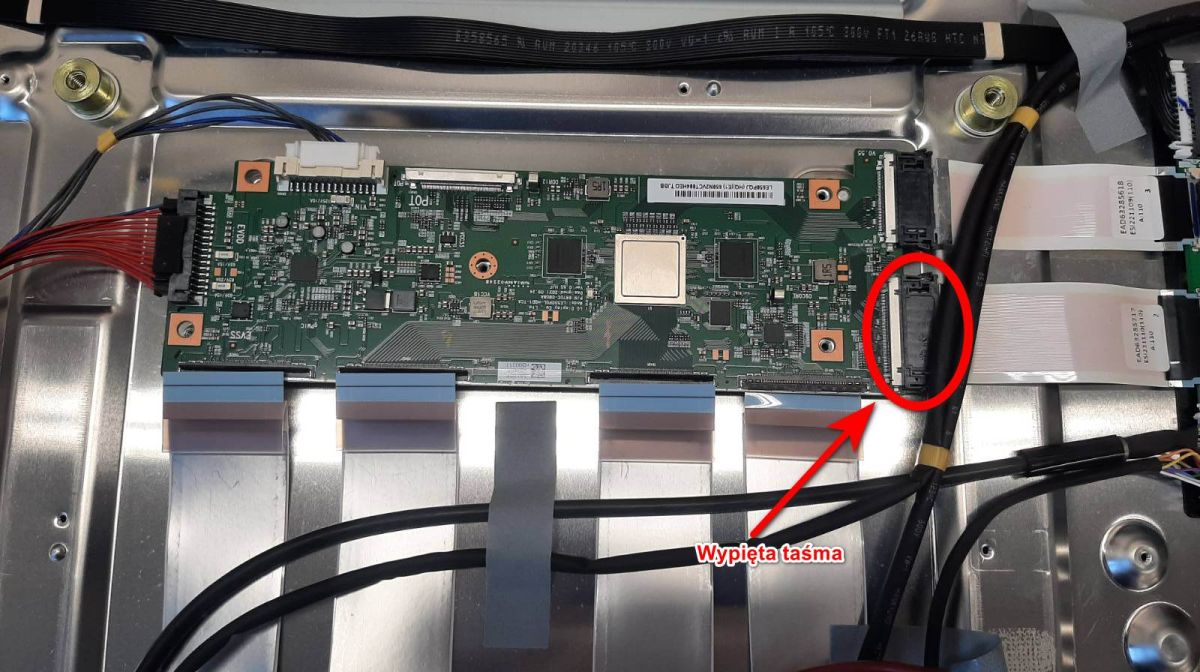

    TV OLED65G29LA Nie załącza się, po wypięciu tej taśmy łączącej płytę główną z płytą sterującą matrycą ( nie wiem jak to się nazywa w OLEDZIE, T-con ?) TV załącza się. Oczywiście wszystkie napięcia są, do tego modułu dochodzi 12V, 21V, procesor na tej płytce nabiera powoli temperatury, napięcia koło tego procesora to 0.9V, 1.3V.
    Płyta sterująca OLED z wypiętą taśmą sygnałową zaznaczoną czerwonym okręgiem
    Czy tą taśmą idzie napięcie na płytę główną czy odwrotnie ? Bo nie ma na niej napięcia po odpięciu na płycie głównej.

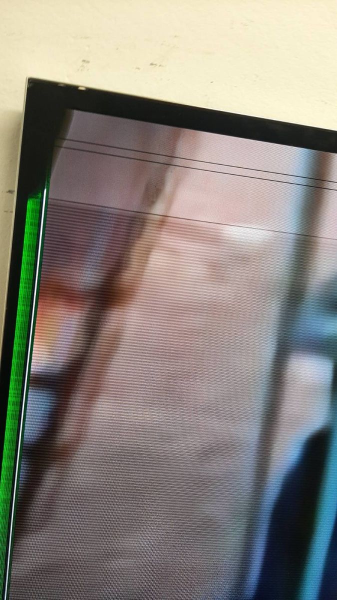

    Matryca. Metodą eliminowania styków na tej taśmie, po kilka na raz za pomocą taśmy, udało się uzyskać obraz, ale nie bez wad.
    Zniekształcony obraz na ekranie OLED z pionowym zielonym pasem po lewej stronie
