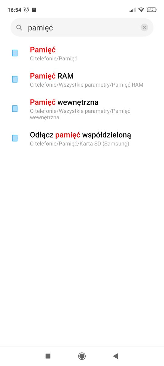

    Do telefonu Xiaomi Redmi Note 9 Pro została zakupiona i zainstalowana (nowa) karta micro SD o pojemności 256 GB, jednak urządzenie stale pokazuje jedynie 128GB pamięci wewnętrznej. Chcę zapytać, jak uzyskać dostęp do karty i gdzie w tym modelu ją widać, bo informacja pojawiła się na dymku że zaistalowano kartę ale nigdzie jej nie widać.
    Ekran telefonu z wynikami wyszukiwania dla pamięć w ustawieniach systemu Android.
    Tu niby jest ale nic nie wykrywa telefon poza tym. Nie można też zobaczyć ile jest zajętego i wolnego miejsca.

    Ostatnia pozycja. Nie widac jej, bo skonfigurowales ja jako rozszrzenie pamieci wewnetrzej telefonu. Rob czeste backupy, bo jak karta padnie to stracisz sporo danych, ktorych ze wzgledu na szyfrowanie odzyskac sie nie da.

    Mozna ja sformatowac jako pamieci wymienna, ale wtedy oczywiscie tylko zdjecia, filmy, muzyka itp beda na niej przechowywane. Aplikacji przeniesc sie wowczas nie da.
    Przy konfiguracji jako rozszerzenie pamieci wewnetrzej, karta aplikacje laduja rowniez na karcie pamieci, ale uzytkownik nie ma nad tym kontroli. Mozliwe tez, ze interfejs bledne pokazuje ilosc miejsca itp.
    mati211p napisał:
    Ona sama się tak skonfigurowała domyślnie, pewnie nie była z początku widoczna bo się formatowała lub system wykonywał inne operacje.
    Nie, sama sie tak nie ustawila, a przynajmniej nie powinna. Przy pierwszym wlozeniu nowej karty powinna pojawic sie opcja wyboru.
