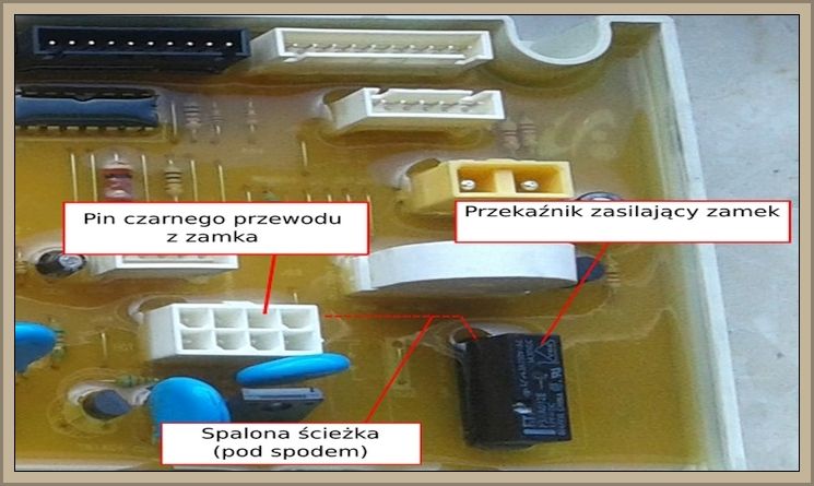

    Wymieniłem wg. błędu blokadę zamka, błąd pozostał. Proszę o podpowiedź, co może być przyczyną awarii? Dziękuję za pomoc i pozdrawiam.
    Samsung WF0350N2N jak usunąć błąd dE w pralce po wymianie blokady?IMG_202312...104905.jpg (1.05 MB)Musisz być zalogowany, aby pobrać ten załącznik.
    Blokada wymieniona, ale na PCB od spodu lub sam przekaźnik na foto i do dzieła, ale delikatnie i życzę powodzenia :)
    PS.
    Chyba, że jest inne PCB...
    Zdjęcie ukazuje płytkę PCB z oznaczonymi elementami, w tym pinem czarnego przewodu, przekaźnikiem zasilającym zamek i spalonym ścieżką pod spodem.
