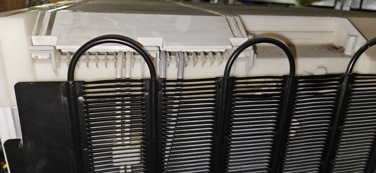

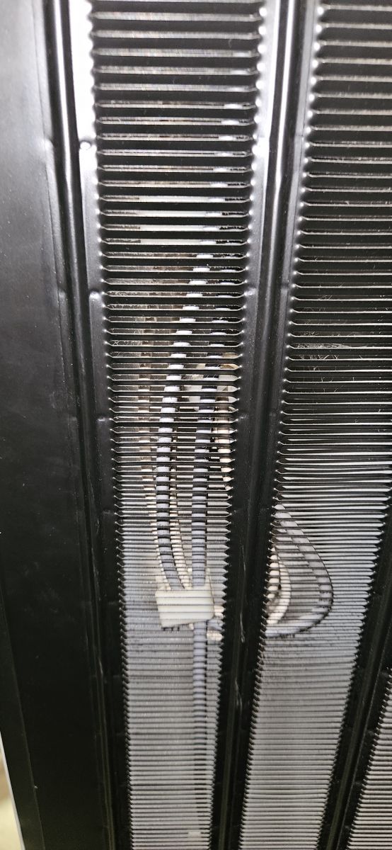

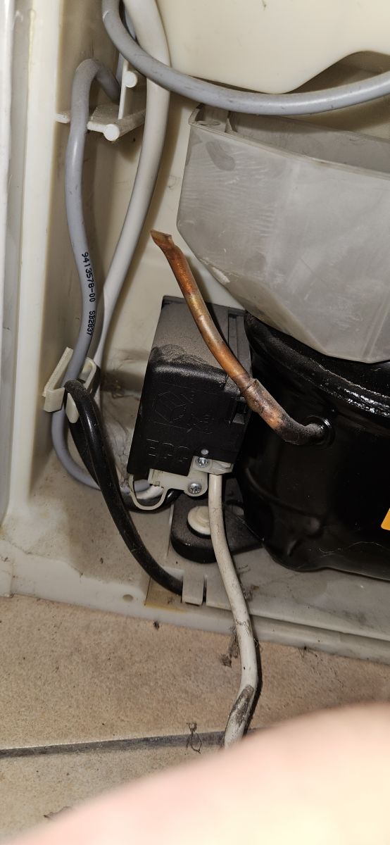

    Kolego, jeśli masz jeszcze gdzieś ściągniętą tę instrukcję którą dawałeś w linku - to czy możesz wysłać na mój adres email? bo link już jest nieaktywny.
    amok(_at_)post.pl
    Mam także icus 3013, wewnątrz po prawej stronie jest cały czas gorąca ścianka, powierzchnia wielkości dłoni przy samej krawędzi gdzie dochodzi uszczelka drzwi.
    Lodówka stoi w garażu i jeden znajomy powiedział że tak ma być jeśli w pomieszczeniu jest jakaś niska temperatura po to żeby nie zamarzła uszczelka ale według mnie to jest zbyt gorące bo chłodziarka prawie cały czas pracuje i bardzo rzadko się wyłącza a kiedyś były wyraźne kilkugodzinne różnice między mrożeniem a spoczynkiem
    Chciałbym odłączyć całkiem tę grzałkę ale nie wiem który to kabel z tyłu
