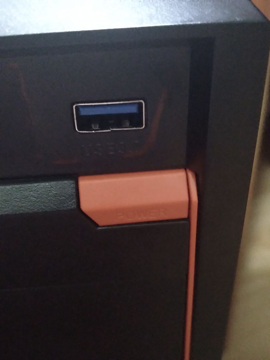

    Witam, w moim komputerze ja panelu frontowym mam 2 x USB 3.0. Jedno jest uszkodzone mechanicznie [jest widoczne że blaszka jest zgięta, a 2 było sprawne dopóki nie podkusiło mnie aby sprawdzić czy to uszkodzone działa. Przez 1 minute było ok później zaczęły się sypać komunikaty że jest niskie napięcie na złączu USB później system się wyłączył i oba USB już nie działają. Jak mógłbym to naprawić?
    USB nie_reagują kompletnie jakby nie było w ogóle napięcia na nich, próbowałem reinstalacje sterowników, nic to nie dało, wypiąłem wtyczkę z płyty głównej i wpiąłem i nic, ustawienia w biosie też przestawiałem.

    Chodzi o to ze jedna blaszka [przy porcie metalowa osłonka jest wygięta tak że lewa jest niżej prawa wyżej i chciałem napisać w ogóle (: przepraszam za błąd
    Zbliżenie na złącze USB 3.0 z metalową osłonką i odbarwieniami od markera oraz przyciskiem POWER w kolorze pomarańczowym poniżej złącza. Zbliżenie na port USB w obudowie komputera z oznaczeniami markerem.
    Te odbarwienia to marker , później przykleiłem na miejsce tego usb taśmę i zamalowałem ją na czarno aby przez przypadek nie wpiąć tam czegoś lub żeby jakiś domownik nie zrobił tego
    i do tego lewy pin na plytce niebieskiej od usb (1 od lewej) jest wgnieciony tak jakby do tylnej scianki
    Jak mógłbym sprawdzić czy uszkodzone jest zlacze w płycie czy kabel z usb który może robi jakimś cudem zwarcie ? Jak mogę sprawdzić to na płycie miernikiem to do których pinów mam zmierzyć to ? Czy jest napięcie czy coś co da oznak czy jest walnięta czy nie

    Oslonka nie ma znaczenia, o ile nie dotyka do pinow zlacza i nie robi zwarcia. Zobacz blaszki w srodku portu, czy nie sa wygiete.

    Zdjęcie zrobiłeś bez sensu bo jak wygląda usb 3.0 każdy wie - pokaż jak wygląda od drugiej strony bo najczęściej nie jest gniazdo lutowane do płytki tylko monolit czyli do gniazda montowanego na przewód dolutowane kabelki i zalane plastikiem
    np coś takiego https://allegro.pl/oferta/kabel-adapter-akyga...-usb-a-3-0-a-f-usb-19-pin-f-0-65m-14451903308
    i jedyne sensowna jest wymiana na nowe bo inaczej po 2 godzinach ciężkiej kombinacji zaoszczędzisz 5zł .....

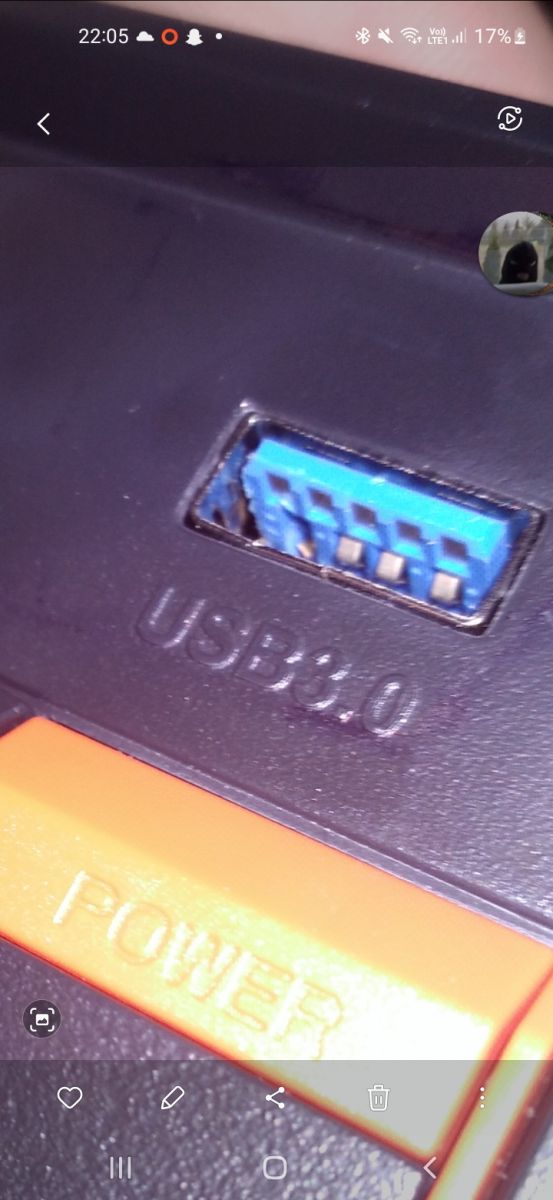

    Edit : USB zaczęło współpracować, obok to co nie jest uszkodzone zaczęło działać i to uszkodzone dalej pokazuje Windows komunikat że urządzenie może nie dostawać tyle Energi ile potrzebuje i że są skoki napięcia, da się to w środku jakoś naprostowac ? Zaraz postaram się wstawić zdj USB w środku bo tam lewy pin od lewej strony ten taki chaczyk na płycie niebieskiej jest wgnieciony

    Gniazdo to jest na tyle uszkodzone, że jedynym sensownym wyjściem jest jego wymiana.
    Pozostaje jednocześnie konieczność sprawdzenia portów znajdujących się na płycie głównej.

    Gniazdo nadaje się tylko do wymiany!

    Dlatego pisalem od poczatku, obciac uszkodzona blaszke, zeby nie robila zwarcia, z portu oczwyiscie nie korzystac.
