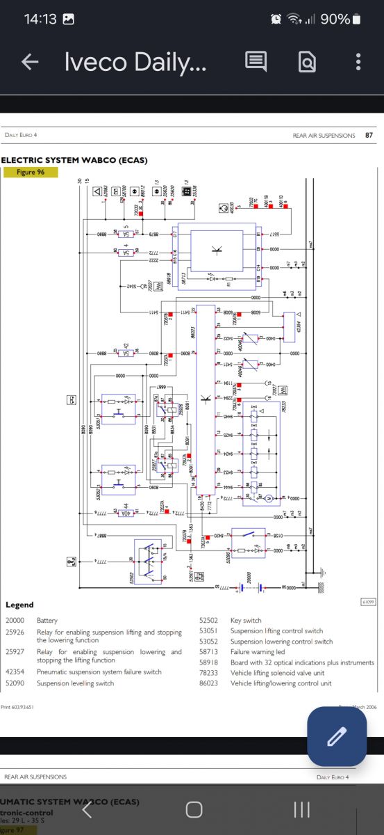

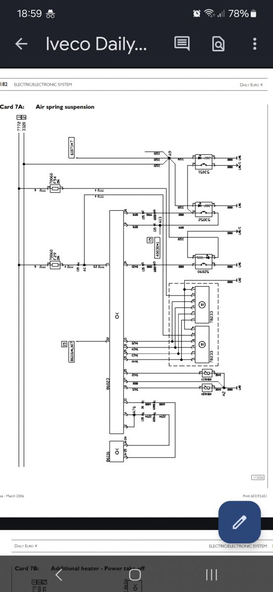

    Cześć koledzy. Mam problem i potrzebuję informacji odnośnie Iveco 70c170. Przestało mi działać zawieszenie pneumatyczne Wabco. Po podłączeniu komputera brak połączenia ze sterownikiem zawieszenia, ale łączy się ze sterownikiem silnika. Sterownik zawieszenia podłączyłem do innego auta i działa ok, kompresory sprawdzone na krótko i działają. Nie wiem co jest, a nie posiadam schematu tej instalacji. Może ktoś ma taki schemat? Lub inne rady?

    Jeszcze jeden
    Schemat elektryczny systemu zawieszenia powietrznego Iveco Daily.

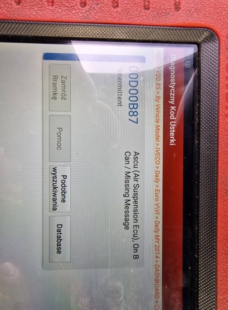

    Pacjent to Iveco daily 35s17 3.0 2015r
    Problem z poziomowaniem zawieszenia tył. Błąd wskazuje na brak komunikacji że sterownikiem zawieszenia. Auto opadło, kontrolka poziomowania świeci

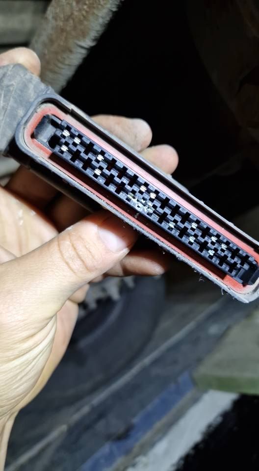

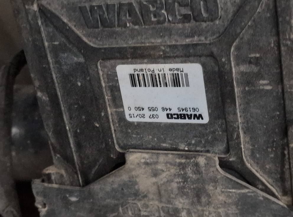

    Problem wystąpił w zeszłym roku w sierpniu wyczyściłem wtedy styki sterownika Wabco i pomogło. Teraz już nie pomaga. Sterownik jest suchy i czysty w środku. Gdzie szukać przyczyny. Ma ktoś może jakiś schemat magistrali can? Miałem już w tym aucie Problem z pękniętym kablem wzbudzania alternatora być może to znowu uszkodzony kabel ale nie wiem gdzie szukać.
    Zbliżenie na złącze elektroniczne z kilkoma pinami.
    Wyświetlacz diagnostyczny pokazujący kod usterki OOOD00B87 dla zawieszenia pneumatycznego w pojeździe Iveco Daily.
    Zdjęcie sterownika Wabco z uszkodzonym zawieszeniem .

    Problem rozwiązany przetarty był kabel zasilający sterownik. Za bezpiecznikiem f63 jest wtyczka na podłużnicy obok turbo i za nią idą kable wzdłuż ramy na tył auta. Kabel był przetarty ok 30 cm za wtyczka. Ocierał o osłonę silnika.
