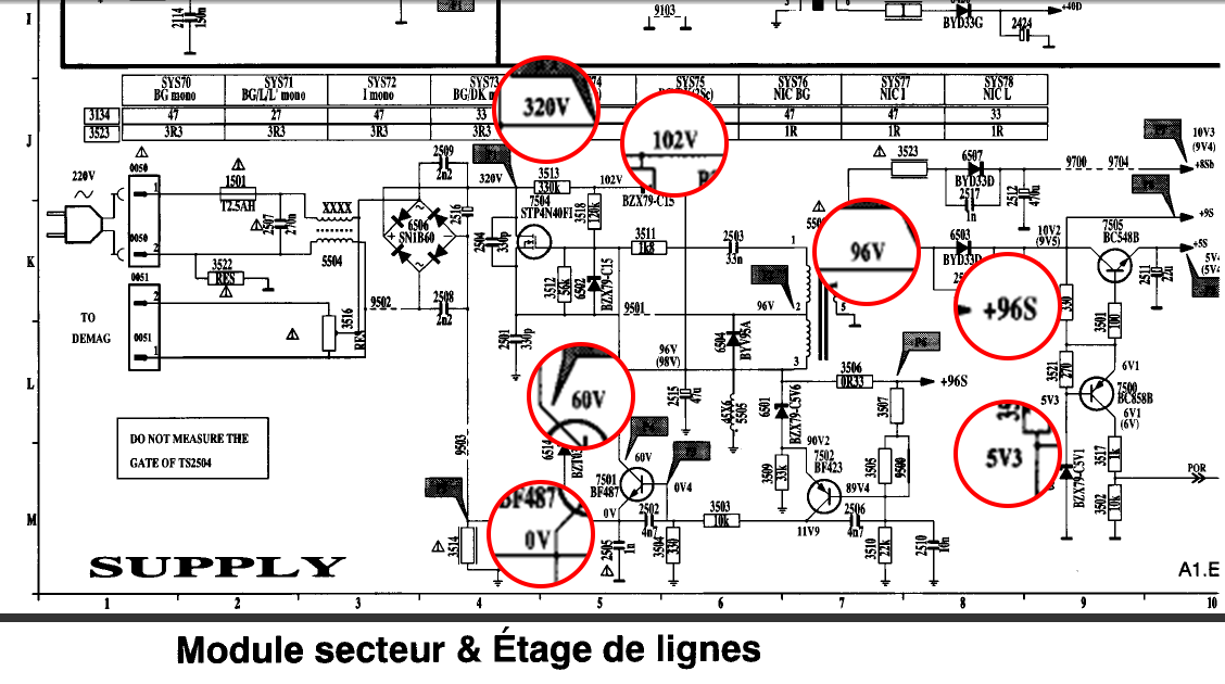

  • #25 20892456
    Ania_94
    Poziom 8  
    Posty: 65
    LEDówki napisał:
    Ekran ciemny. Główne napięcie zasilania ok. 120V jest?
    Nie wiem o co chodzi, jak to zbadać/sprawdzić?
    Powiedzcie kochani co to oznacza np. „320V” . to znaczy ze tak jest „+320V”
    Tak samo 96V, 60V, itp.
    A jak pisze „+96S” co to znaczy?
    Czy „0V” ?
    O co chodzi z tymi wartościami?
    Schemat elektroniczny z zaznaczonymi wartościami napięć.
  • #26 20892480
    LEDówki
    Posty: 9401
    Pomógł: 1310
    Ocena: 2545
    Dobrze kombinujesz 96V oznacza dziewięćdziesiątsześć woltów. 5V3 oznacza pięć i trzy dziesiąte wolta. Taka tam fantazja w oznaczeniach napięcia. 96S nie potrafię zgadnąć, co autor miał na myśli. Lepiej to przeczytać w instrukcji, jeśli taką masz.

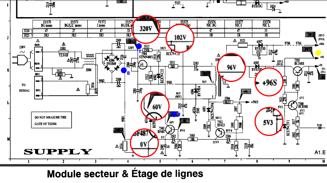

  • #27 20892733
    Ania_94
    Poziom 8  
    Posty: 65
    To znaczy ze jeśli telewizor jest włączony, to jak sondy pomiarowe przyłożę np. w te miejsca, niebieskie kropki 0, 1, to będzie wskazywać 320V, a np. 0, 2 to 60V. ?
    A mam pytanie żółta kropka, to jest +9S (+9V), a drugą sondę gdzie mam przyłożyć ?
    Schemat z zaznaczonymi punktami pomiarowymi i wartościami napięć.
    „P1, P2 - Test points for the power supply
    L1, L2 - Test points for the line drive and line output circuitry
    F1,F2 - Test points for the frame drive and frame output circuitry
    S1,S2 - Test points for the synchronization circuitry
    V1, V1 - Test points for the video processing circuitry
    A1,A1 – Test points for the audio processing circuitry
    C1 , C2 - Test points for the control circuitry
    T1,T2 - Test points for the teletext processing circuitry”
    P1 – Punkty testowe zasilacza
    L1 – Punkty testowe dla obwodów napędu liniowego i wyjścia liniowego
    F1 – Punkty testowe napędu ramy i obwodów wyjściowych ramy
    S1 – Punkty testowe obwodu synchronizacji
    V1 - Punkty testowe dla obwodów przetwarzania wideo
    A1 – Punkty testowe obwodu przetwarzania dźwięku
    C1 – Punkty testowe obwodu sterującego
    T1 – Punkty testowe obwodu przetwarzania teletekstu
    np. +5S, +9S …. - Punkty testowe obwodu synchronizacji
  • #28 20892740
    LEDówki
    Posty: 9401
    Pomógł: 1310
    Ocena: 2545
    Napięcia są mierzone od masy, jeśli nie zostało to inaczej określone. W polskich instrukcjach była też informacja o tym jaki opór miał miernik, którym mierzono napięcia.
  • #29 20893721
    Ania_94
    Poziom 8  
    Posty: 65
    np. „320V” . to znaczy ze tak jest „+320V” i miernik ustawiony mam mieć na prąd stały, czy zmienny ?
    Bo jak mam ostawiony na zmienny to jest 720 ~
    I właśnie, czy jest 320V na +, czy na –
    Wiadomo że + ale wolałem się upewnić.
  • #30 20893737
    balonika3
    Posty: 10947
    Pomógł: 1303
    Ocena: 3661
    No skoro jest "+", to wiadomo, że stały.
