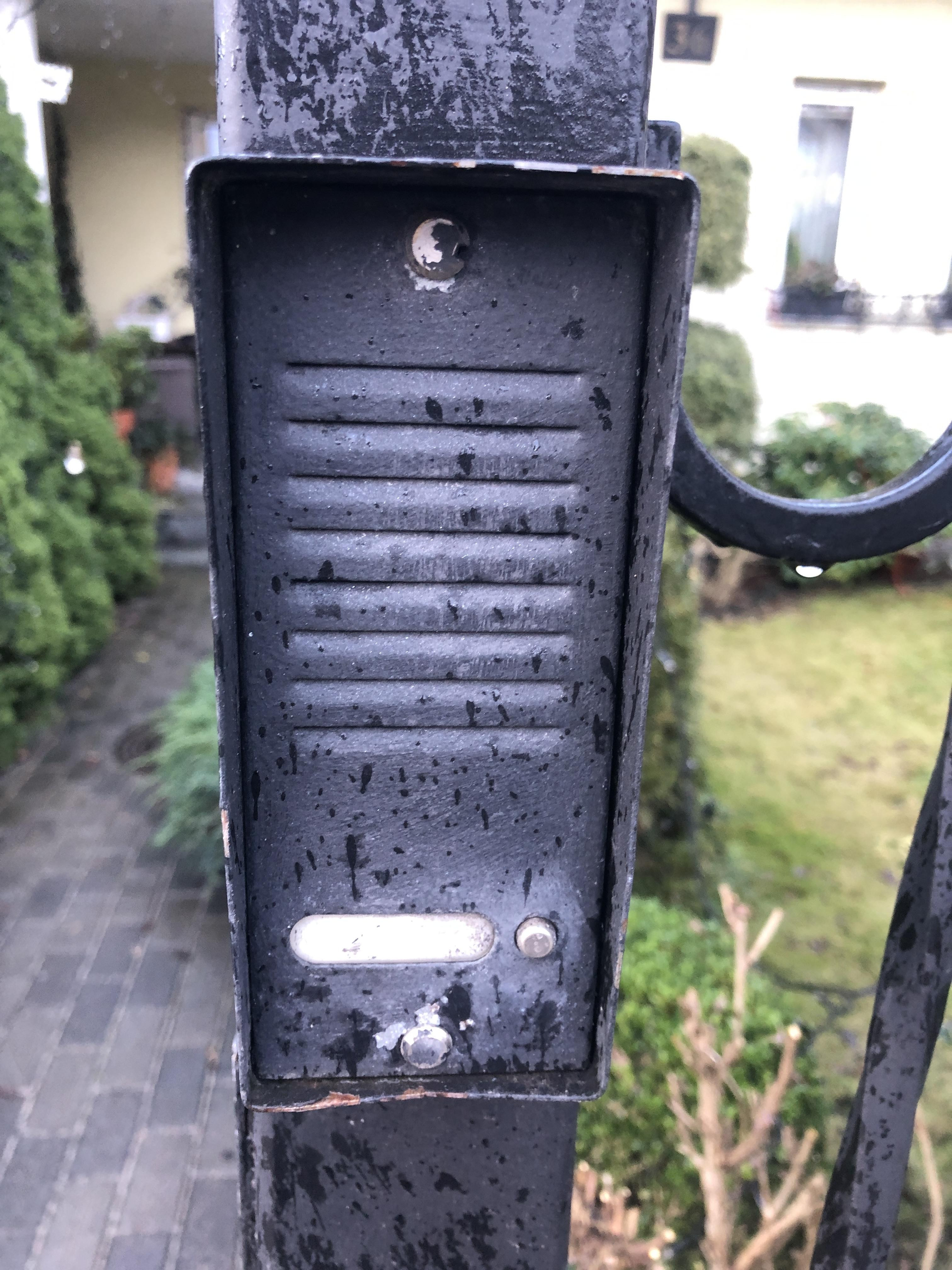

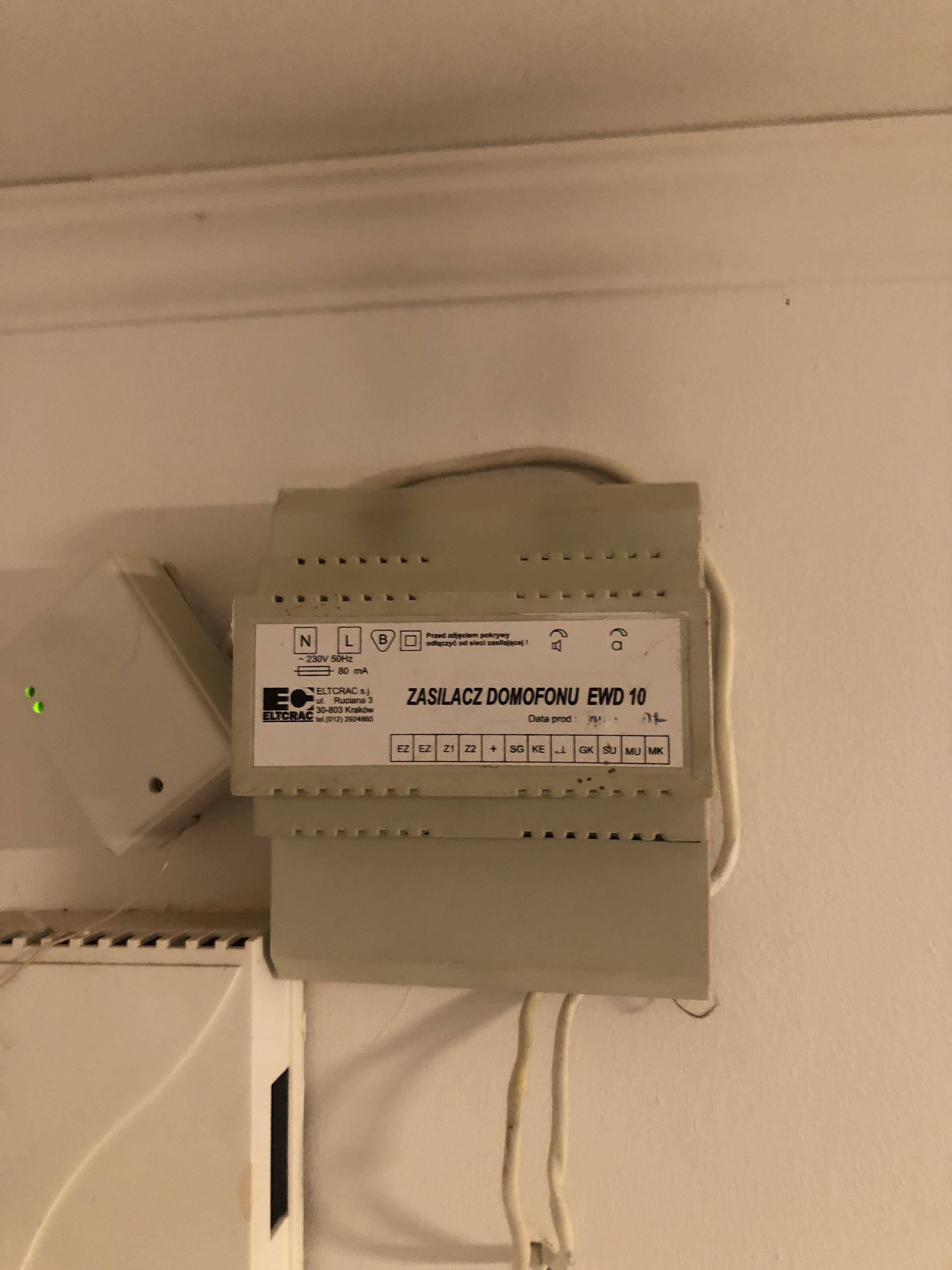

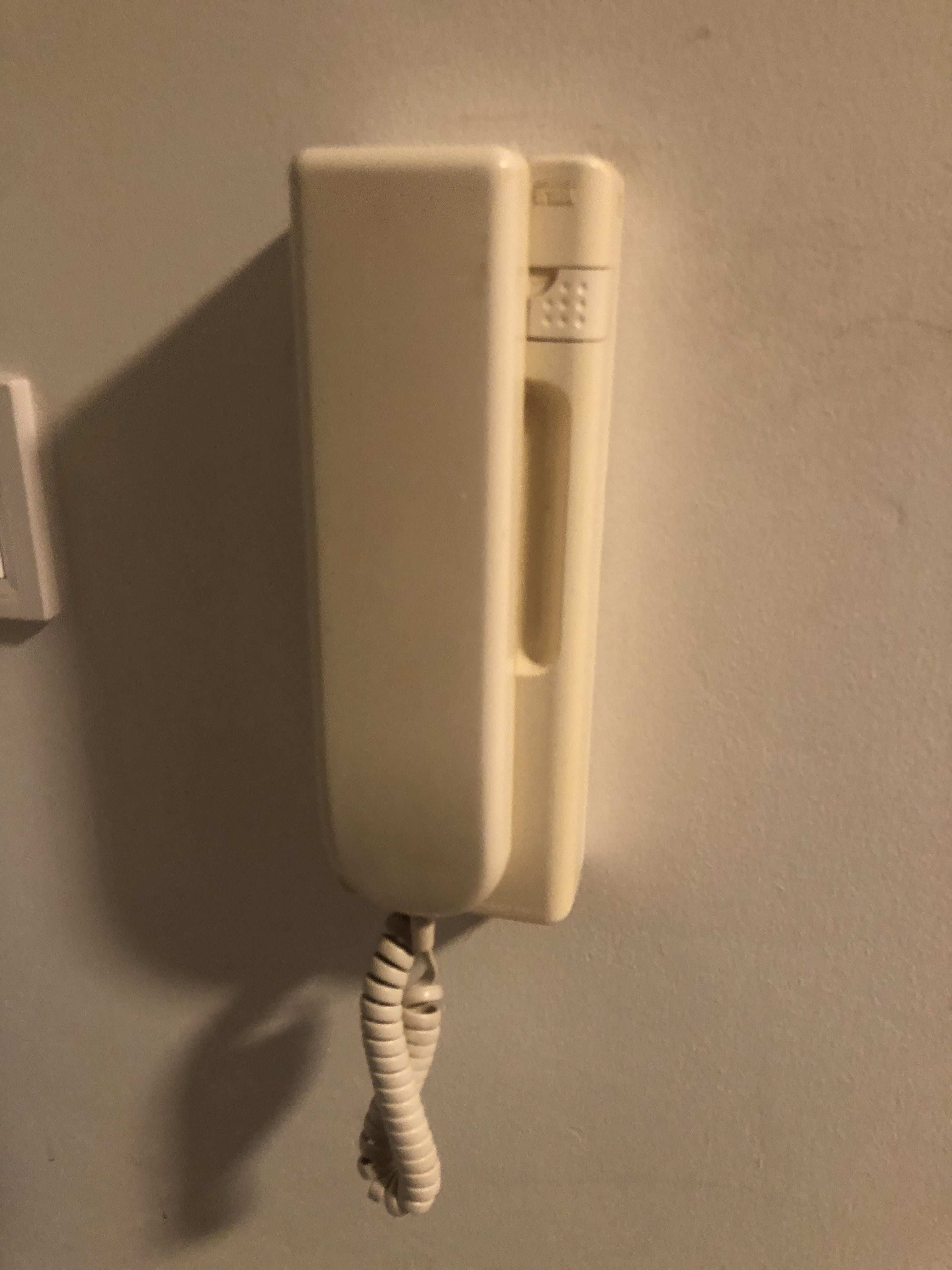

    Domofon - Zasilacz ewd10, Urmet i kaseta. Głośno dzwoni ale słabo słychać głos. Dołączyłem zdjęcia. Nie wiem co zrobić? Dzwoni w kasecie na zewnątrz bardzo głośno ale mowę słychać bardzo cicho.

    Zacznij od przeczyszczenia przełącznika widełek w aparacie.
    "Psiknij" w wyłącznik środek do czyszczenia styków.
    (po zdjęciu pokrywy aparatu)

    Sprawdź czy otwór mikrofonu w kasecie jest drożny.

    Dziękuję. Jest drożność i nasmarowalem. Nadal w kasecie na zewnątrz dzwonek jest głośny, a mowa bardzo cicha.

    CYRUS2
    Posty: 17855
    Pomógł: 1234
    Ocena: 3494
    Był cichszy a stał się głośny ?
    Bezpośrednio do zasilacza podłączyć nowy głośnik i sprawdzić.
    podłączyć nowy głośnik - nie ten co jest w kasecie.
    W zasilaczu jest regulacja głośności głośnika w kasecie.

    Otworu do mikrofonu nie smaruje się.

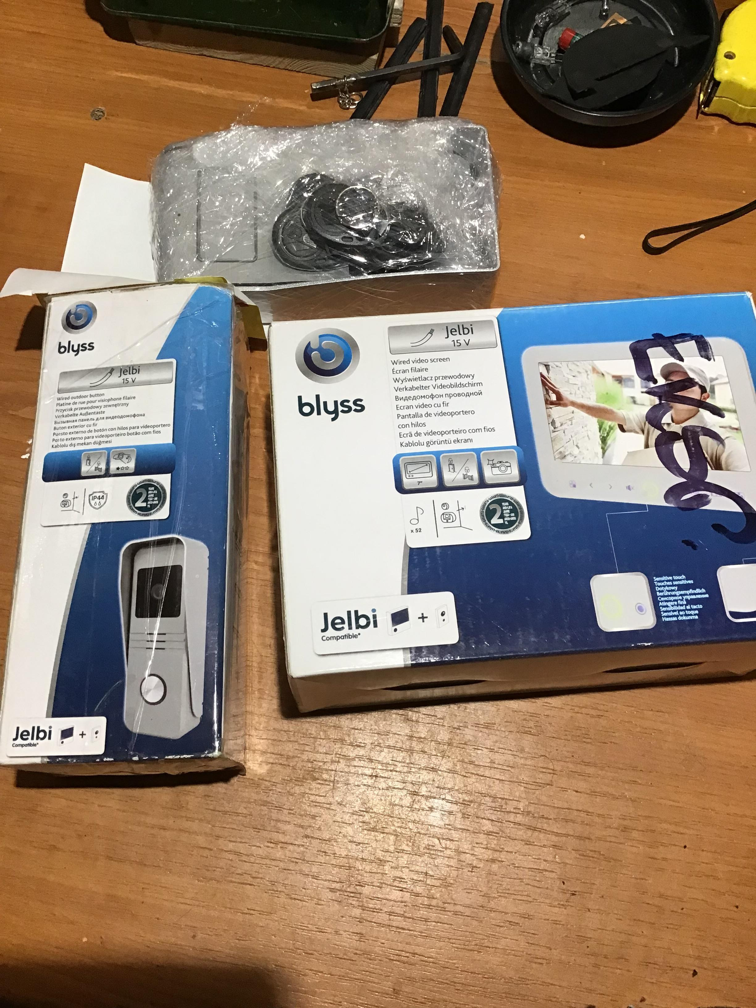

    Dziękuje za podpowiedzi, które zastosuję. Zestaw ma ponad 20 lat i pomyślałem o wymianie. W Castoramie kupiłem za małe pieniądze wideodomofon jelbi blyss na15v. Czy to dobry wybór i czy można podłączyć do ewd10? Chciałbym wykorzystać zasilacz Ewd, bo w zestawie są zasilacze do gniazdka, którego nie mam w słuchawce na piętrze. Dodam że ekrany chcę zamontować w miejsce słuchawek Urmet, które mam na parterze i pietrze.
    Nie jest to możliwe.
    Zasilacz Ewd - to nie jest zasilacz, dlatego z niego nie zasilisz.
    Zasilacz Ewd - poprawna nazwa to : analogowa centralka domofonowa Ewd10.

    Daiw napisał:
    To mnie zmartwiłeś. Mam 2 słuchawki Urmet i w nich jest doprowadzone zasilanie od ewd10.
    To nie jest zasilanie !
    To sygnały audio.
    "Słuchawki Urmet" nie potrzebują zasilania.

    Hm:) to czy wg Pana jest sposób, aby z dołu puścić zasilanie do Górnego ekranu z wykorzystaniem zasilacza z zestawu bliss?
    Wymiana domofonu na video - to zadanie dla fachowca.
    Teraz nawet nie wiesz czy przewód do furtki jest sprawny.
  • #14 20886957
    Daiw
    Poziom 7  
    Posty: 41
    Ocena: 11
    Przewody są sprawne, bo domofon działa, otwiera itd. Od zawsze głośno dzwonił, a słabo było słychać. Teraz się tym zainteresowałem, bo słuchawki pożółkły i pomyślałem o wymianie, regulacji. Trafił się wideofon w dobrej cenie i chcę wymienić wszystko. Wykorzystam do tego kable telefoniczne, które mam i pomyślałem, że puszczę po nich napięcie z dołu na piętro.
