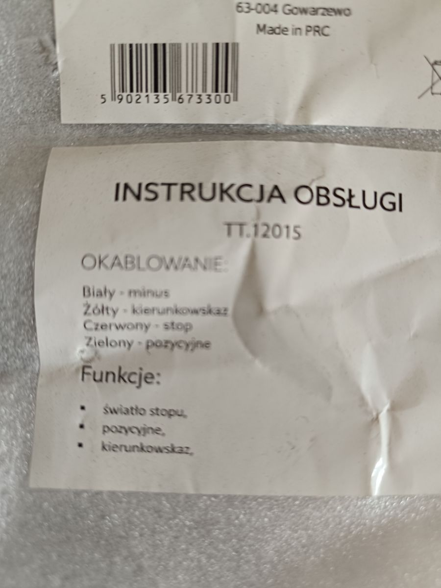

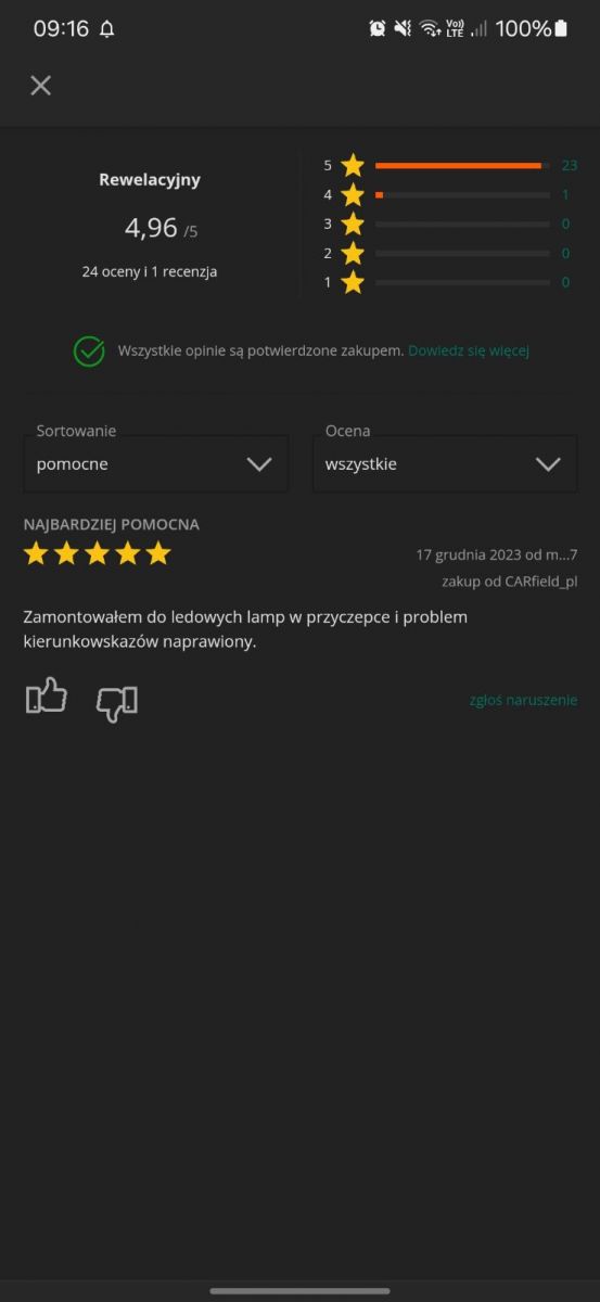

  • #11 20883101
    yanes
    Poziom 33  
    Posty: 1592
    Pomógł: 204
    Ocena: 598
    Może być błąd w opisie ,przykład z allegro, cytuje opinie "instrukcja ma błąd. brąz kierunek zielony pozycja"

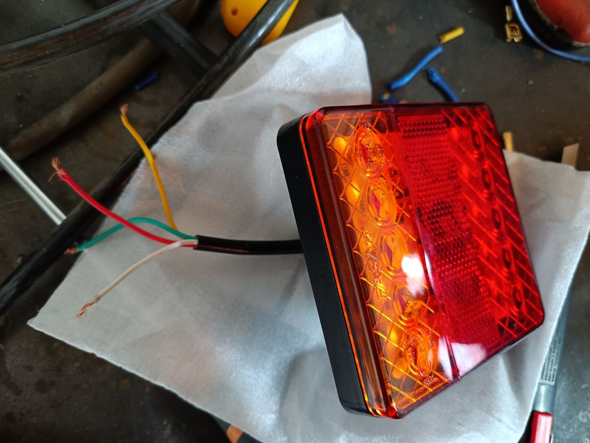

  • #13 20883150
    dublok
    Posty: 28
    Zbliżenie na instrukcję obsługi lampy z informacjami o okablowaniu i funkcjach. Czerwono-pomarańczowa lampa z wystającymi przewodami leży na białym materiale.
    Tak wygląda lampa i opis, może i faktycznie pomieszany jest opis tylko który masa hehe
    Nie rozbiorę bo są zamknięte szczelnie bez możliwości otwarcia, jak coś to oddaję i tyle
  • #14 20883176
    beatom
    Posty: 3622
    Pomógł: 420
    Ocena: 858
    A jest jakiś problem w tym, aby przebadać tę lampę na stole, z pomocą zewnętrznego zasilacza?
    Wtedy rozwiejesz wątpliwości związane z mylnym połączeniem.
  • #15 20883251
    dublok
    Posty: 28
    Tylko bialy jak jest podlaczony na minus to cos dziala,tak to nic wiec wychodzi ze dobry opis
    A co z tymi rezystorami kierunkow?
    Tak na allegro taki opis znalazlem ale nic więcej nie wiem Widok strony z opinią produktu na Allegro z oceną 4,96 na 5 z 24 ocenami i recenzjami.

  • #18 20883332
    dublok
    Posty: 28
    ladamaniac napisał:
    Nie wszystkie moduły haka obsługują ledy. Moduł fabryczny czy dokładka?
    Fabryka,sprobuje wstawic jakas oprawke z zarowka przed lampa na kablu od kierunku, zobaczymy czy cos zmieni
    Byłem wpiac 12v zarowke na linii kierunku, niestety kierunek nadal swiecil wraz z zarowka,mam juz tych lamp dosyc.
