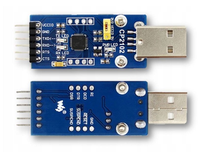

Najpierw sprawdź sam konwerter i poziomy UART: tani PL2303TA często jest klonem, który pod Windows 10 działa źle, więc lepiej użyć CP2102 albo FT232RL z przełączaniem 3,3 V/5 V [#20883755][#20884508] Zrób test pętli zwierając RX z TX bez SIM900A; jeśli nie ma echa, problem jest w przejściówce albo sterownikach, a nie w modemie [#20884614] Upewnij się też, że podłączasz właściwe piny modułu, bo na konwerterze piny 5V i 3V3 mogą być wyjściami zasilania, a nie wyborem logiki, i trzeba trafić w odpowiednie piny UART na płytce SIM900A [#20909574] W terminalu wyślij też komendę AT z końcem linii CR/LF, bo bez tego moduł może nie odpowiedzieć [#20883746] Zasilanie modułu powinno być wydajne, co najmniej 1 A [#20883412]

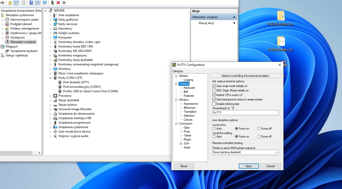

  • #5 20883626
    PRL
    Poziom 41  
    Posty: 6917
    Pomógł: 953
    Ocena: 899
    Oczywiście, że Tx->Rx i odwrotnie.

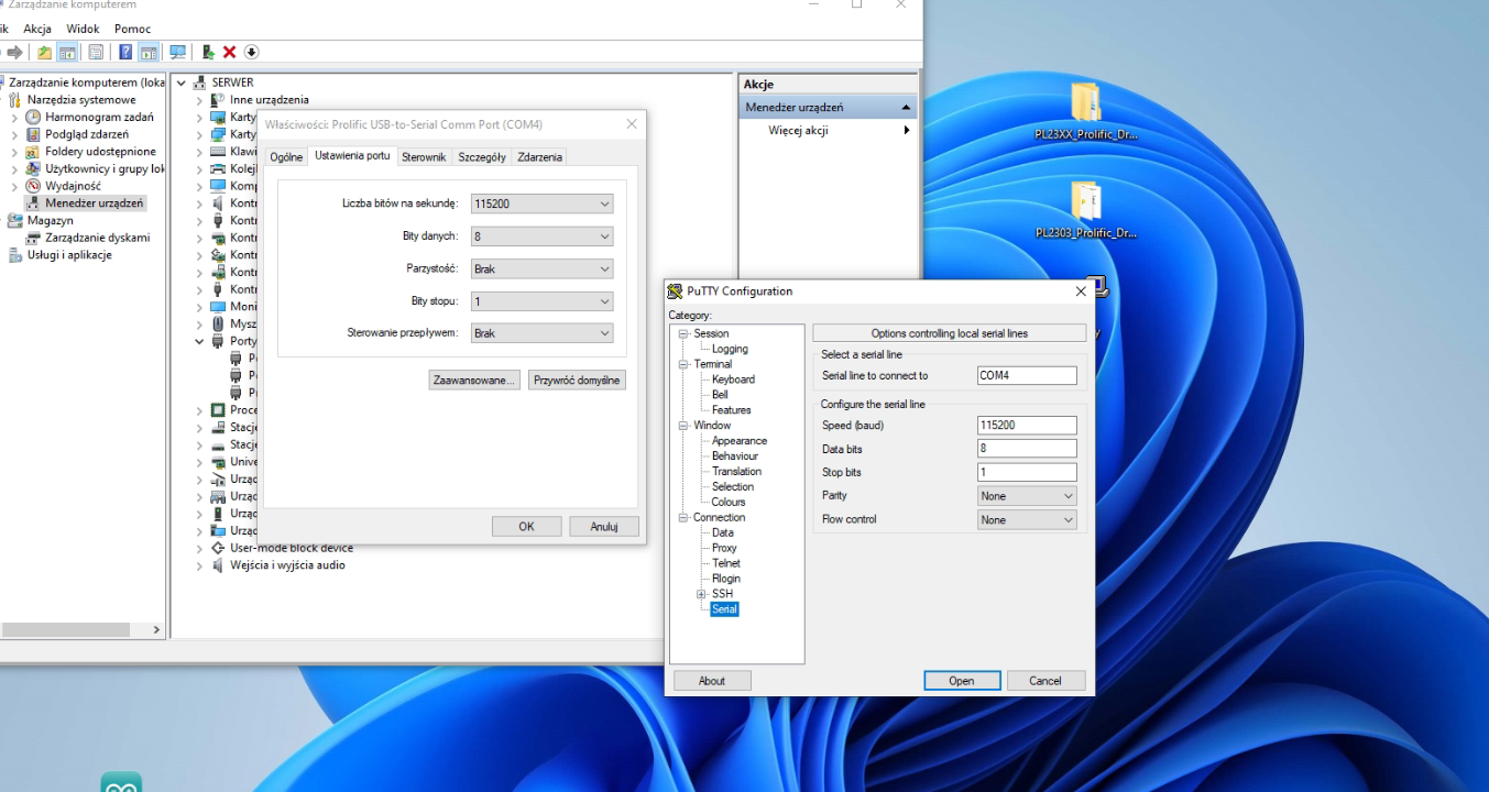

    Zrzut ekranu z Menedżera urządzeń w systemie Windows i konfiguracją PuTTY.
    Mam dwa takie same moduły i to samo, więc moduły wykluczam.
    Zasilanie też na 100% ok.

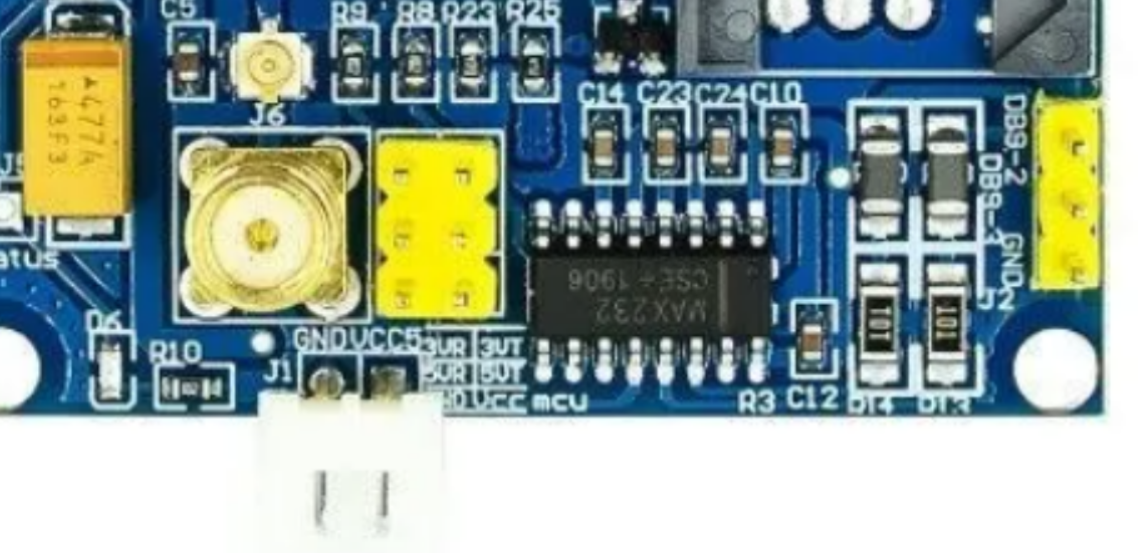

    Moduł posiada TxRx5V, jak i TxRx3V.
    Mój konwerter podłączam do TxRx5V.
    Co mam dodać?
    Pomogłem? Kup mi kawę.

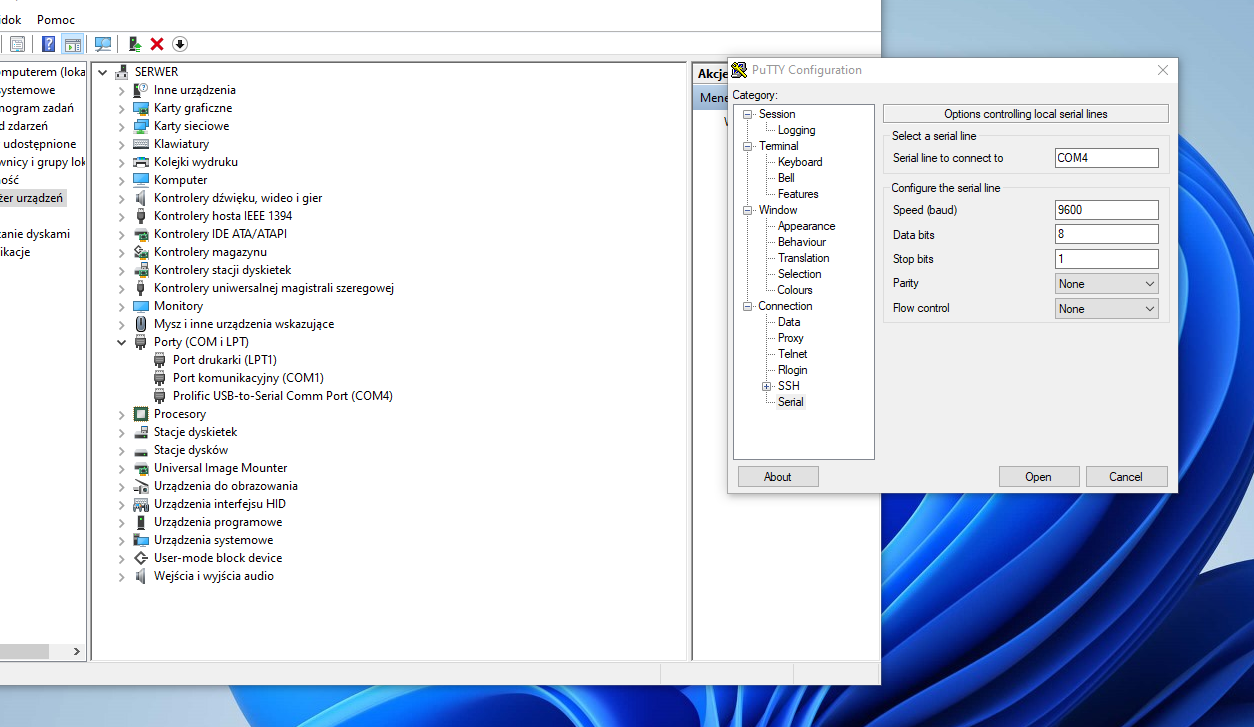

  • #7 20883676
    PRL
    Poziom 41  
    Posty: 6917
    Pomógł: 953
    Ocena: 899
    No niestety nic nie dało.
    Wydaje mi się, że przy niewłaściwej prędkości byłyby krzaki.
    Okna konfiguracji portu szeregowego na pulpicie systemu Windows.

  • #14 20884332
    PRL
    Poziom 41  
    Posty: 6917
    Pomógł: 953
    Ocena: 899

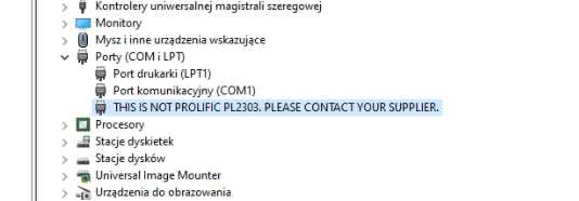

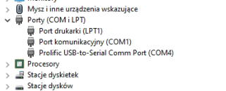

    Wypróbowałem wszystkie podane przez Was podpowiedzi. Żadnych postępów.
    Na innym terminalu (nie RealTerm, bo ten się pod W11 wysypywał) też bez zmian.
    Na obrazkach widać ciekawostkę.
    Po włączeniu komputera pojawia się błąd. Usuwam urządzenie ze sterownikami, skanuję i się dodaje. Ale na samym początku wgrałem sterowniki do Prolifica.
    Tak, czy owak kicha Rycha.
    Za poradą @khoam kupię inny konwerter. Ten zwrócę, ale dopiero w 2024! ;)
    Dzięki Koledzy za porady.
    Szczęśliwego Nowego Roku. :)
    Zrzut ekranu z menedżera urządzeń ukazujący błąd przy porcie komunikacyjnym COM1. Zrzut ekranu z Menedżera urządzeń systemu Windows pokazujący sekcję portów i urządzeń.
    https://allegro.pl/oferta/konwerter-usb-cp210..._unit_id=18cbb5e8-9f44-494d-bd79-227c374afaaf
    https://allegro.pl/oferta/392-konwerter-usb-c...-1a184fac4b839124ef0862320b2d7366fdd6604cf017
    Który z nich kupić?

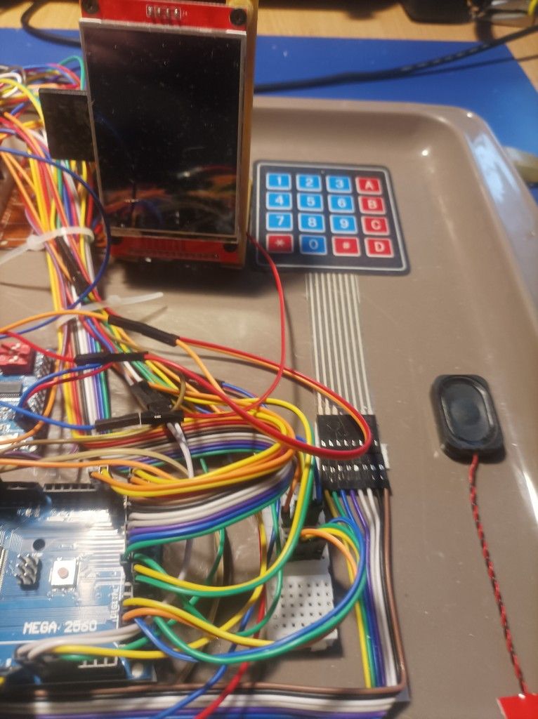

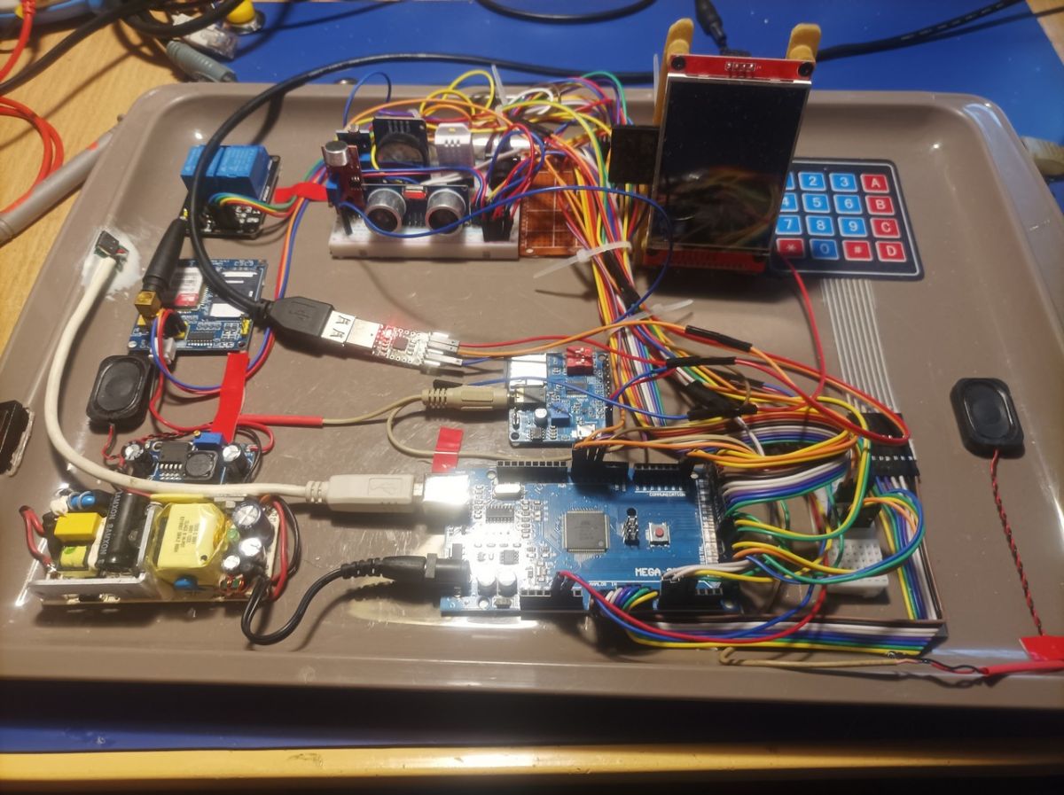

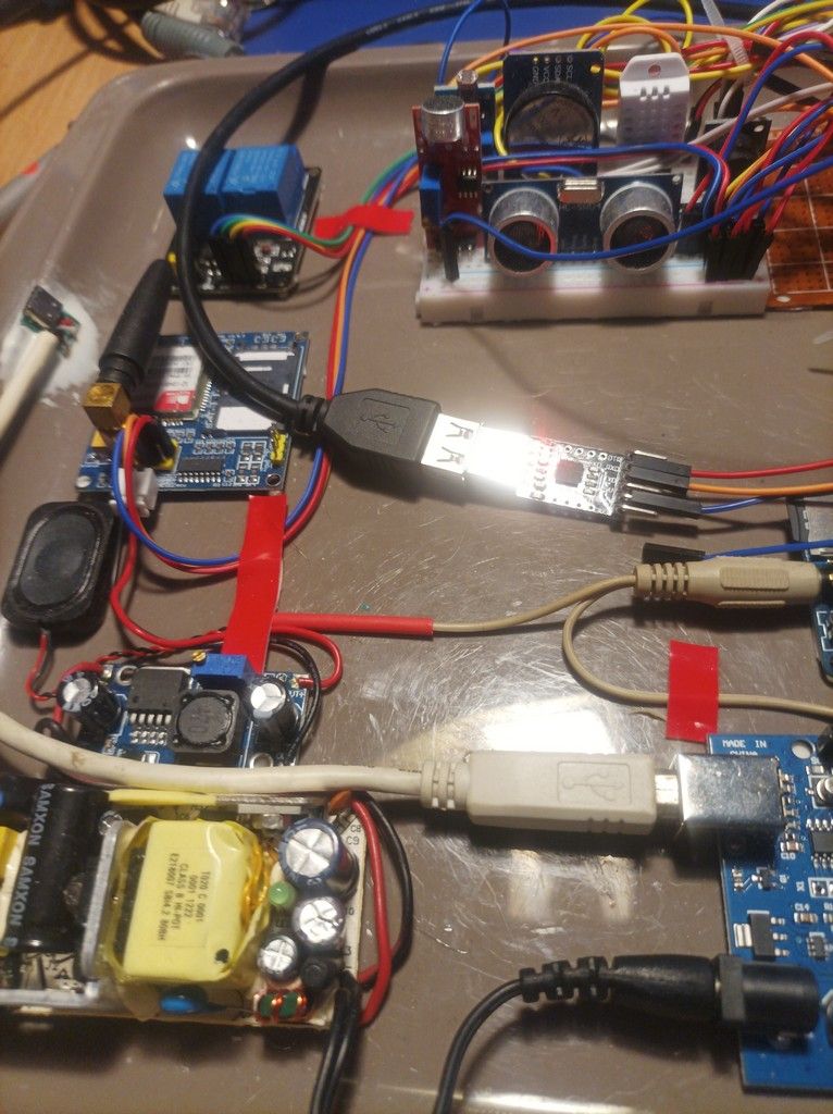

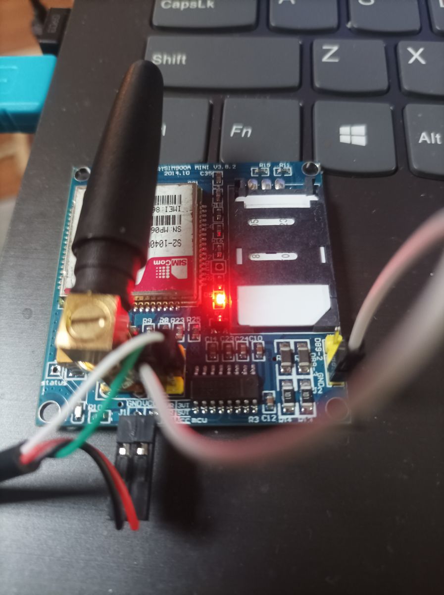

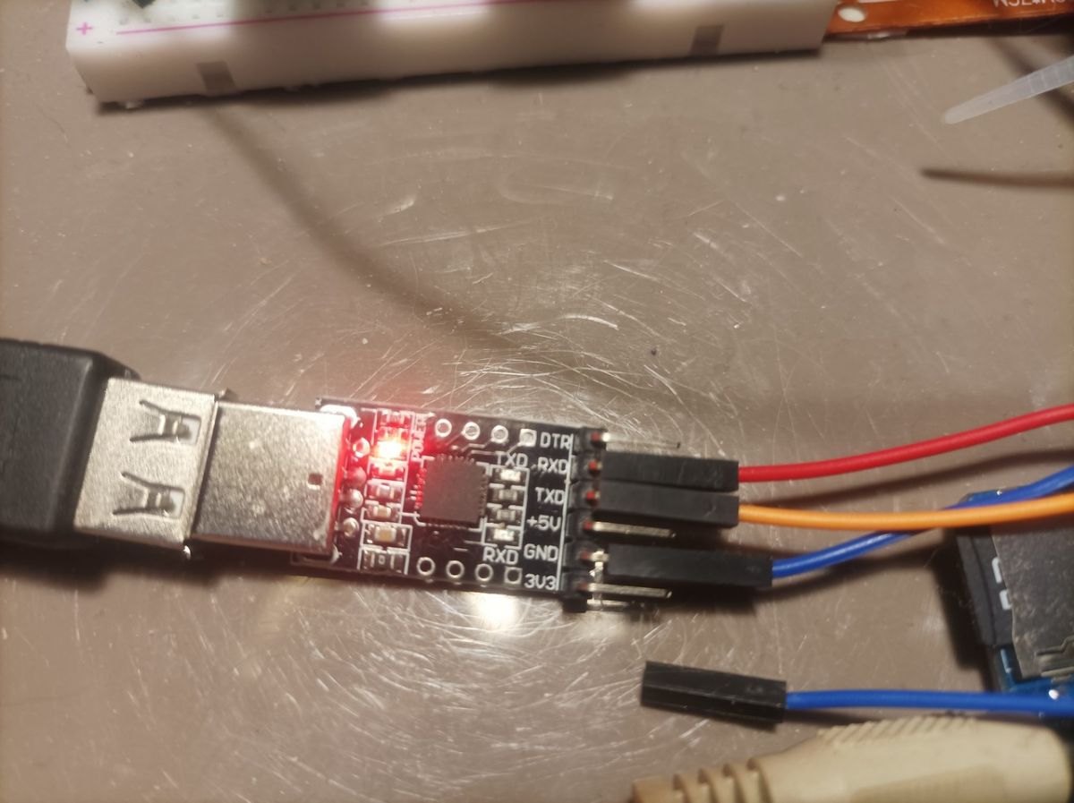

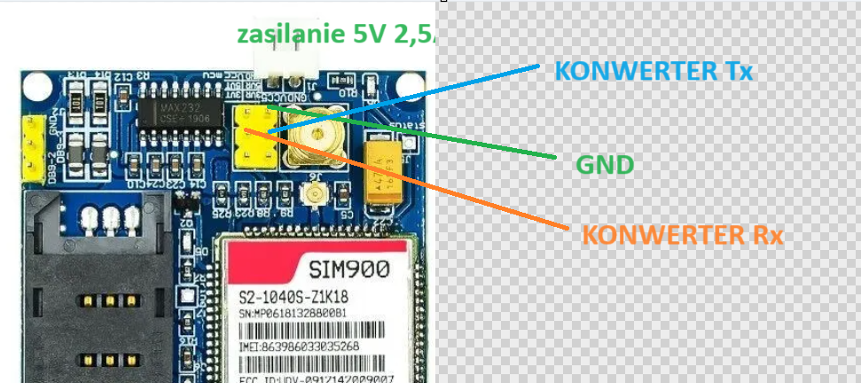

    Po zakupie innego konwertera wracam do tematu.
    Na początek kilka obrazów zamiast pisaniny.
    Tak wygląda całość. Jest to taki se projekt, żeby się nie nudzić.
    SIM900A - wgranie FW do obsługi EU - nie działa komunikacja UART.

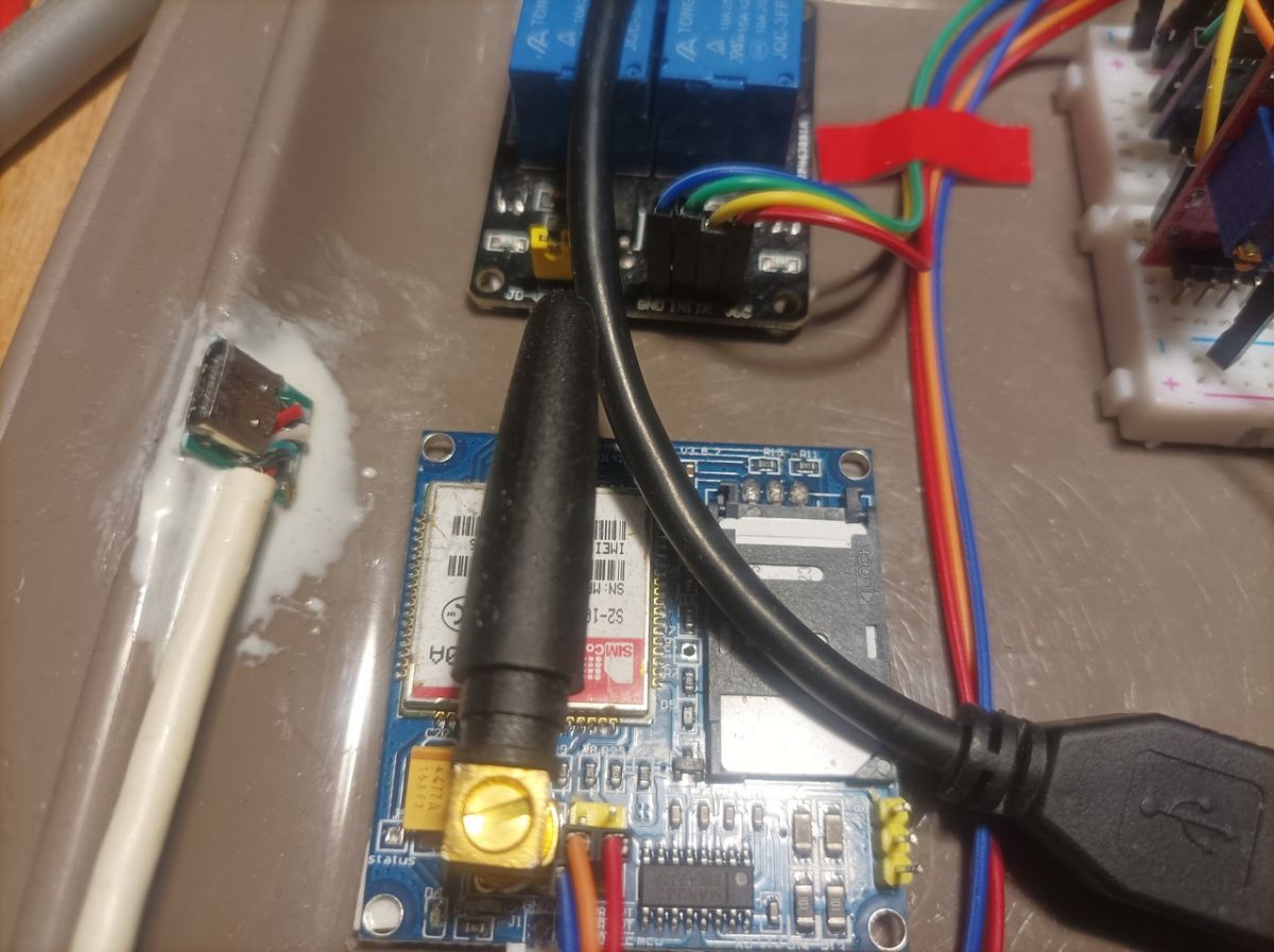

    A poniżej połączenia konwertera do SIM900A.
    SIM900A - wgranie FW do obsługi EU - nie działa komunikacja UART. SIM900A - wgranie FW do obsługi EU - nie działa komunikacja UART. SIM900A - wgranie FW do obsługi EU - nie działa komunikacja UART. SIM900A - wgranie FW do obsługi EU - nie działa komunikacja UART.
    Po zwarciu TX z RX, pojawia się echo.
    Po podłączeniu wszystkiego razem brak odpowiedzi na AT.
    Jakieś sugestie z Waszej strony?
  • #27 20909387
  • #29 20909574
  • #30 20909632
    PRL
    Poziom 41  
    Posty: 6917
    Pomógł: 953
    Ocena: 899
    Podłączyłem pod piny 3V3 i bez zmian.
    Tak podłączam:
    Schemat podłączenia modułu SIM900 z oznaczeniem pinów.
    Zbliżenie na płytkę elektroniczną z różnymi komponentami i złączami.
    Się wkurzę, to podepnę pod RS-232...
