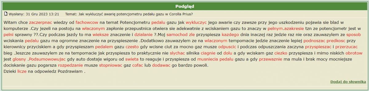

    Witam chce zaczerpnąc wiedzy od fachowców na temat Potencjometru pedalu gazu jak wykluczyc jego awarie. Czy zawsze przy jego uszkodzeniu pojawia sie bład w komputerze Czy jezeli na postoju na właczonym zapłonie przepustnica otwiera sie adekwatnie z wciskaniem gazu w pełnym zakresie tzn ze potencjometr jest w pelni sprawny ??.Czy podczas jazdy to ma wieksze znaczenie i działanie ?.Moj samochód zle przyspiesza każdego dnia inaczej raz jedzie raz nie , oraz zauważylem ze sposób wciskania pedalu gazu ma ogromne znaczenie na przyspieszenie. Dodatkowo zauwazylem ze na właczonym tempomacie jedzie znaczenie lepiej podnoszac predkosc przy kierownicy przyciskiem a gdy przyspieszam pedałem czesto gdy wcisne ciut za mocno gaz musze odpuscic i podczas odpuszczania zaczyna przyspieszac i przerzucac bieg .Jeszcze zauwazylem ze na tempomacie jak przyspiesza to praktycznie nie slychac silnika ciagnie od dolu a gdy wciskam gaz ciezko przyspiesza i mimo niskich obrotow jest glosny .Podsumowowujac gdy auto dostaje wigoru od świeta to reaguje i przyspiesza od musniecia pedalu gazu z samego dolu a gdy przewaznie ma muła i brak mocy mocniejsze dociskanie gazu pogarsza rozpedzanie musze stopniowac gaz cofac lub dodawac go bardzo powoli.
    Dzieki licze na odpowiedz Pozdrawiam .

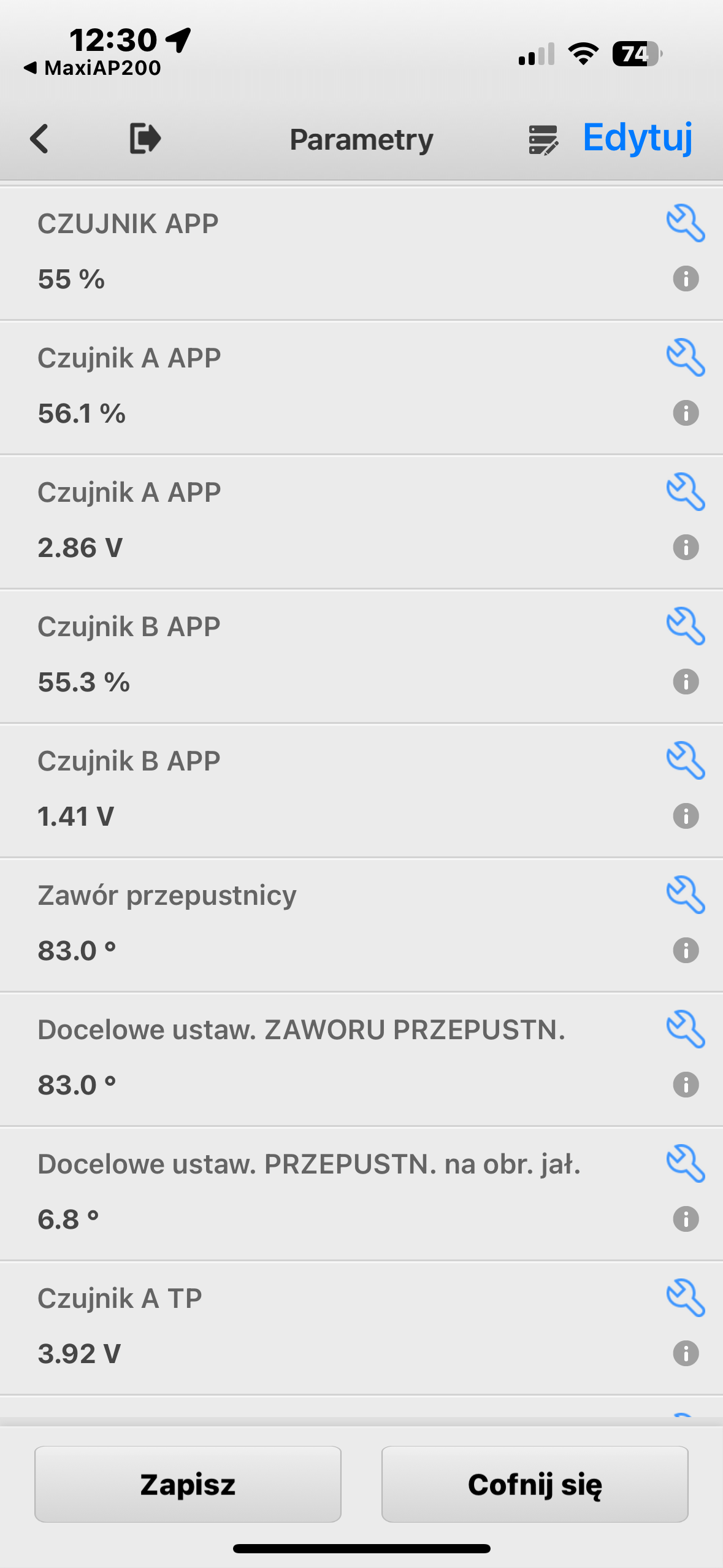

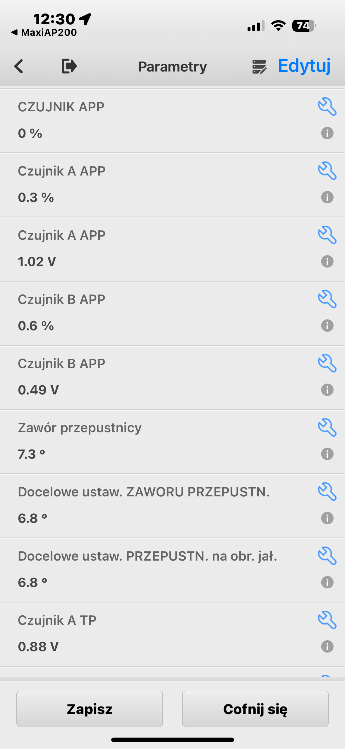

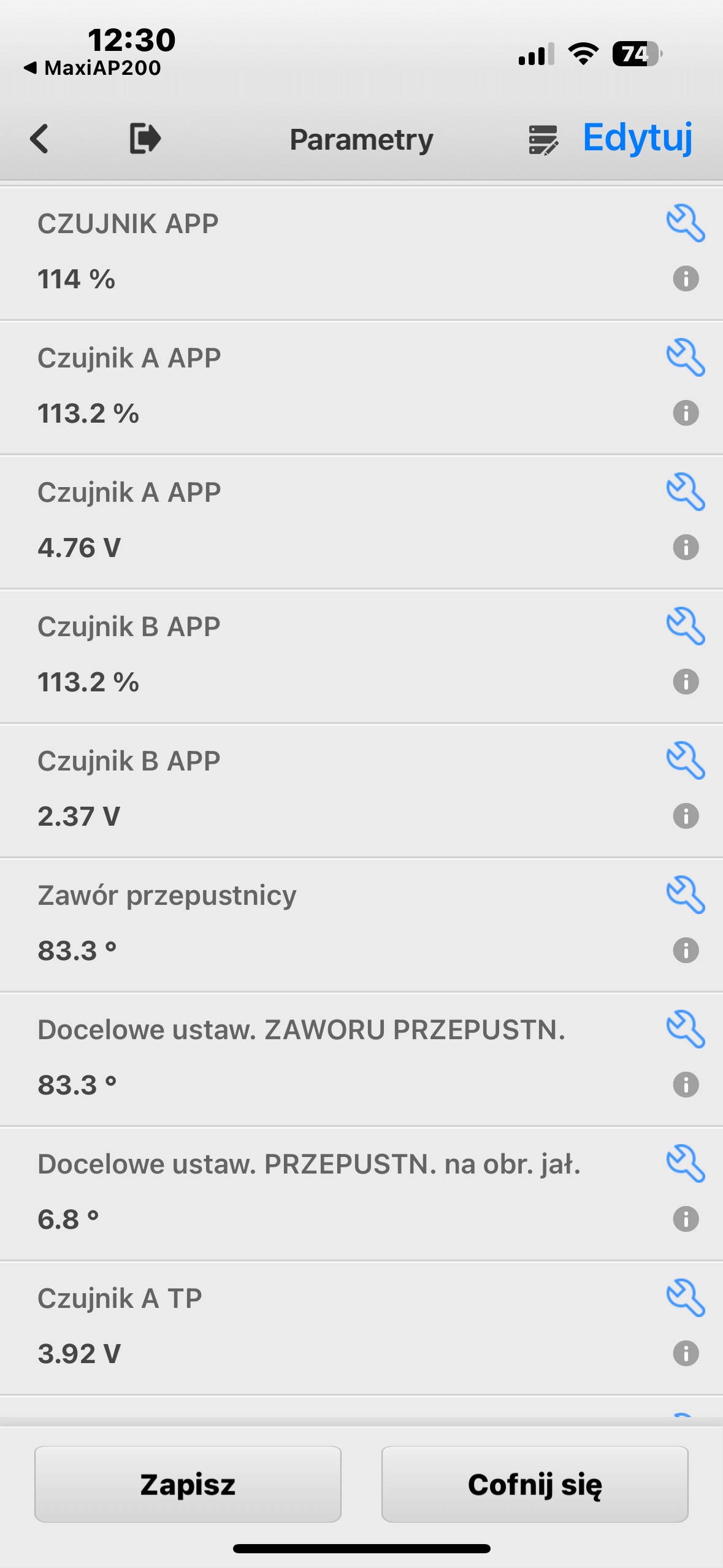

    Z reguły potencjometr pedału ma dwie ścieżki - przynajmniej tak było do tej pory w moich samochodach.
    Oto zrzut z mojego programu, gaz nie naciśnięty, full i gdzieś w połowie. Silnik NIE pracował.
    Zrzut ekranu aplikacji diagnostycznej z parametrami samochodu. Zrzut ekranu aplikacji diagnostycznej wyświetlającej parametry czujnika pedału gazu. Zrzut ekranu z programu diagnostycznego pokazujący parametry czujników pedału gazu i przepustnicy.

    Mam interfejs obd na blutoth ale tam parametry przepustnicy pokazuje z opoznieniem .Wciskam gaz i trzeba czekac pare sekund za nim pokaze ile procent uchylenia mimo ze sluchac jak przepustnica reaguje na naciskanie pedalu gazu.

    Na moje to nie będzie wina pedału gazu tylko samego silnika. Na tempomacie powiedzmy działa normalnie bo nie ma możliwości dodać gazu np. na full lub 3/4 położenia pedału gazu, regulacja odbywa się w km/h a nie obrotach silnika. Wciskając pedał gazu nogą nie jesteś w stanie określić ile go wcisnąłeś no chyba że na maksa, przepustnica reaguje praktycznie natychmiastowo co może powodować zdławienie niesprawnego silnika. Ja bym szukał usterki gdzie indziej. Po drugie parametry podawane przez diagnoskopy nie są w 100% miarodajne ze względu że diagnoskop nie wychwyci ,,szumów" na potencjometrach. Tylko i wyłącznie oscyloskopem sprawdzisz w 100% poprawność działania pedału gazu jaki i przepustnicy w której też są potencjometry.
