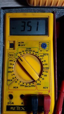

    Witam. Jakie są wasze opinie na temat tego miernika (Metex M-3610)? Żółty miernik Metex M-3610 z wyświetlaczem pokazującym wartość 351. Znajomy chce mi sprzedać taki za 120 zł. Chciałbym wiedzieć, czy rzeczywiście jest to jakiś dobry miernik, czy za tę cenę kupię coś lepszego?

    Za taką cenę nic specjalnego taki miernik w marketach cena 30-50 PLN Na znanym portalu lub w Google wpisz miernik nap.
    Są mierniki z mierzeniem Temp. Pojemności 1000uF
    np. YATO YT73084
  • #3 20887382
    kjoxa
    Posty: 607
    Pomógł: 46
    Ocena: 239
    Nie opłaca się za tą cenę. Te mierniki są ponadto dość wolne.
  • #5 20887475
    jarek_lnx
    Posty: 22732
    Pomógł: 4198
    Ocena: 6126
    To były dobrze zrobione mierniki mam Metex-a M-3650D (facelifting M-3650) z przed 25 lat, porządnie wykonany miernik, nadal działa, choć przełącznik już czasami szwankuje i trzeba czyścić. Widać że mój jest stary i zjechany, jest bo, jest użyć się da, w bardzo ważnym pomiarze wymagającym dokładności, nie postawił bym na niego. Miały przyzwoitą dokładność 0,3% na pomiarach napięcia, dla porównania wspomniany YATO YT73084 0,8% a Unit UT-89X 0,5-0,7% (reszty nie porównam bo to czasochłonne), ale dzisiaj Metex to stary miernik, nie należy oczekiwać że jest dokładny jak ze sklepu, jeśli nie był niedawno kalibrowany.
    Cena jest taka jak klient zdecyduje się zapłacić, nie wiem czy w ogóle chciał bym taki miernik, ze względu na wiek i nieznany stan zużycia. Nowy Metex w zestawieniu z Unit-em czy Yato wygywał by jakością, a tracił ilością funkcji, a stary, jest stary.
