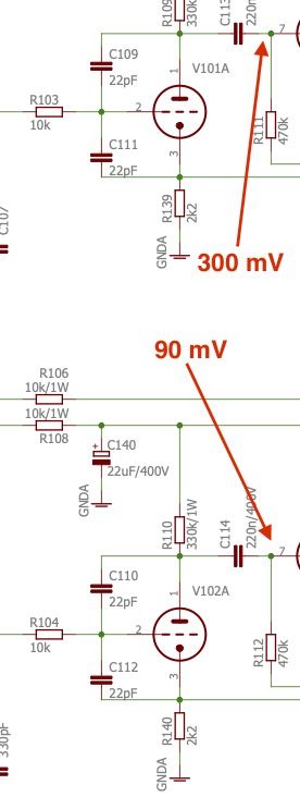

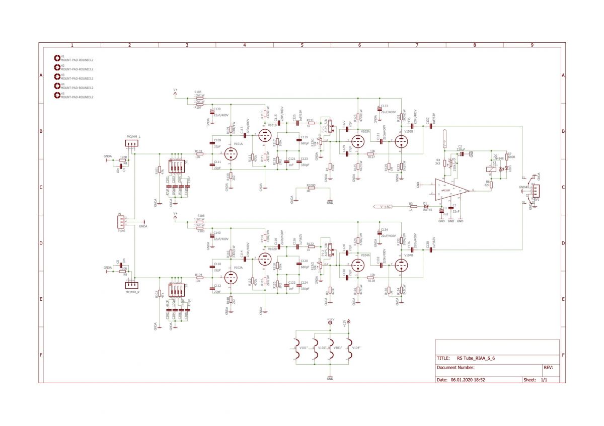

    Zmontowałem przedwzmacniacz na bazie projektu Reduktor Szumu - preamp gramofonowy na lampach ECC83 / 12AX7.
    Tor "prawy" gra pięknie, "lewy" jest grubo przesterowany.
    Przy próbach z generatorem/miernikiem - na wejściu 40mV - za pierwszym stopniem lampy - w "prawidłowym" torze - 90mV - na przesterowanym 300mV (załączony rysunek)
    (wiem, że to 40mV to grubo za dużo, ale amp ma duży "zapas" a przy niższym poziomie za dużo dziwnych zniekształceń na oscyloskopie)
    W którym miejscu szukać błędu / jaką drogą ?

    [zamieniałem lampy miejscami - ten sam efekt - niezależnie od lamp]

    To jest przesterowanie z wzmocnionego sygnału użytecznego, czy może się wzbudził i generuje sobie jakąś częstotliwość?
    Jak to wygląda? a jak bez sygnału?
    Zmierz też napięcie AC na katodzie pierwszej lampy, za duże wzmocnienie (i przester) mogło by oznaczać, po prostu przerwę w układzie sprzężenia zwrotnego, wtedy sygnał na katodzie będzie słabszy.

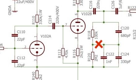

    Faktycznie uszkodzenie było w pętli sprzężenia zwrotnego - uszkodzona ścieżka ...
    Kropelka cyny i wzmacniacz działa jak marzenie - dziękuję za wskazówki !
    Fragment schematu elektrycznego z zaznaczonym uszkodzonym miejscem.
