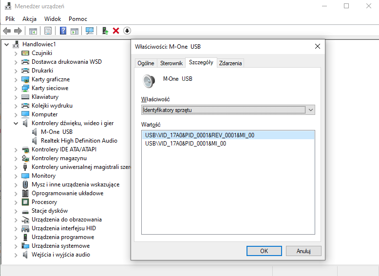

    Otwórz Ustawienia systemu, odszukaj Menadżer Urządzeń, a w nim znajdź to nieznane urządzenie wejdź w właściwości, zakładka szczegóły i sprawdź czy się przedstawia, czyli czy daje identyfikator sprzętu. I jeżeli jak to jaki.
    Okno Menedżera Urządzeń z wyświetlonymi właściwościami urządzenia M-One USB.
