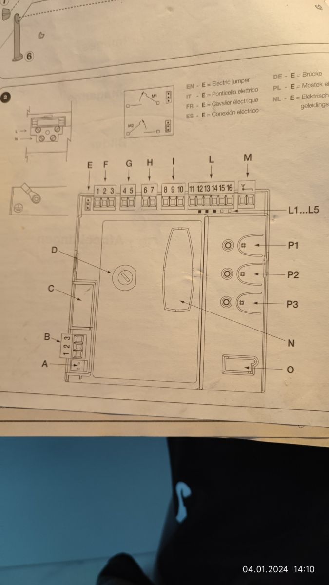

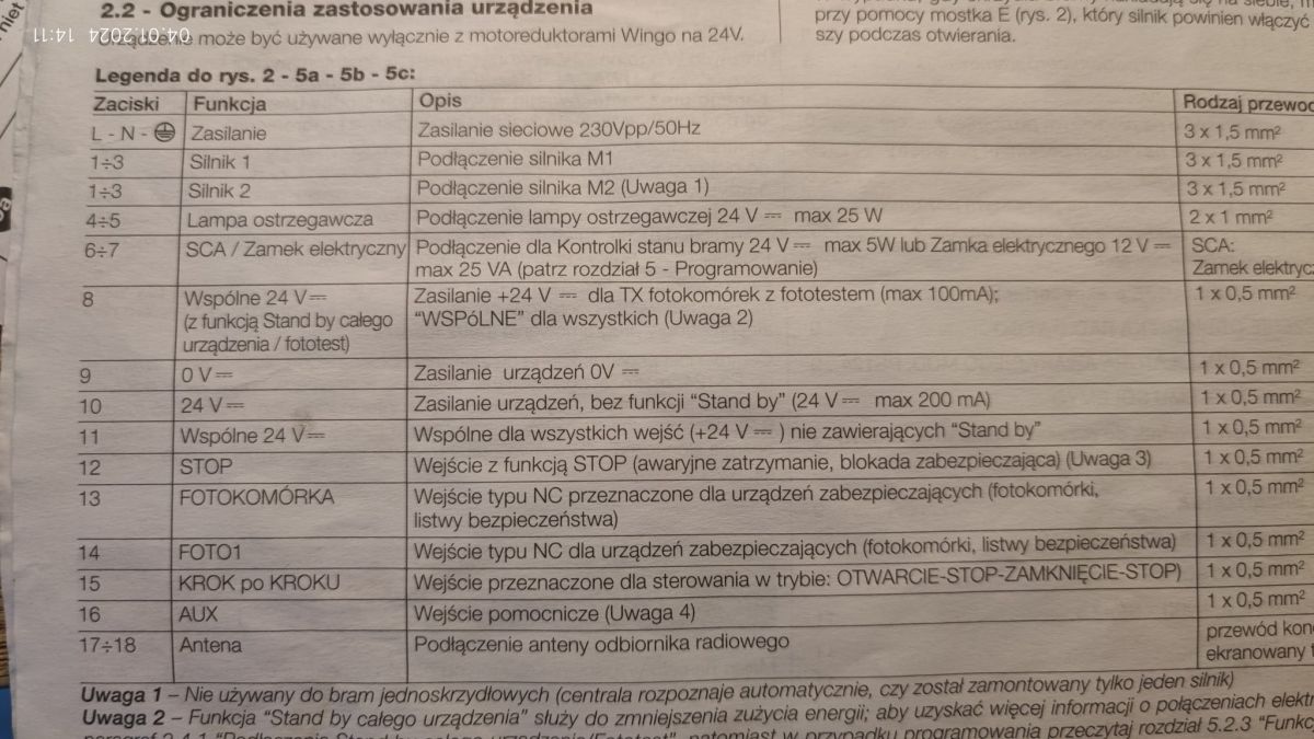

    Mam pytanie, czy do mojego napędu bramy skrzydłowej NICE WINGO 3524 można podłączyć sterownik do bramy wifi Tuya?
    Z góry dziękuję za podpowiedź.
    Przesyłam w załączniku zdjęcia z instrukcji napędu oraz zdjęcie samego sterownika.
    Instrukcja podłączenia bramy skrzydłowej NICE WINGO 3524. Instrukcja połączeń elektrycznych napędu bramy NICE WINGO. Sterownik WiFi do bram model MBG line z gniazdami oznaczonymi S1, S2, L, N, S3, S4.

    S1 i S2 podłączasz w to samo miejsce w które można podłączyć przycisk ścienny, patrz instrukcja do napędu, będzie to zacisk 15 i prawdopodobnie GND, czyli masa 11, pod S3 i S4 podłączasz czujnik otwarcia bramy, można to pominąć, zasilanie ~230 V pod L i N i to wszystko, konfigurujesz WiFi ze sterownikiem i gotowe.

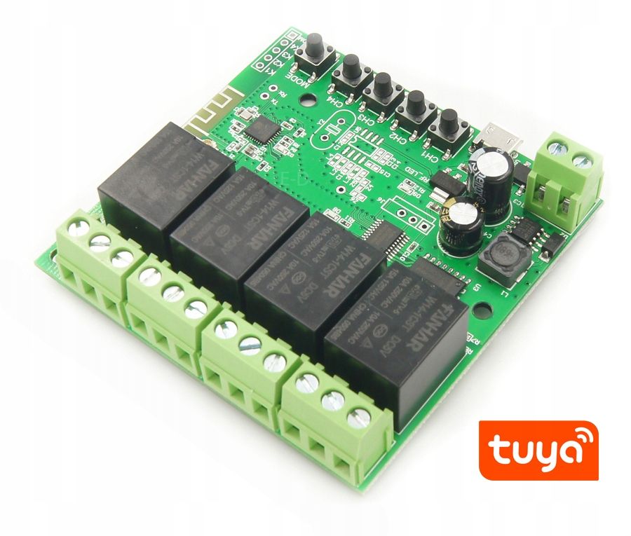

    Ja zastosowałem w Wingo Nice 4000 taki jak poniżej, 4 kanałowy bo mam jeszcze podłączone dwie bramy garażowe, działa bezbłędnie.
    4-kanałowy moduł sterowania Tuya na zielonej płytce drukowanej.

    Akurat w Nice na wejście Krok po Kroku czyli 15 podaje sie +24V, ale z wyjścia Common czyli z 11. Reszta j/w.
    Fakt, nie GND tylko wspólne +24V DC, sprawdziłem u siebie w Mindy A400 jest tak samo, poprawiłem błąd w poprzednim poście, mea culpa ;).
