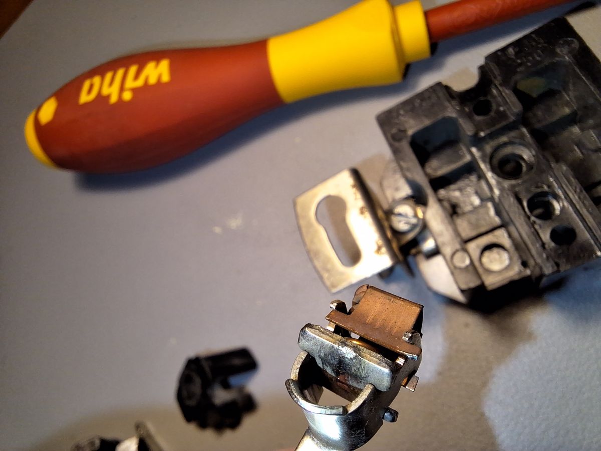

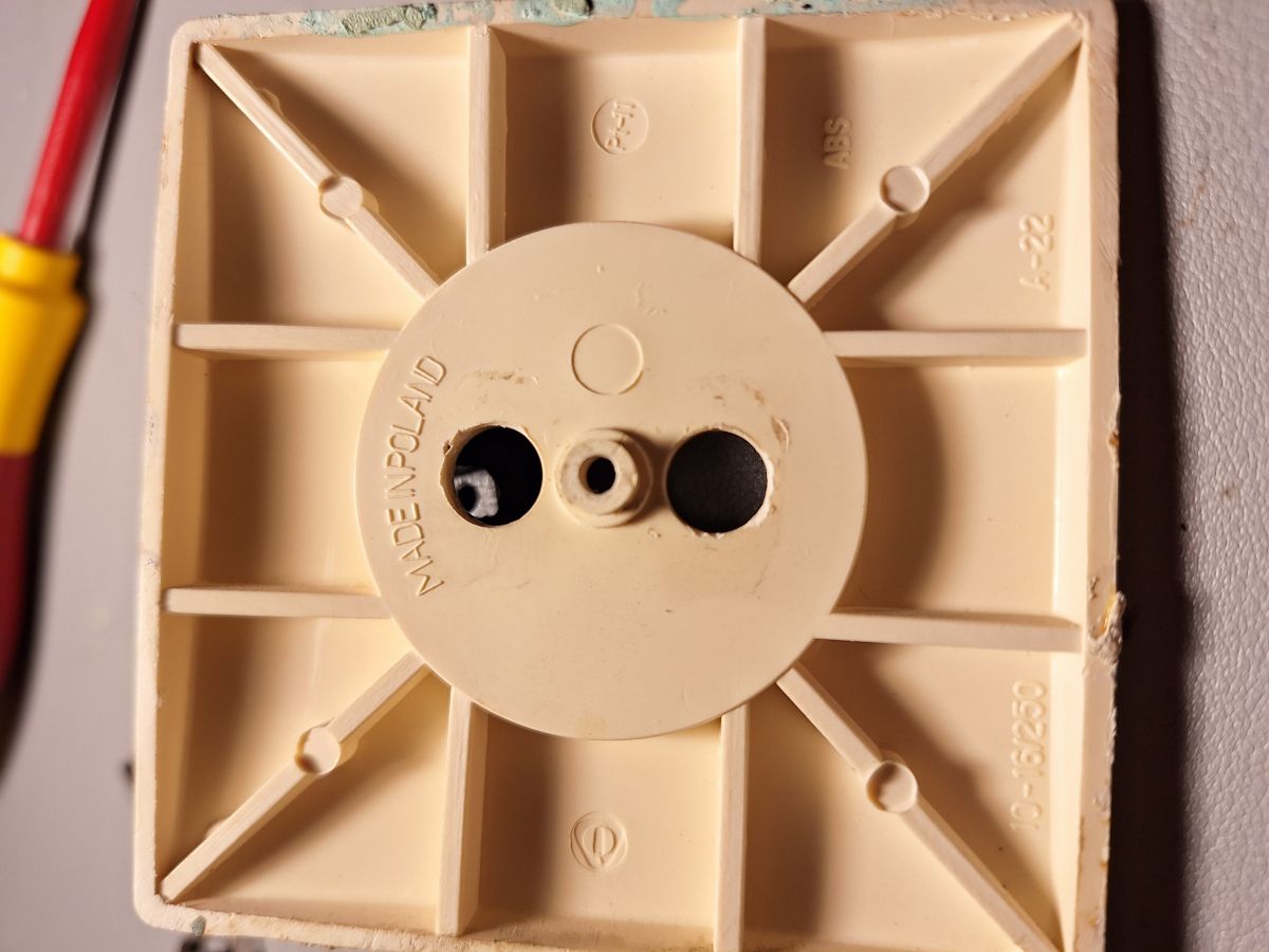

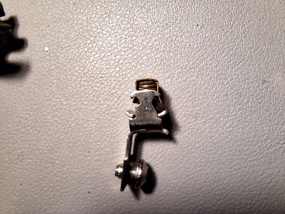

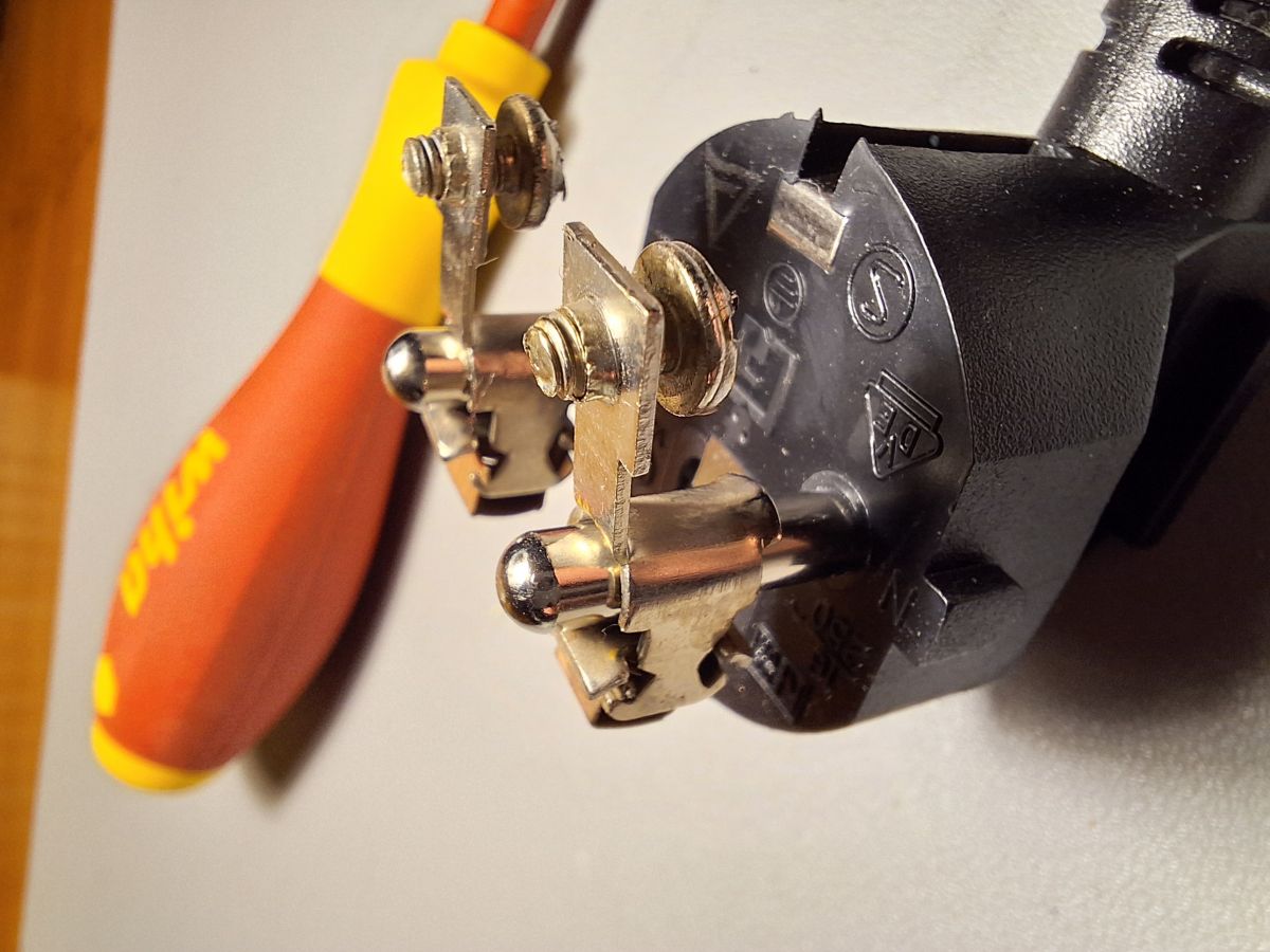

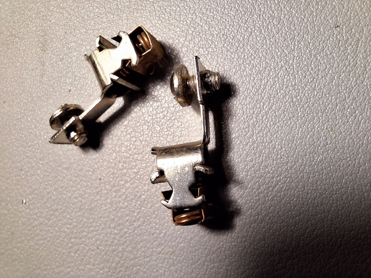

    Musiałem wymienić jedno gniazdo w starym domu z lat 70.
    Co mnie zdziwiło, to jakość wykonania starego gniazda, w szczególności sposób wykonania styków sprężynujących. Zupełnie niespotykany w nowych konstrukcjach. Szczerze powiedziawszy, to gdyby nie ułamany plastik, to gniazdo popracowałoby kolejne 40 lat, bo nie było na nim ani śladów upalenia ani nadmiernego zużycia, pomimo tego, że często było używane do podłączania odkurzacza i żelazka.
    Czy któryś z producentów osprzętu produkuje obecnie gniazda z podobnym mechanizmem styków?
    Jeśli nie, to jakich firm i jakie modele gniazd polecacie?

    Kolego to nie jest jedno gniazdo.
    To połączenie 2 gniazd z różnych epok.
    Co masz na myśli?
    Raczej nie jest to samoróbka złożona z elementów dwóch gniazd, bo kremowa maskownica ma odpowiedniej wielkości otwory pasujące do wewnętrznej maskownicy (nie ma jej na zdjęciach). Zresztą w domu mam drugie identyczne gniazdko.

    Do takiego gniazda szła okrągła czarna bakelitowa "pokrywa".
    Miała tą wadę, że wyrywał się otwór do przykręcenia.
    Mam jeszcze hermetyczne gniazda takiej konstrukcji, część normalnych jeszcze leży na strychu jako "przydaś".

    @trojan 12 Możliwe, że to moje gniazdo jest nowszą wersją tej starej z bakelitowym frontem. Bebechy zostały, a jedynie zaprojektowano nową osłonę.
    Swoją drogą ktoś wie która polska firma produkowała ten osprzęt?
    No i ponawiam zasadnicze pytanie, która firma obecnie produkuje solidne gniazda o zwiększonej wytrzymałości?

    O ile zabezpieczenie gniazda jest takie jakie powinno być a nie takie aby "nie wybijało" to praktycznie zdecydowana większość gniazd będzie dobra. Jeśli wartość ta jest za duża to żadne gniazda nie pomogą, jedynie zamaskują problem.

    Wymień strzyznę na coś nowego. Są porządne gniazdka ,może trochę drogie ale gniazdka nie wymienia się co miesiąc. Przy tym obecnym możesz szybko poczuć swąd przegrzanego bakielitu.

    Takie z "bakelitową" wkładką i plastikową maskownicą to robił Zamel pod koniec lat 70. Pewno wszyscy uwcześni producenci w tamtym okresie zastępowali maskownice na plastik, bo taniej i mniej kruche przy cienkich ściankach.
    A czy to bakelit czy ebonit trudno wyczuć. W tamtych czasach słyszało się obydwa określenia od elektryków czy w sklepach.
