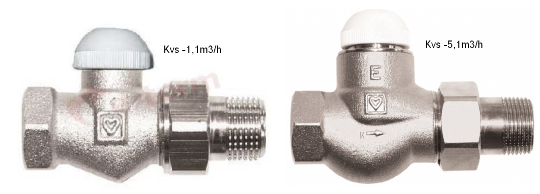

    Grzejniki stalowe mają ponad 3,5-krotnie większą oporność przepływu. Należy to uwzględnić przy wymianie grzejników żeliwnych na stalowe. Być może trzeba zwiększyć średnicę rur dochodzących lub zastosować odpowiedni zawór termostatyczny.
    - dla zaworów termostatycznych standardowych Kvs wynosi = 0,55–0,9 m3/h
    - dla zaworów termostatycznych stosowanych o zwiększonej przepustowości Kvs = 2,5–4,7 m3/h
    Dwa zawory termostatyczne o różnych przepustowościach Kvs.

    I dlatego też pomyślałem, że właśnie gdyby ten nowy grzejnik stalowy był podłączony krzyżowo, to byłoby lepiej.
    Ale to wszystko domysły, czy rurki o zbyt małej średnicy, czy pompka za słaba.
    Generalnie masz pomysł, jak ustalić przyczynę?
    >>20919117
    A jak sprawdzić jaką mam przepustowość głowicy jeśli wyrzuciłem opakowania i nie znam modelu tylko firmę?
    Szczerze mówiąc myślę że to nie to.
