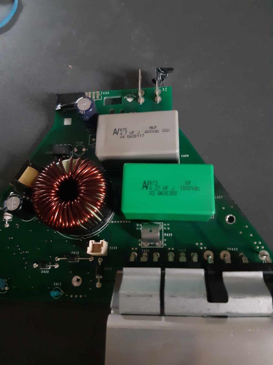

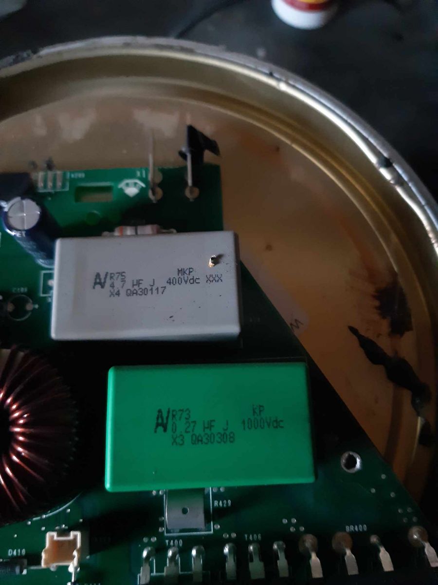

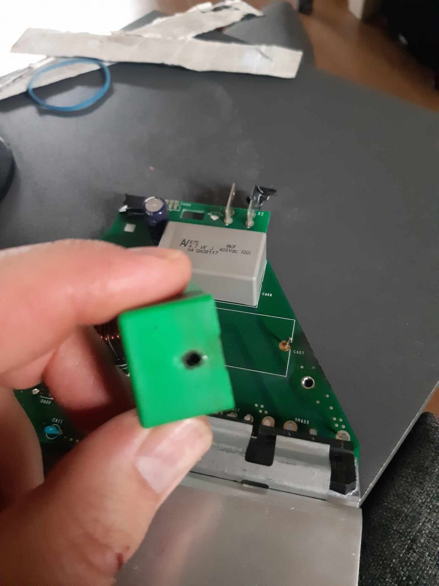

    W mojej kuchence spalił się kondensator 0.27µF, jak na zdjęciu, pole przestało działać. Kondensator jest od największego pola booster 3 kW. Chciałem wymienić ten kondensator i sprawdzić, czy to pomoże. Niestety, po opisie kondensatora nie mogę go znaleźć w internecie. Czy ktoś może pomóc i podać jakiś link?
    Zastanawiam się też, czy taka wymiana pomoże? Na płycie modułu indukcyjnego nie widać żadnych oznak, że coś więcej się spaliło. Upaliła się nóżka kondensatora i na zdjęciu widać, że jest wypalona dziura z boku.

    Przecież widać oznaczenie, chociaż zdjęcia liche. 0,27μF, 1000V DC.
    To nie jest żaden argument i dla przykładu tak tylko spytam czy elementy na radiatorze (czyli mostek i dwa tranzystory IGBT) zostały zmierzone miernikiem?

    Wylutowałem ten spalony kondensator i złożyłem wszystko do kupy bez niego. Indukcja nie chce się włączyć.
    Czy to możliwe że to przez to? Wcześniej bardzo długi czas kuchenka działała na tylko 3 polach.

    :) Ja nie jestem fachowcem. Myślałem, że jeśli jest spalony i nóżka urwana, a mimo to wcześniej działało przez długi czas, to po wyjęciu będą dalej działały te 3 pozostałe pola. No nic, zamówię kondensator i zobaczę, czy to pomoże.

    Kondensator nie spalił się lecz wybuchł. Jeśli jest to tylko element filtra przeciwzakłóceniowego to pytanie:
    czy wybuchł ze starości/zmęczenia materiału czy w skutek chwilowego przepięcia...
    Wylutuj ten kondensator i sprawdź jakie napięcie jest na jego polach lutowniczych. Być może spalony jest zasilacz,
    lub jakaś ścieżka. Bez tego kondensatora coś tam powinno działać.
    Na mostku Graetza nie ma zwarć? Mostek prostowniczy jest sprawny?
