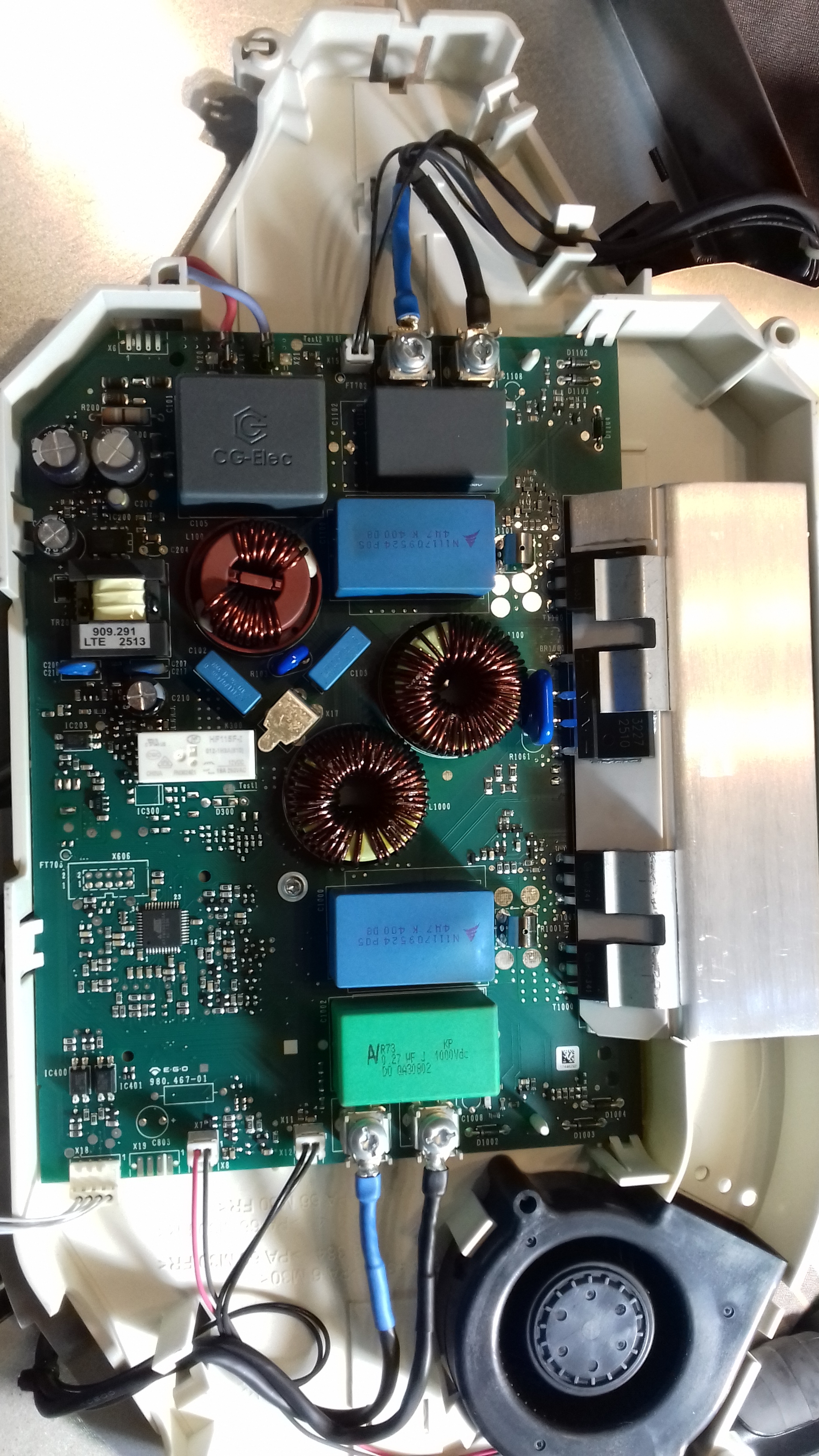

    Indukcja Amica PI6512TU - nie grzeje 1 pole uszkodzony kondensator
    Witam mam taką płytę w naprawie uszkodzony jest kondensator jak na zdjęciu (niebieski wybulony obok zielonego) 4,7µF/400V. Jaki zamiennik zastosować MKP czy MKT? Dla testu podmieniłem kondensator z drugiego modułu i działa. Jakby ktoś podał gdzie go kupić niekoniecznie o takich samych gabarytach.
