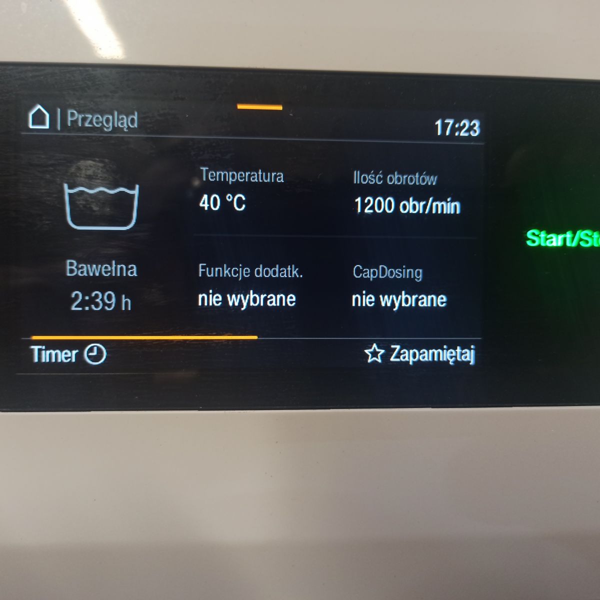

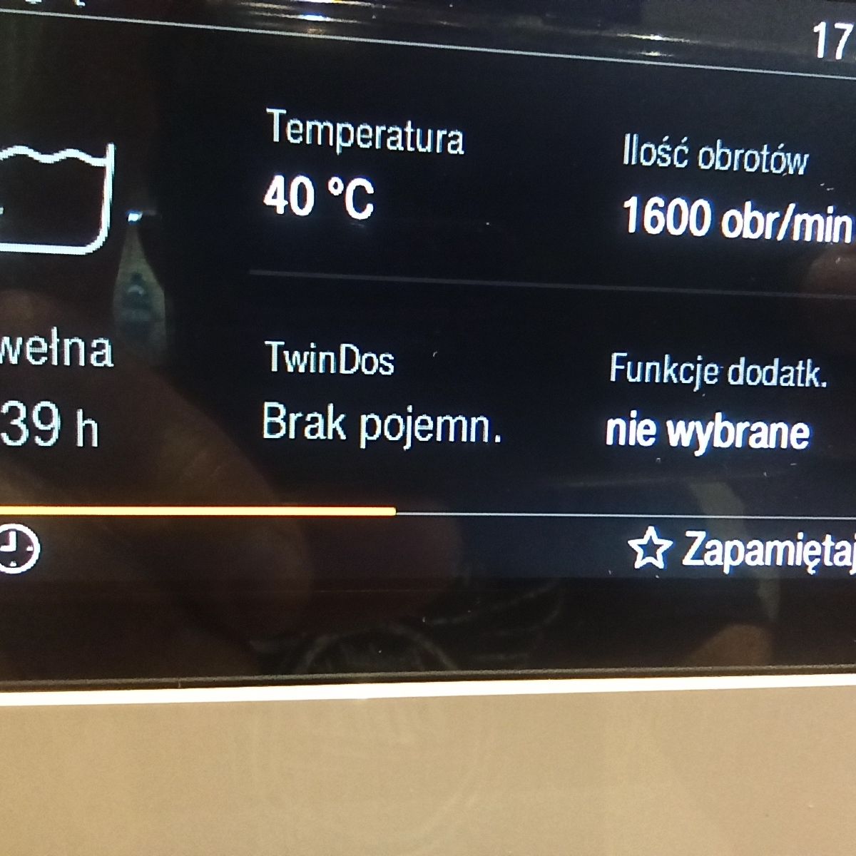

    Pralka jak w temacie nie ma w menu programów do prania opcji Twindos.

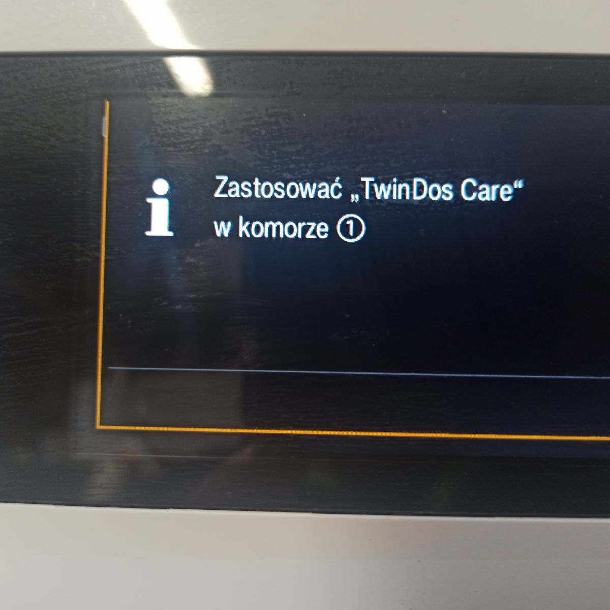

    Kiedy uruchamiam konserwacje pojemników to ich "nie widzi"
    W menu wybrałem rodzaj płynów a także ich dawkowanie
    Wyświetlacz pralki pokazujący szczegóły programu prania bawełny. Ekran pralki z komunikatem o konieczności zastosowania TwinDos Care w komorze 1. Wyświetlacz pralki pokazujący brak opcji TwinDos i brak pojemników.
    A tak to powinno wyglądać. Ktoś się spotkał z taką sytuacją?

    To jest nowa pralka czy używana zagladales na dole może wszystko pływa było kiedyś uzywane dozowanie-działało kiedyś.Jak będzie napis wyjmij i włóż jeszcze raz pojemnik nr.1

    Często i gęsto handlarze wyłączają TwinDos jeżeli jest podlany, żeby nie dokładać. Sam nawet im to robię, także można być przygotowanym na najgorsze 😃 Tylko, że po wypisaniu nie ma żadnej funkcji związanej z Twinem.
    Myślę, że będziesz miał coś uszkodzone z gałęzi twina bo u Ciebie funkcja jest ale nie widzi boxa z płynem z tego co informujesz.

    Zajrzyj do systemu dozowania, zobacz czy jest zamontowana płytka EZL166. Prawdopodobnie zalana elektronika do naprawy lub wymiany i system do czyszczenia.

    Sama płytka od TwinDos nie wygląda źle. Nie widać zalania. Wymieniłem na inną i funkcja pojawiła się w programach piorących. Z tym, że jeszcze ogarniam dół pralki z tego syfu i jeszcze nie sprawdziłem w 100% poprawności działania systemu.
