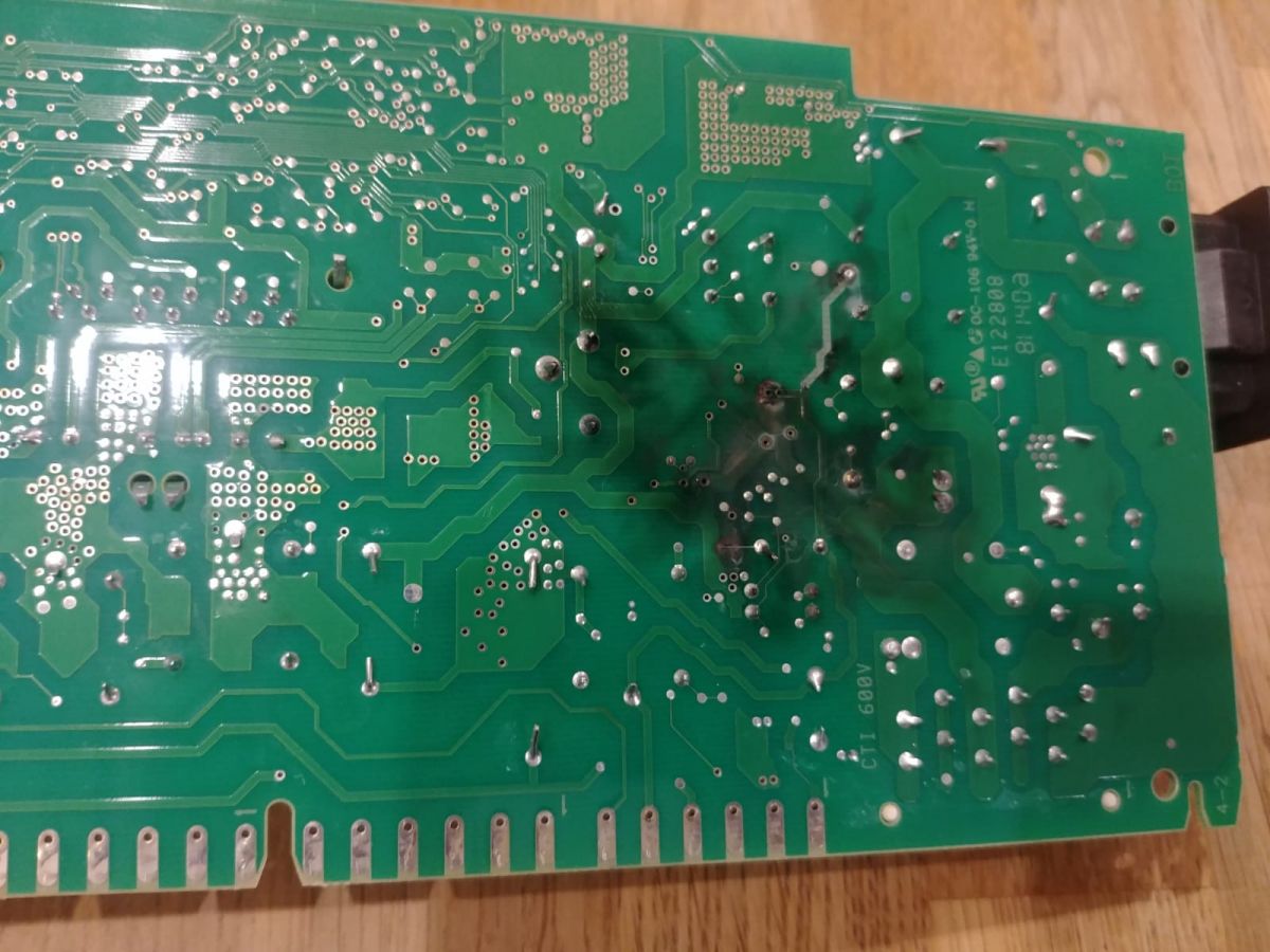

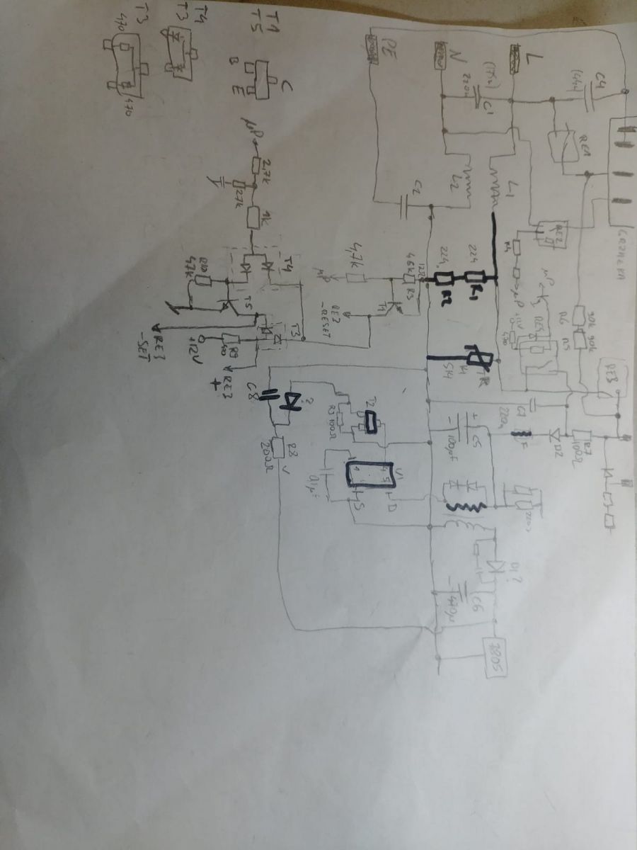

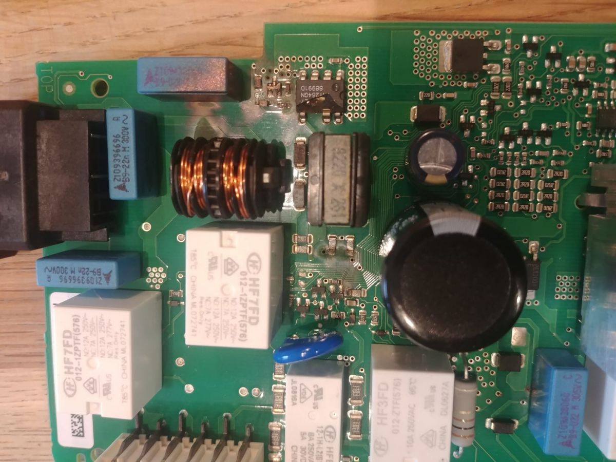

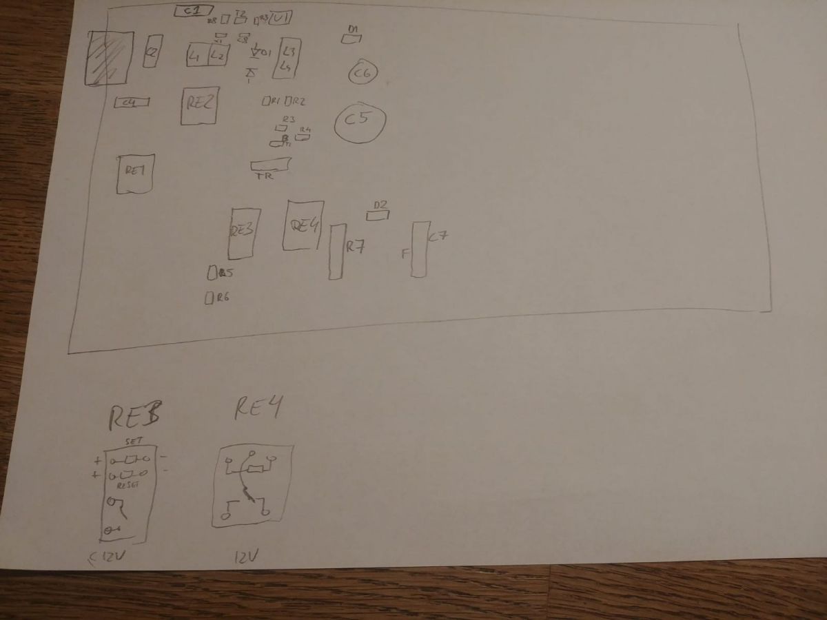

    Zmywarka od paru tygodni zaczęła przerywać program, resetować się, więc w końcu wyłączyłem bezpiecznik w rozdzielnicy żeby nie pikała w nocy. Jednak po kilku minutach zauważyłem że stoi jeszcze w niej woda więc włączyłem bezpiecznik jeszcze raz aby ją na chwilę włączyć dla wypompowania wody. No i w momencie włączania bezpiecznika słyszę w kuchni BUM!
    Po rozebraniu sterownik wyglądał jak na zdjęciach. Rozrysowałem wstępnie schemat, zaznaczyłem na nim uszkodzone elementy czarnym markerem. Wylutowałem co uszkodzone, zasiliłem stabilizator 7805 +12V i poklikały przekaźniki więc procesor chyba żyje. Zamówiłem uszkodzone elementy, ale cały czas zastanawiam się nad przyczyną awarii oraz nad tym dlaczego strzelił warystor oraz dlaczego usmażyły się rezystory R1 i R2 - o wartościach 220k... Bo to że padł transformator (udało się naprawić, upalił się drut przy samej nóżce), driver, tranzystor, ścieżki i bezpiecznik to już jakoś sobie tłumaczę uszkodzeniem drivera...
    Numer sterownika 900683387 oraz EPG60613. Soft AI.5.1
    Zbliżenie na płytkę sterującą uszkodzonej zmywarki z zaznaczonymi elementami. Płytka drukowana z widocznymi uszkodzeniami i śladami przypalenia Szkic schematu elektronicznego ze zaznaczonymi uszkodzonymi elementami Rysunek schematu sterownika z zaznaczonymi elementami elektronicznymi

    Na zdjęciu nie widać by warystor rozsadziło. Być może usterka zaczęła się od upalenia trafa i poszedł łuk. Elementy gasika bezwzględnie do wymiany - być może tu był problem. Ciężko wróżyć. Wszystkie MKP do zmiany oraz pod jednym MKP jest ścieżka bezpiecznikowa i u ciebie jest spalona - wylutuj kondka i napraw połączenie.

    Wygląda na to, że awaria sterownika zmywarki może mieć kilka przyczyn. Uszkodzenie rezystorów R1 i R2 o wartościach 220kΩ oraz warystora mówi o tym, że prawdopodobnie doszło do przepięcia w układzie. Rezystory te mogły być elementami ograniczającymi prąd lub dzielnikami napięcia dla jakiegoś elementu pomiarowego, a ich uszkodzenie wskazuje na to, że przez układ przepłynęło znacznie większe napięcie niż projektowane. Warystor, który ma za zadanie chronić przed przepięciami, również wskazuje na to, że mogło dojść do nagłego wzrostu napięcia w sieci.
    Driver i tranzystor, które uległy uszkodzeniu, mogły zostać zniszczone jako wynik błędnego sterowania lub przepięcia, które mogło przejść przez cały układ. Z kolei przepalenie ścieżek i bezpiecznika jest bezpośrednią konsekwencją przepływu zbyt dużego prądu, co jest typową odpowiedzią układu na zwarcie lub inne uszkodzenie komponentów.
    Przyczyną awarii mogło być:
    Przepięcie w sieci elektrycznej – może to wynikać z problemów zewnętrznych, takich jak niestabilność sieci itp.Awaria któregoś z komponentów układu – uszkodzenie jednego elementu może prowadzić do reakcji łańcuchowej, gdzie przeciążenie przenosi się na kolejne elementy.

    Sprawdź jeszcze, co zasila tę grubszą ścieżkę, która wyparowała, bo może było inaczej. Coś spowodowało zwarcie, na przykład pompka, co spowodowało spalenie głównego zasilania i podczas tego doszło do łuku (przepięcia), co spowodowało uszkodzenie zasilacza. Analiza tego połączenia to dobry pomysł na początek.

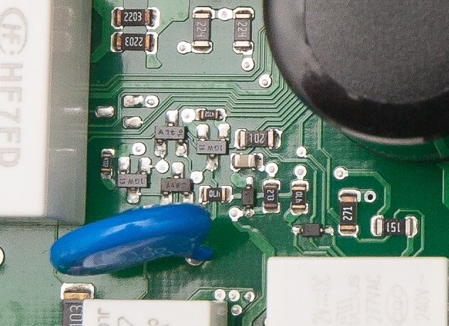

    Dziękuję wszystkim za odpowiedzi! Szczególnie dzięki koledze psooya - za filmik i odpowiedzi na priv !
    Wymieniłem wszystkie uszkodzone elementy, naprawiłem ścieżki i przetwornica ruszyła ! :):)
    Jeśli ktoś chce podam oznaczenia części jakie zamontowałem.
    Po zamontowaniu do zmywarki jednak jest problem gdyż zapala się kontrolka "kranik" i zatrzymuje pracę.

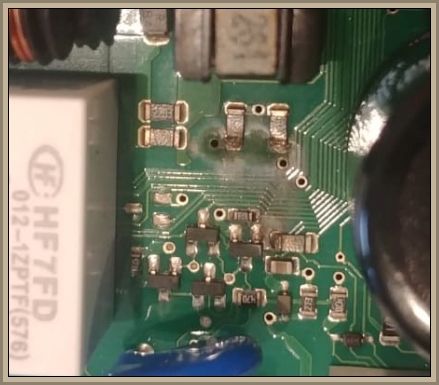

    #16 20907306
    TONI_2003
    Moderator
    Posty: 15334
    Pomógł: 2194
    Ocena: 3822
    Raczej nie naprawiłeś tego fragmentu na PCB...

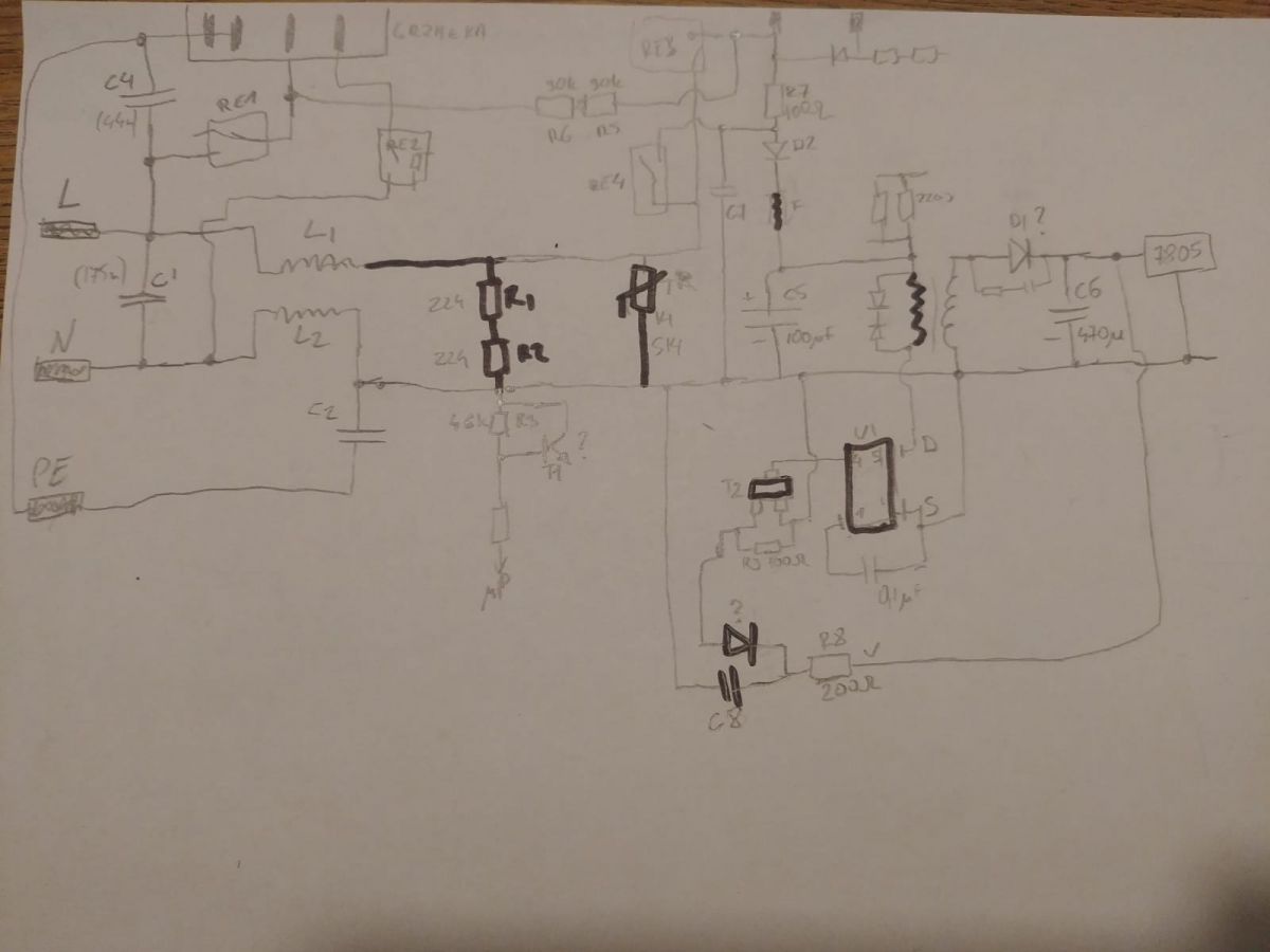

  • #18 20926283
    Fazi
    Posty: 355
    Pomógł: 11
    Ocena: 65
    >>20907306

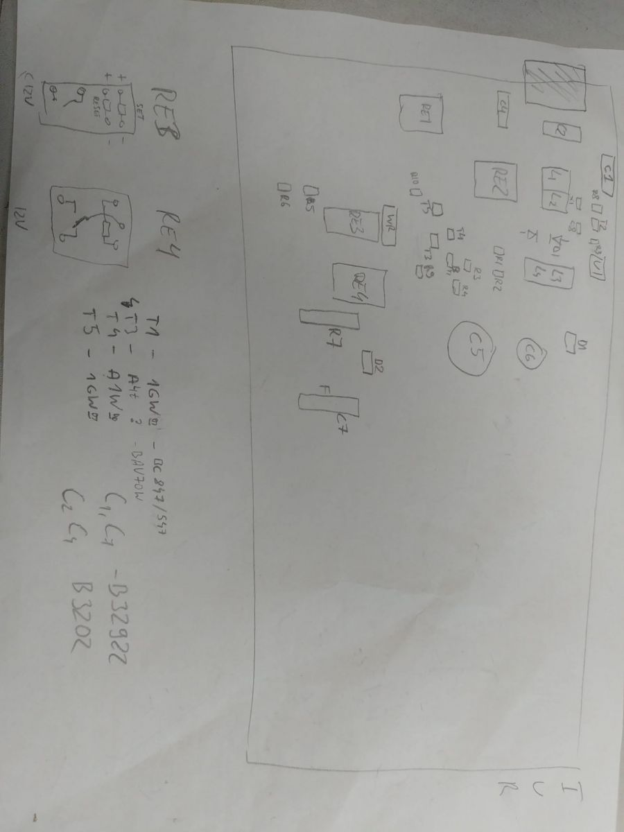

    Witam ponownie!
    Odnośnie fragmentu PCB wskazanego przez TONI_2003 to informuję, że częściowo miał rację. Co prawda rezystory R1 i R2 (220kΩ) wymieniłem już wcześniej (wraz z naprawą przelotki dlatego taka kropla cyny) - zaznaczone czerwonym prostokątem, ale po dokładniejszej analizie znalazłem uszkodzoną jeszcze jedną przelotkę oraz rezystor R4 (1kΩ) - zaznaczone fioletowo - rezystor zalutowałem w innym miejscu tymczasowo. Niestety, nadal nie działa jak trzeba.
    Objawy są podobne jak wcześniej, tyle że po wstępnym odpompowaniu, nabraniu wody, włącza się pompa spryskiwaczy na sekundę, wyłącza się,(wcześniej tu już był błąd). Kilka razy jakby lekko szarpnie, jakby coś próbowała, później znów włącza się spryskiwanie na 1-2 sekundy, wyłącza się i błąd - kranik, pikanie, stop.
    Rozrysowałem schemat tego kawałka PCB, wychodzi na to, że są to elementy sterujące dwoma przekaźnikami do przełączania głównego zasilania przez rezystor 100 Ω albo bezpośrednio (po co to jest czy regulacja mocy)? Podając +5V na odpowiednie wyjścia procesora przekaźniki przełączają prawidłowo, więc raczej elementy sprawne. Zauważam jedynie dziurkę w obudowie elementu który wstępnie oznaczyłem T3 ( niebieski prostokąt). Oznaczenia trudne do przeczytania - A4t ? To by były podwójne szybkie diody, jednak pomiary wykazują jakby to były podwójne rezystory 500 Ω. Tym niemniej niby działa...
    Podłączyłem również zamiast grzałki żarówkę, aby sprawdzić czy sterownik próbuje załączyć grzałkę w momencie błędu, ale nie, nie załącza. Z wypiętą grzałką czy żarówką zachowanie identyczne - sterownik nie potrafi kontrolować prądu grzałki. Zresztą z tego co pamiętam wstępne płukanie jest zimną wodą.
    Żona już się ze mnie śmieje, więc to już jest sprawa honoru :)
    Myślę że bardzo by się przydały informacje o jakiejś diagnozie, odczycie błędów, trybie serwisowym, bo tak to trochę macanie po ciemku... Ale boję się wciskać na wariata przyciski bo całkiem popsuję... Może ktoś jakiś manual?

    Diody w obudowie SOT23 to BAV70. Sprawdź również elementy dołączone do tych diod przez które mógł popłynąć prąd który zrobił tą dziurę oraz elementy dołączone do spalonych rezystorów.
    Płytka drukowana z diodami w obudowie SOT23, oznaczone jako BAV70, oraz rezystorami.

    Uff dopiero miałem czas żeby podziałać. Dzięki alekt77 za uwagi, wymieniłem diody BAV70, niestety bez poprawy. Zresztą te obwody sterują, tak jak pisałem, przekaźnikiem, i podając +5V na wyjścia procesora przekaźnik klika więc chyba nie tu problem. Tranzystorów współpracujących z tymi diodami jeszcze nie wymieniałem choć kupiłem. :)
    Dzięki bardzo nomekop za pomoc, dzięki Twoim informacjom odczytałem błędy, i tu wychodzi na podstawie migającej diody kranik a nie świecących diod "mycie" i "koniec" że to błąd z zakresu E01 - E05 . Po opisie zachowania skłaniam się raczej że to błąd E01 - czyli uszkodzony moduł (niespodzianka... :) )
    Załączając program testowy zmywarka realizuje pierwsze kroki ( spuszczanie, nabranie). Przechodzę do kolejnych kroków wciskając "<" , zaczyna krok "spryskiwanie górnym wirnikiem" i pracuje dobrze z 5min albo dopóki nie wcisnę "dalej" (czyli pompa obiegowa i jej sterowanie z modułu raczej ok). Niestety do następnego kroku nie przechodzi, piszczy i stop. Zastanawiam się że następnym krokiem prawdopodobnie jest przełączenie spryskiwania na dolny spryskiwacz (który to dotychczas jeszcze nie drgnął). Muszę chyba przeanalizować sterowanie silniczka przełączającego góra/dół... Idą tam trzy przewody - ktoś wie jak to działa?

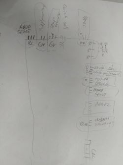

    Kurcze chyba stoi nastawnik wyboru spryskiwaczy. Te trzy kable - między pinami 1 i 2 jest 5,9kOhm, pin 3 nie ma przejścia. Na PCB widać że na pinie 1 jest faza, pin nr 2 jest przywierany triakiem do masy, pin nr 3 idzie przez rezystorki do procesora - pewnie sygnał zwrotny o położeniu. No i jak zasterowuję lub zwieram triaka to tylko buczenie nastawnika słychać.... Raczej się nie rusza... Jutro rozbieram...

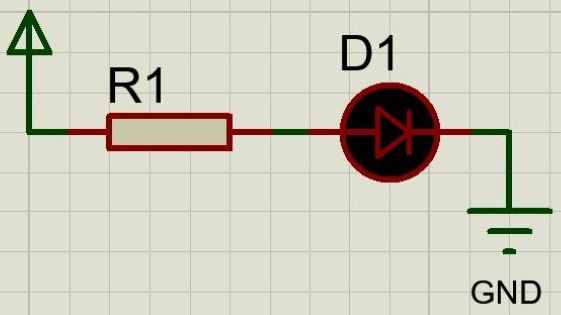

    Weź diodę LED i rezystor 1 kohm, jak na zdjęciu, i przylutuj przekaźnik elementu grzejnego do nóżek sterujących (dla każdej), przestrzegając polaryzacji (do rezystora zasilania „+”.
    Następnie uruchom program zmywania, najlepiej szybki z podgrzewaniem, efekt będzie szybszy.
    Mikrokontroler testuje aktywację przekaźników pojedynczo, co widać na diodach LED.
    Jeśli przynajmniej jeden przekaźnik się nie włączy, wystąpi błąd i brak ogrzewania wody.
    Schemat połączenia diody LED i rezystora z ziemią

    Mikrokontroler testuje obwody przekaźników, włączając przekaźnik jeden po drugim i monitorując sprzężenie zwrotne. Kolega włączał przekaźnik ręcznie. Jak to sprawdza? - procesor otrzymuje w tym momencie prawidłowy sygnał, aby przejść do kolejnego kroku programu prania. Nieprawidłowy sygnał = błąd = reset programu...
