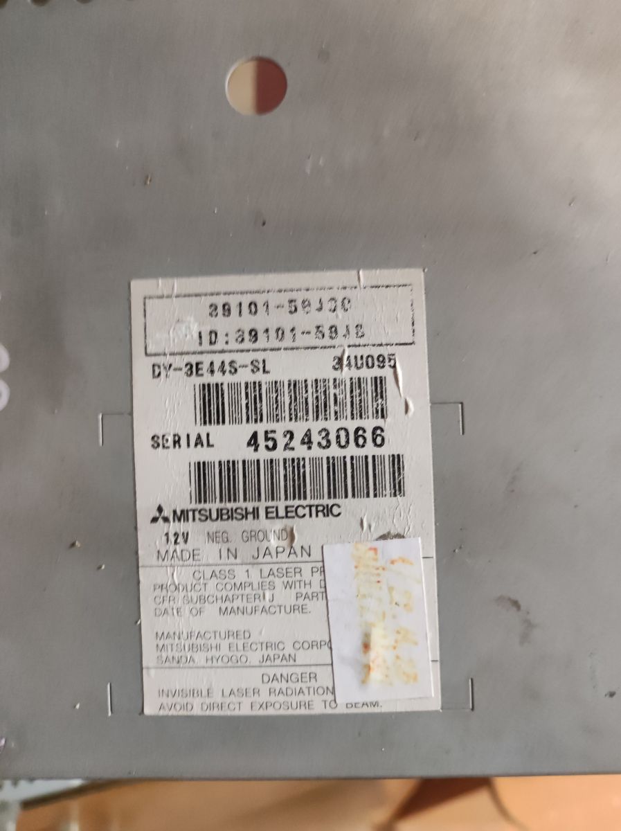

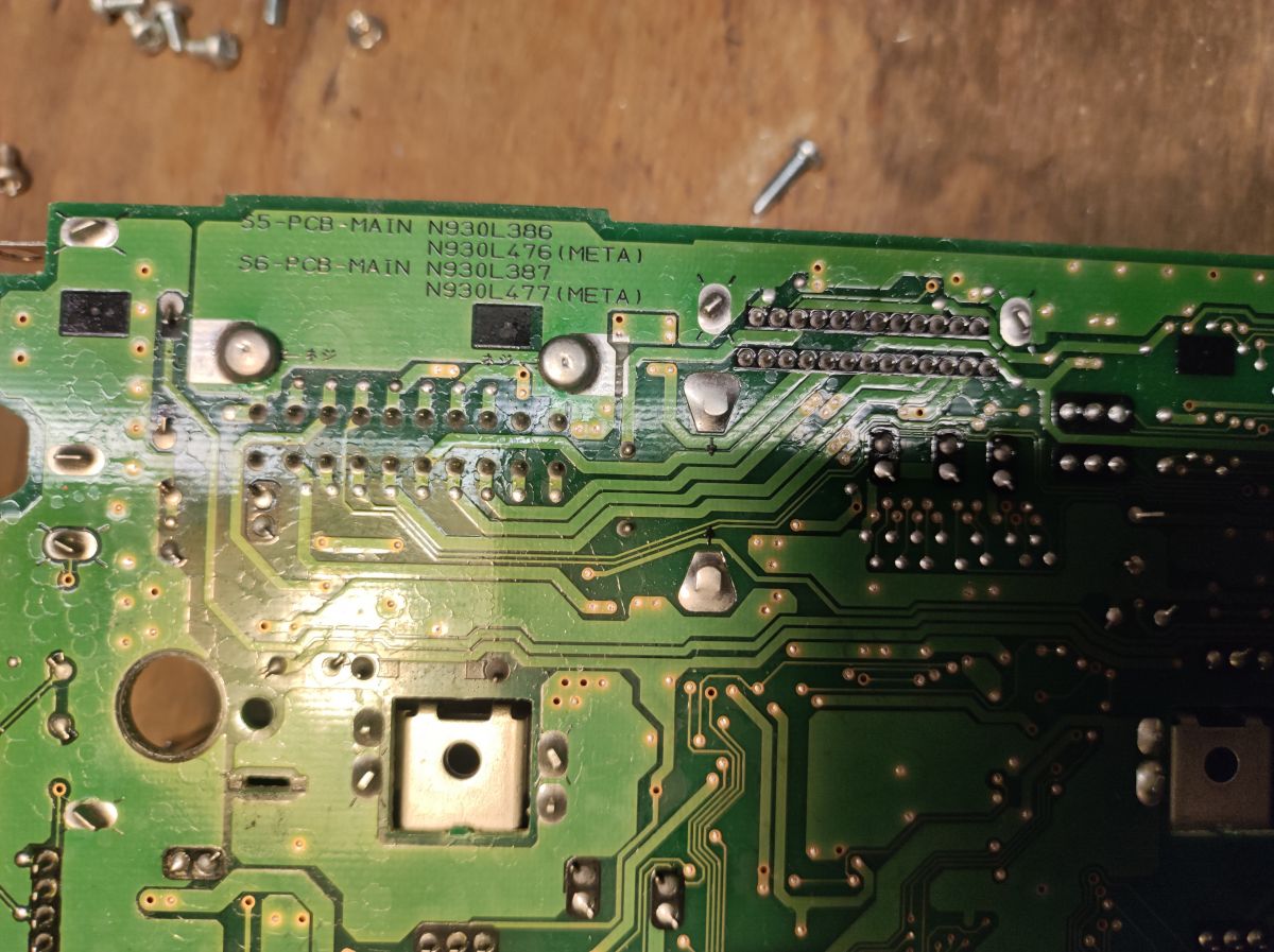

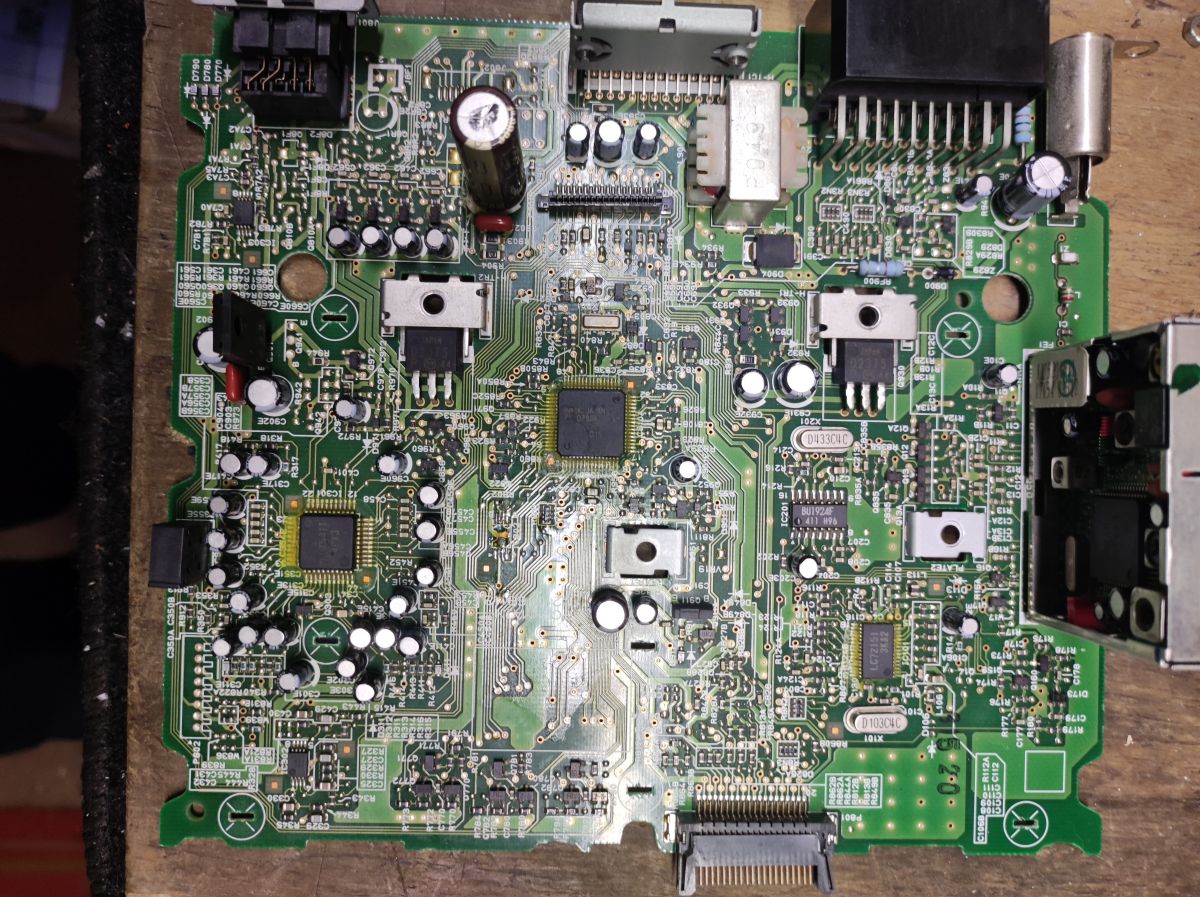

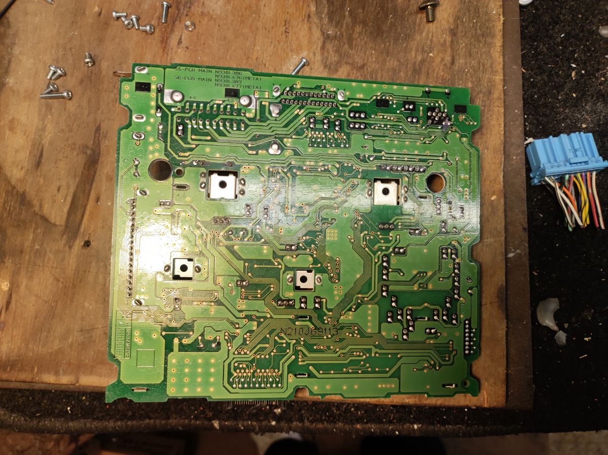

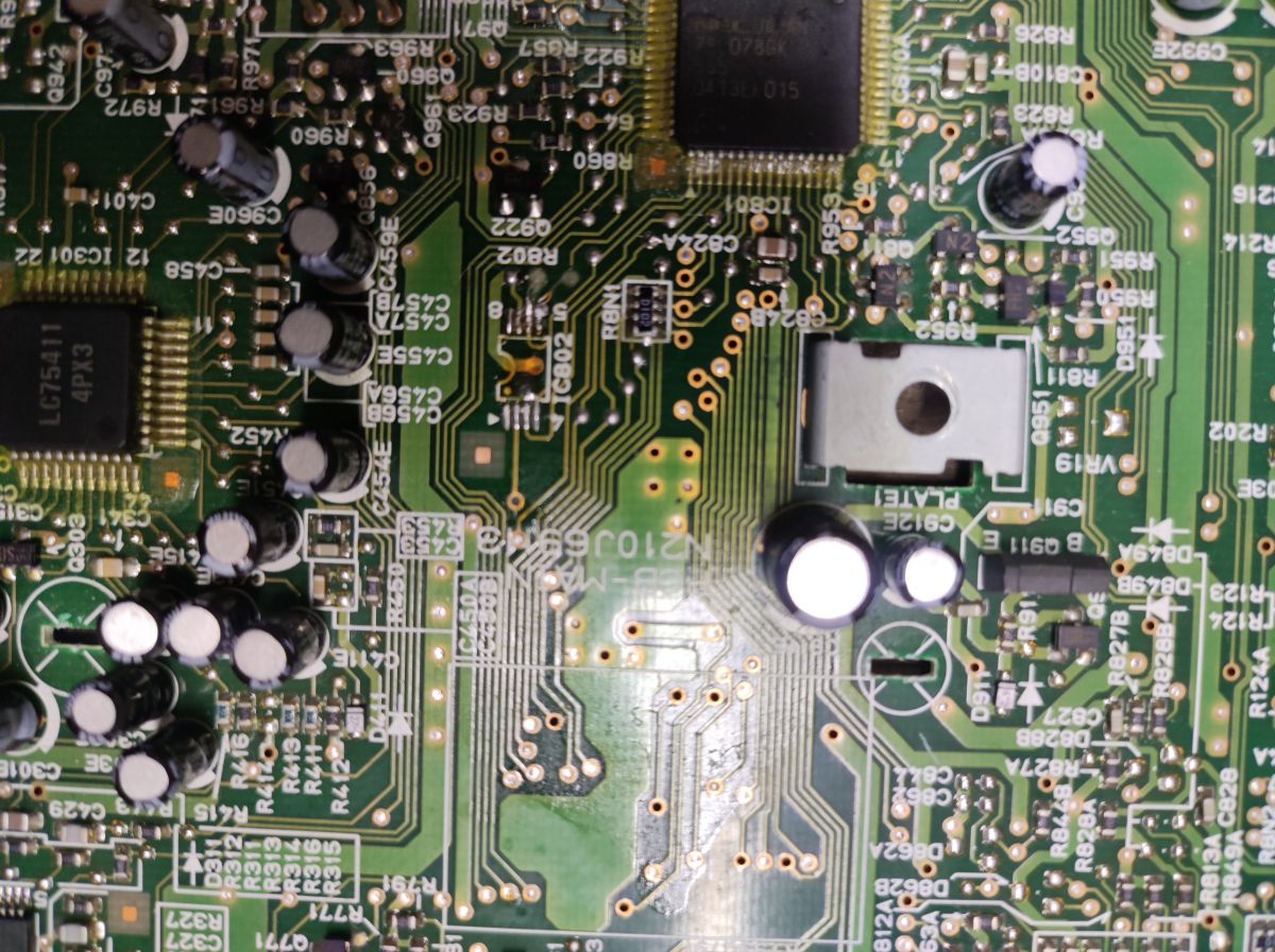

    Zmagam się z odczytem kodu w radiu Mitsubishi z samochodu Suzuki Liana.
    Załączam zdjęcie płyty PCB oraz miejsca skąd wylutowałem pamięć.
    Pamięć to 93LC56 siedzi na płytce IC802. Niestety według programatora musi być komunikacja na 1 i 8 nóżce które to na płycie radia nie są podłączone.
    Czy macie jakiś pomysł jak to odczytać ewentualnie może to nie jest pamięć?
    To jest pamięc 93lc56 z obróconym układem pinów ang. rotated, ściągnij sobie datasheet i zobaczysz jak to podłączyć do programatora.

    Jak masz do czynienia z układami 93Cxx, zawsze sprawdzaj czy GND jest na pin5 (standard), czy na pin7 (rotated).
