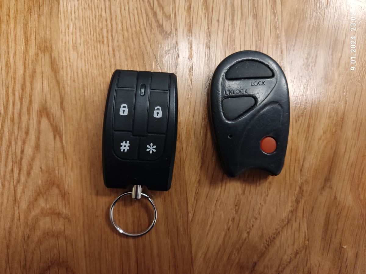

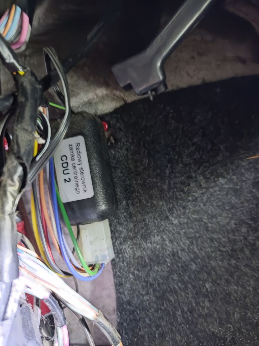

    Jak zakodować nowy pilot w ww centralce. Po otwarciu obudowy jest jeden switch ale nie wiem do czego służy. Na zdjęciu centralka, stary i nowy pilot.

    Masz instrukcję montażu i programowania

    Wejście w tryb kodowania pilotów następuje przez włączenie zasilania z wciśniętym wew. przyciskiem
    chodzi o zasilanie główne czy ze stacyjki?
  • #4 20905971
    wiesiekj
    Posty: 804
    Pomógł: 139
    Ocena: 338
    Główne, wyjmij wtyczkę z modułu.
