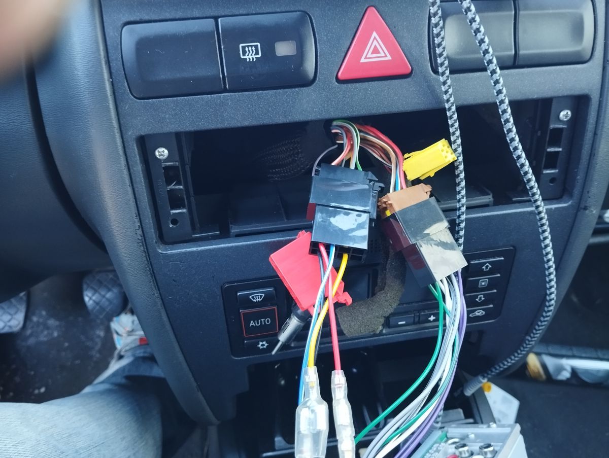

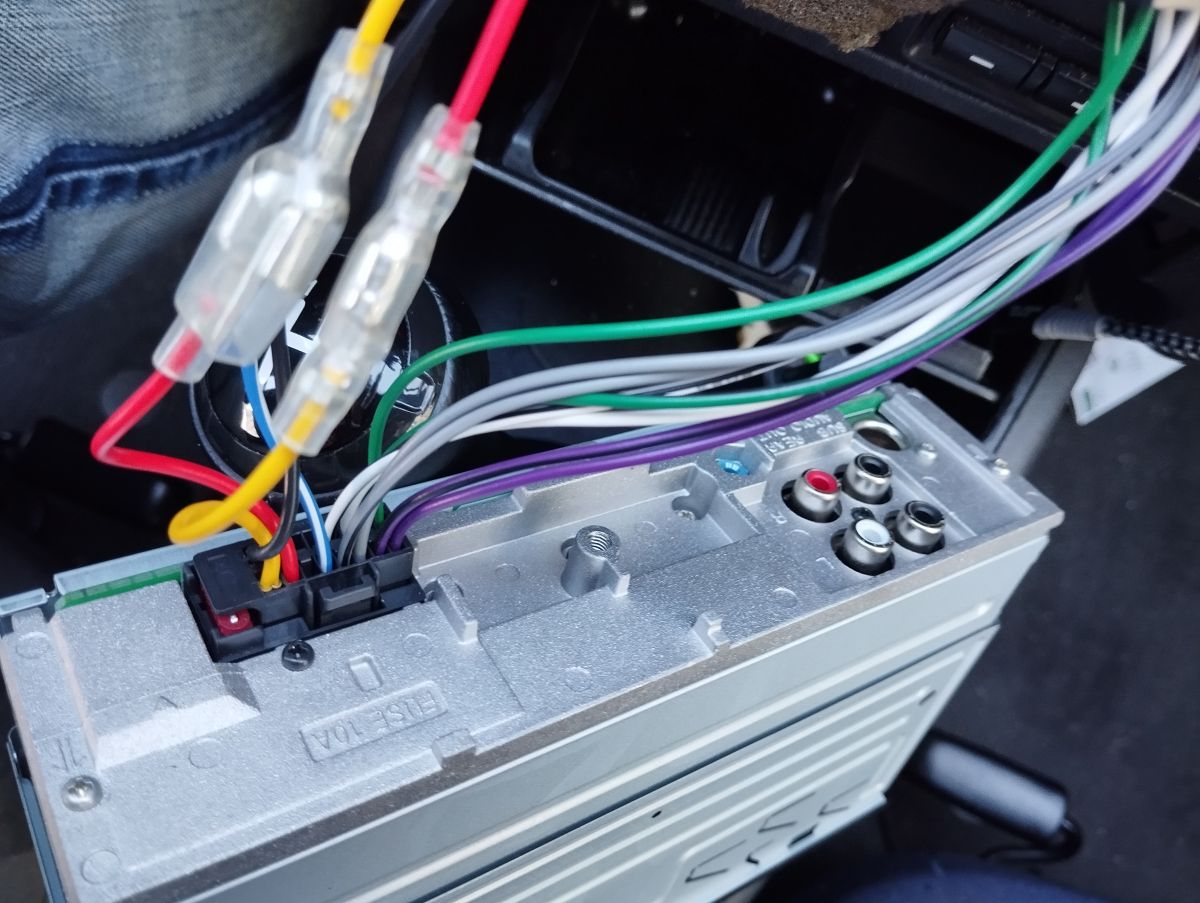

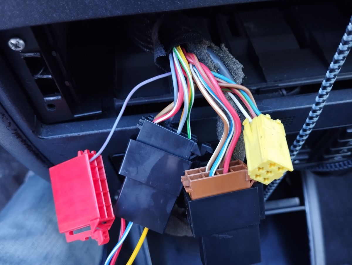

    Witam wszystkich.
    Mam problem z podłączeniem tylnich głośnikowe i subwoofer w audi a3 rocznik 98 do radia Sony. Widziałem już parę tematów ale nic nie rozwiązało mojego problemu
    No więc tak... Podłączyłem te dwie kostki plus antenę do radia w sposób który widzimy na zdjęciu, głośniki z przodu działają. Zostaje jeszcze żółta kostka z 4 kabelkami (domyślam się że to od suba i wzmacniacza) i ta czerwona kostka z 1 kabelkiem, kompletnie nie mam pojęcia do czego jest.
    Czy ktoś mógłby mi pomóc w dobrze adaptera ? Domyślam się że będzie to przejściówka z tej żółtej kostki na te 4 wejścia rear i sub ?
    No i o co chodzi z czerwona kostka ?
    Dzięki
    Tył radia Sony z podłączonymi kablami, widoczne złącza i kolorowe przewody. Przewody i kostki w samochodzie Audi A3 podłączone do radia, w tym żółta i czerwona kostka. Przewody i złącza radiowe w samochodzie Audi A3 rocznik 1998.

    Zastosowałeś niewłaściwy adapter przyłącza radia. Musi to być adapter z gniazdem (czerwonym) do osadzenia żółtej kostki.
    Dodatkowo musisz koniecznie zamontować separator antenowy.
