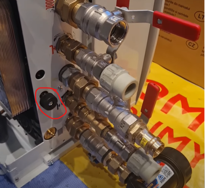

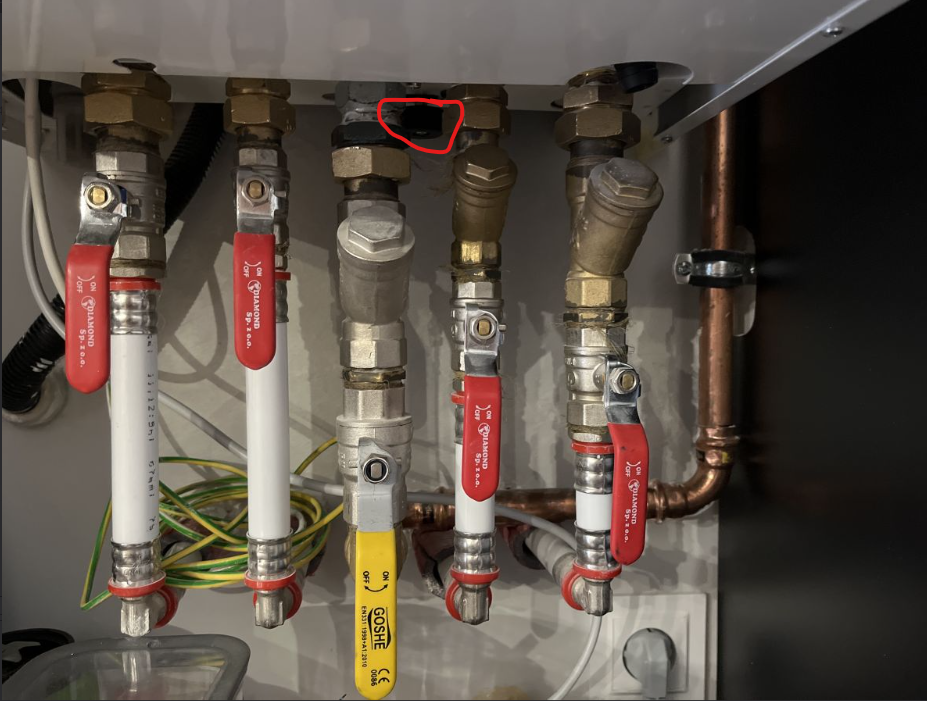

    W nocy wyskoczył mi błąd pieca Termet. Czytałam, że trzeba doprowadzić wodę i ustawić odpowiednie ciśnienie. Jednak nie wiem, którymi zaworami to wykonać :( Pomoże ktoś? W domu zimno, a mam niemowlaka do ogrzania Panel sterowania pieca Termet z wyświetlaczem błędu E04 i manometrem. Zbliżenie na zawory pod piecem z czerwonymi i żółtym uchwytami.

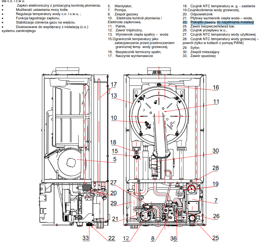

    Schemat kotła gazowego z oznaczeniem zaworu napełnienia Zawory i rury w instalacji hydraulicznej z zaznaczeniem zaworu.
    Mi to wygląda, że tam jest te pokrętło zaworu.
    Napełnij do 1 bara.
    Zbliżenie na zawory instalacji grzewczej, z zaznaczonym pokrętłem zaworu.
    Tak jak myślałem.
    Jeśli spadło Ci ciśnienie to warto skontrolować czy gdzieś nie ma wycieku.
    Jeśli jest to zazwyczaj na przyłączach grzejników lub rozdzielacz podłogówki (grzejniki częściej :)).

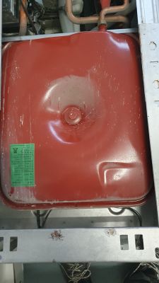

    Witam, kiedy ostatnio była taka sama sytuacja?Jeśli damwo lub w ogóle to nie ma się czym martwić ,napełnij do 1bar i będzie ok.Sterowanie pieca wyłancza go w przypadku zbyt niskiego ciśnienia w instalacji ,i nie można temu zapobiec ,jest tam naczynie przeponowe -Powietrze/Woda czasami jest za małe ciśnienie w nim wtedy należy je napełnić sprężonym powietrzem lub jest uszkodzona membrana która się w nim znajduje ,wtedy konieczna jest wymiana . A jeśli wszystko jest poprawne należy szukać przeciekuw w instrukcji poza piecem.

    Czerwone naczynie przeponowe w piecu centralnego ogrzewania.
    Tak wyglądają te naczynia przeponowe w piecach co w obiegu zamknietym
    Wody nie można sprężyć -ścisnąć, ciepła ma inną objętość niż zimna w instrukcji co.i widy użytkowej jest ciągła zmiana temperatur czynnika (wody) , .I do tego właśnie służy naczynie przeponowe które przejmuje wąchania ciśnienia w układzie centralnego ogrzewania z zamkniętym układem.

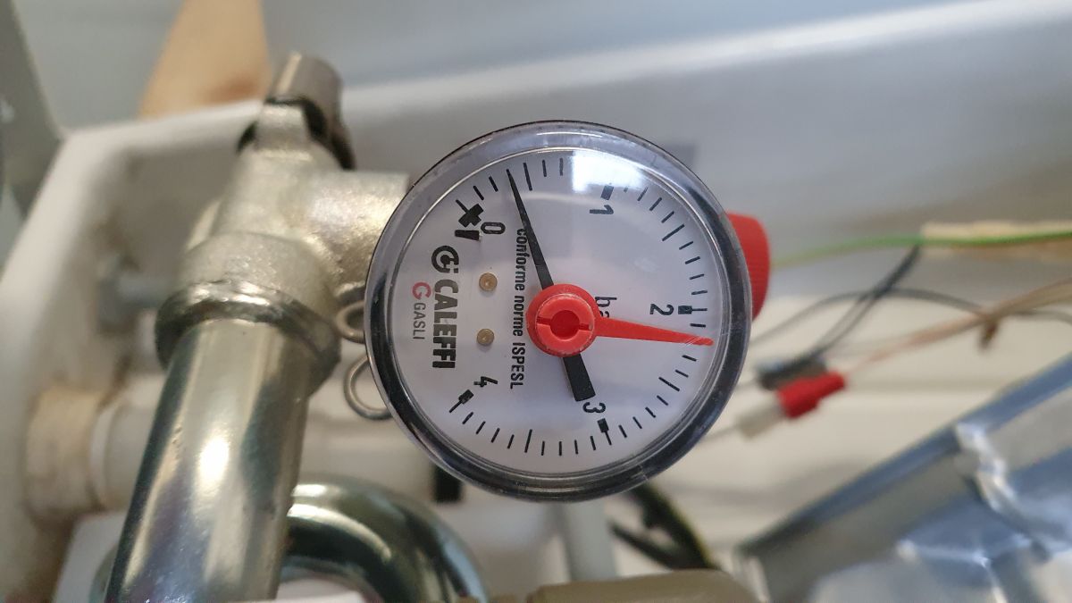

    Ciśnieniomierz Caleffi na instalacji centralnego ogrzewania
