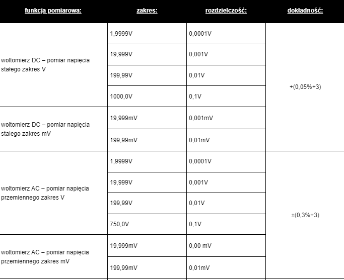

    Dzień dobry.
    Poszukuję dobrego modelu multimetru do 400 zł, jako nowy (używany nie wchodzi w grę).
    Wymagania:
    1) Jak najniższy błąd pomiarowy - najlepiej, gdyby przynajmniej pomiar napięcia w pewnym zakresie miał te 0,1%, a jeśli się nie da, to 0,5%. Powtarzam, że chodzi tu o konkretny zakres napięcia - na przykład do 10 V. Pozostały może wynosić te 1%, maksymalnie 1,2% - większego nie akceptuję.
    2) Pomiar napięcia, prądu (również µA), rezystancji, zwarcia, diod, najlepiej aby miał również pomiar indukcyjności.
    3) Koniecznie cztery gniazda pomiarowe.
    4) Koniecznie bezpieczniki na wszystkich zakresach pomiaru prądu.
    5) Dobrze byłoby, gdyby miał możliwość połączenia USB z komputerem, wówczas niezbędne będą sterowniki na Linuksa - jeśli ma pracować wyłącznie na Windowsie, to równie dobrze może nie mieć USB.
    6) Koniecznie TrueRMS.
    PS. Proszę nie dopisywać do tematu, że ma być na Linuksa. - wcale nie musi mieć USB, to tylko dodatkowa opcja, a jeszcze ktoś pomyśli, że chodzi o jakąś przystawkę pomiarową.
    Napięcia DC czy AC czy obu?
    Zwykły Aneng AN870 ma takie parametry:
    Tabela parametrów pomiarowych multimetru Aneng AN870 dla napięć DC i AC.

    drunek napisał:
    Dzień dobry.
    Do 400 zł to kupisz 2x Aneng 870. Spełni 90% twoich wymagań - z nawiązką. :)
    Podstawowa dokładność 0,05%.

    Zdecydowałem się na AN870.
