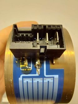

    Mam pytanie dotyczące zmywarki, jak w temacie. Moduł w zmywarce: 9 000 968 115. EPG 70002. Wymienione przekaźniki od grzałki. Poprawione luty i nadal nie grzeje wody. Mam jeszcze pytanie dotyczące pompo-grzałki. Grzałka ma 18 Ω. Wydaje się, że jest sprawna, ale na tej grzałce są jakieś dwa elementy SMD zalane klejem - nie wiem, rezystory? Jakiś czujniki temperatury? Co to za elementy? Próbowałem je zmierzyć omomierzem, ale nie ma przejścia. Co ewentualnie jeszcze mogę sprawdzić?

    To są czujniki temperatury, oba identyczne. Jeśli dobrze pamiętam, między środkowym pinem a lewym i prawym pinem powinny być takie same wartości, a między tylko lewym i prawym podwójna. Nie pamiętam ile, ale zgaduję, że kilka tysięcy omów w zależności od temperatury.
    Zbliżenie na czujnik temperatury z trzema pinami.

    Czy jeśli one są uszkodzone, to grzałka nie grzeje?

    Tak, bo moduł nie odczytuje temperatury, więc nie włącza grzałki dla bezpieczeństwa. Dziwne, że oba są uszkodzone. Poszło jakieś zwarcie przez nie?

    Nie widać żadnych okopceń czy wypaleń. Pomierzyłem elementy koło przekazników wszystko jest ok. Muszę pomierzyć jeszcze raz te czujniki , może za pierwszym razem coś zle zmierzyłem. Problem w tym ,że moduł jest u mnie a reszta zmywarki u gościa w domu .On pracuje na wyjezdzie i muszę czekać do piątku jak wróci do domu.

    Właśnie zmierzyłem te czujniki i wygląda to tak: suma pomiaru ok. 27 kΩ. Pojedyncze pomiary około 14 kΩ i wydają się być sprawne. Jednak lepsza wiadomość jest taka, że gość postanowił kupić nową zmywarkę, bo jak powiedział, że do tej już i tak sporo dołożył do napraw. Dziękuję za podpowiedzi, a temat do zamknięcia.
