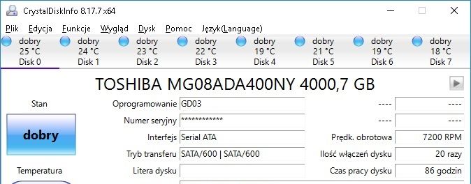

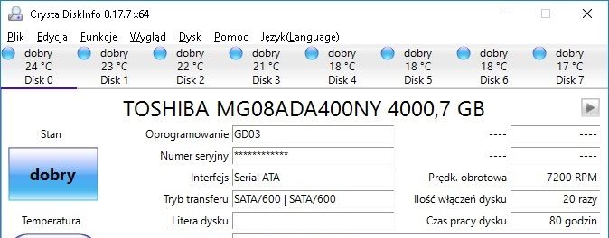

    kaleron napisał:
    Proszę o wskazanie konkretnych modeli i konkretnych dokumentów wskazujących na tego typu ograniczenia.
    Chyba każdy współczesny HDD ma ten limit. Przeważnie 550 dla modeli enterprise, jak ta Toshiba. Ja sam, po raz pierwszy, spotkałem się z tym PO zakupie mojego Seagate Desktop. Lekko mnie to załamało: zaledwie 55 TB/rok! Dysk służy do backupów, nie nadaje się do niczego więcej.
    zostało tam napisanych zbyt wiele bzdur
    Wow, mocna ocena. Osobiście nurtuje mnie kwestia nie/czytania przez głowice w czasie idle. Obaj jesteście ekspertami, a wasze zdanie jest odmienne. Dlaczego twierdzisz, że po wyłączeniu odczytu, głowice powinny stukać? Rozumiem, że mogą zmieniać położenie, ale skoro PC stoi nieruchomo, czy raczej nie będzie to powolny dryft? czy obecność magnesu nie będzie zapobiegać szybkim ruchom ramion?
    WojtasJD napisał:
    Czyli masz zalecenia eksploatacyjne; grzebiąc kiedyś nie znalazłem aby to wpływało na gwar. (tak jak TBW dla SSD)
    Przekroczenie = utrata gwarancji. No chyba że dysk padnie ci całkiem, wtedy nie będą w stanie odczytać przebiegu.
    Niektóre HDD np. ST4000VX007 mają w SMART do tego atrybuty, tutaj: 0xF1 (suma zapisów hosta), 0xF2 (suma odczytów hosta) - z testów wyszło, że liczy LBA
    Musiałbym dokładnie sprawdzić, ale zdaje się, że wszystkie Seagate i Toshiby. Nie wiem jak WD, generalnie unikam tej marki (może nie produkują złomu jak Hitachi, ale notoryczne przekręty zraziły mnie do tej firmy).
    kaleron napisał:
    liczone są nie tyle operacje wykonywane przez głowice, co wymiana danych na interfejsie.
    Dokładnie tak jest.
    Jaki ten parametr miałby sens w sytuacji, gdy dysk pracowałby w ten sposób, że byłby włączany raz w tygodniu dla przerzucenia 3,5-4 TB danych? Czy dysk wykonujący liczbę operacji tuż pod limit pierwszego miesiąca eksploatacji i pracujący później w idlu (wykluczmy sytuację, kiedy leżałby wyłączony na półce) byłby mniej narażony na awarię od dysku przekraczającego limit operacji o powiedzmy 20 %, ale w sposób równomiernie rozłożony w ciągu roku?
    Poznamy odpowiedź na to pytanie, kiedy dowiemy się, co dokładnie stoi za tymi ograniczeniami. Na razie, na pytanie ,,does a mechanical disk wear out from reading?" twój rozmówca, z forum FreeBSD, odpowiedział
    The exact mechanism is a trade secret
    I jak się ma do dysków pracujących w trybie ciągłego zapisu, np. w systemach monitoringu?
    Zdaje się, że ze względu na kompresję H.264/5, sumarycznie to nie wychodzi dużo (w TB).
    I tak przez cały czas eksploatacji dysku, czy tylko w okresie gwarancyjnym?
    W samochodzie, po gwarancji, możesz wymieniać olej co ile chcesz. Ale wiesz, co ile powinieneś to robić, aby odwdzięczył ci się długą i bezawaryjną eksploatacją.
    Zastanawia mnie też bardzo duża zbieżność tych parametrów deklarowanych przez różnych producentów. Ośmielę się postawić hipotezę, że jest to parametr marketingowy, służący segmentacji rynku i zachęcający do zakupu lepszych, droższych serii.
    Dobra uwaga. Możesz mieć rację, aczkolwiek te droższe dyski, faktycznie mają to i owo lepsze.
    ps. Skoro już linkujemy forum FreeBSD, zwróćcie uwagę na to, jakie aspekty są brane pod uwagę przy rozwoju tego systemu. Jacy ludzie używają ten OS, na poziom ich wiedzy i dyskusji na forum. W porównaniu z BSD, Linux to zabawka dla dzieci, a moim prywatnym zdaniem, pomyłka informatyki. (Żeby nie było, nie używam BSD, tylko Unix SVR4 + Windows).

    Skoro praca dysku w idle = ciągły odczyt, co dokładnie działa przy odczycie, a nie pracuje w idle? Oto temperatury kilku HDD w komputerze, który był bezczynny przez noc:
    Zrzut ekranu z programu CrystalDiskInfo pokazujący temperatury i stan dysków twardych.
    Temperatury nie są przekłamane. Mam chłodno w pracowni, obudowa jest otwarta, a dyski mają nawiew. Tutaj, po skanowaniu dysku 5 w Victorii:
    Zrzut ekranu z programu CrystalDiskInfo pokazujący temperatury oraz status dysków twardych.
    a tutaj 6:
    Zrzut ekranu z programu CrystalDiskInfo pokazujący temperatury dysków twardych.
    Test odczytu powoduje wzrost temperatury dysku o co najmniej 2 stopnie i potrafi podgrzać sąsiedni HDD. Czy procesor sygnałowy wydziela aż tyle ciepła? To mały chip, a dyski mają nadmuch i są przykręcone do obudowy bez żadnych podkładek. Skan posektorowy, więc nie ma mowy o machaniu głowicami.

    Procesory sygnałowe wykonują dość zaawansowane obliczenia związane z przetwarzaniem sygnału kodowaniem/dekodowaniem danych, korekcją ECC. A jako radiator dla procesora sygnałowego jest używany korpus dysku. W większości dysków już dawno nie stosuje się wariantu PCB z układami do zewnątrz, ale właśnie do korpusu dysku. Łatwo z tego wyciągnąć wniosek, że układy scalone grzeją się bardziej od podsystemu mechanicznego dysku. W najnowszych modelach bardzo często jest też stosowany termopad pomiędzy procesorem sygnałowym, a obudową. W każdym razie zjawiska termiczne mogą być dobrym tropem.
    Tak, w motoryzacji też często podaje się okrągłe wartości dla przewidywanego okresu eksploatacji podzespołów, ale nie mamy aż tak idealnej zgodności pomiędzy poszczególnymi producentami i modelami. Poza tym jesteśmy w stanie dość łatwo wyjaśnić przewidywaną trwałość poszczególnych elementów ich warunkami pracy i naturalnym zużyciem mechanicznym. Jesteśmy w stanie też zrozumieć, dlaczego sprzęgło przy deklarowanej trwałości 150 tys. km u jednego użytkownika rozlatuje się po 120 tys., a drugiemu służy do 190 tys., bo ma na to wpływ sposób eksploatacji, styl jazdy itd. I w przypadku samochodów, ale też innych urządzeń mechanicznych, ich przewidywanej trwałości nie określa się w wartościach rocznych, ale w całkowitym czasie eksploatacji wyrażonym np. w przejechanych kilometrach, motogodzinach lub podobnych jednostkach. Fakt, że tu też można by było podzielić te wartości przez spodziewany okres eksploatacji, ale marketingowo mogłoby to mieć skutek odwrotny od zamierzonego, bo kto by chciał kupić samochód z rocznym limitem 20 tys. km? Inna sprawa, że w warunkach gwarancji pojazdów często pojawia się limit kilometrów.
    Będę miał chwile, to pomierzę temperatury procesorów sygnałowych w idlu i w czasie pracy.
