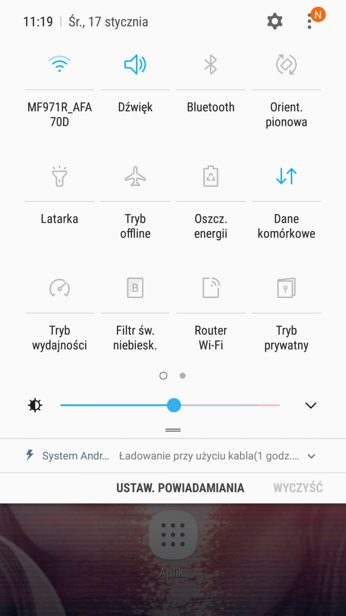

    Wsiadam do samochodu, a w telefonie mam uruchomione tylko dane komórkowe - korzystam np. z Yanosika.
    W trakcie jazdy chcę się połączyć z interfejsem diagnostycznym, więc uruchamiam dodatkowo WiFi w telefonie. Telefon łączy się z interfejsem (pojawia się komunikat o braku dostępu do internetu). W tym samym momencie Yansoik przestaje działać bo stracił dostęp do internetu.
    Czy da się jakoś w androidzie wymusić aby zawsze korzystał z danych komórkowych gdzy wifi ma brak dostępu do internetu?
    W necie znalazłem informację że dla wybranych aplikacji ustawić z czego mają korzystać (tylko wifi, tylko dane, oba). Tak więc dla Yanosika ustawiłem aby korzystał tylko z danych.
    Test, w telefonie wifi aktywne, dane wyłączone (według ustawień yanosik nie powinien działać) Uruchamiam aplikację i wszystko działa jak należy.
    No to wyłączam wifi i aktywuję dane, ponownie uruchamiam Yanosika i też wszystko działa.
    Na sam koniec wyłączam wifi i dane, uruchamiam Yanosika i aplikacja nie działa.
    Czyli mimo ustawienia w androdzie że Yanosik ma korzystać tylko z danych aplikacja pomija to i korzysta z tego co ma w danym momencie uruchomione.

    Właśnie to sprawdziłem, miałem zasięg WiFi a jestem już 3 km od domu i ładnie ciągnie internet w danych komórkowych.
    Przełączył się automatycznie, ale ja mam poczciwego S7 Edge :)
