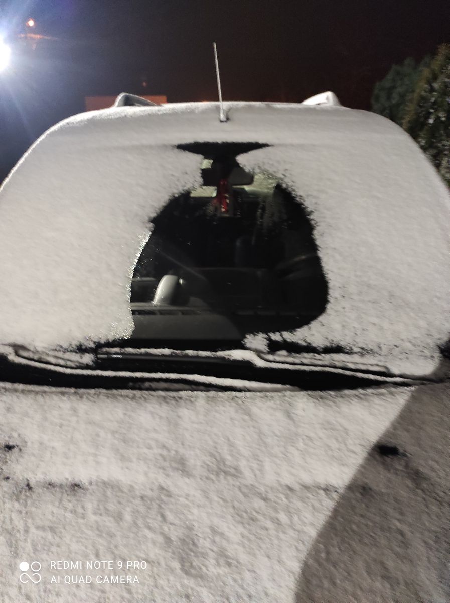

    Dzień dobry, mam problem z autem citroen Berlingo 1
    .6 HDi 2009. Od jakiegoś czasu sam rozładowuje Aku. Kupiłam już nowy ale to samo się dzieje. Elektrycy rozkładają ręce. Zalaczam zdjecie. Dziś w nocy to samo ale coś rormrozilo przednią szybę. Może macie państwo jakąś podpowiedź?

    Kolega ma moduł komfortu?

    Dziękuję za podpowiedzi. A gdzie znaleźć przekaźnik od grzałki albo moduł?
    Jeżeli chodzi o moduł komfortu, nie mam pojęcia, gdzie się może znajdować... Auto mam od 3 miesięcy, dopiero teraz takie cyrki.
