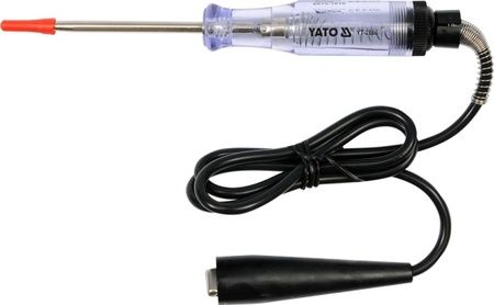

    Użyj zwykłego próbnika z żarówką 12V - NIE miernika !
    Próbnówka elektryczna YATO z przewodem.
    Jedna końcówka próbnika (krokodylek) na stałe do masy a drugą końcówką dotykaj kolejno do pin'ów wtyczki modułu przycisku zamknij/otwórz/awaryjne... .
    Podczas testów musisz mieć zamknięte drzwi.
    Napisz co się dzieje ... ?
    Zrobiłem sobie próbówkę z żaróweczki tego typu Żarówka samochodowa 12V 1.2W na czarnym gnieździe .Podłączyłem jak pisałeś. Dotykałem każdego styku. Żaróweczka się nie zapaliła ani razu. Ale gdy dotykam niebieskiego kabelka(9V) to wzbudza się centralny zamek. Z tego samego niebieskiego otwiera się i zamyka.Na zielonym uaktywniaja sie awaryjki. To jak to podłączyć? Ze sterownika wychodzą 2 kabelki do sterowania zamykaniem i otwieraniem.
    Do tego przewodu podłączasz sterowanie "masą" zarówno otwórz jak i zamknij.
    Sterowanie naprzemienne na jednym przewodzie.
    Sterownik zamka konfigurujesz na sterowanie impulsami masy (0,5s)
    ... i nie kombinuj więcej, bo szkoda samochodu.
