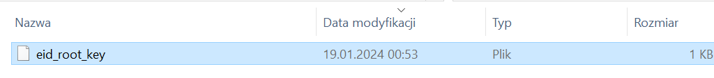

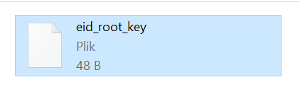

    marcinjak77
    Posty: 24
    Ocena: 6
    Zrzut ekranu pokazujący plik o nazwie eid_root_key z rozmiarem 48 B. Nie nazywałem pliku, jest taki jak konsola zrzuciła na pendrive. Nie widzę rozszerzenia.
    eid_root_key
    Zrzut ekranu z systemu Windows pokazujący plik o nazwie eid_root_key.
    Wklejam go w takiej formie. W zależności od widoku Windows pokazuje 48B albo 1KB
  • #18 20921961
    misiozol
    Poziom 35  
    Posty: 2509
    Pomógł: 229
    Ocena: 635
    Nie wywala cie bledu na starcie o braku klucza ?
