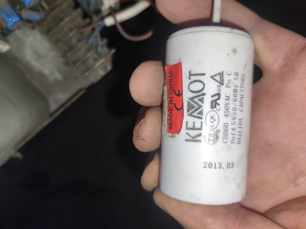

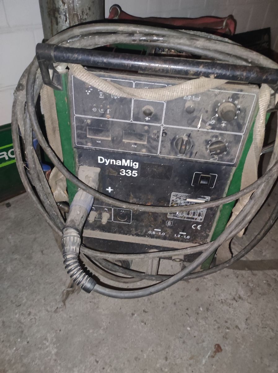

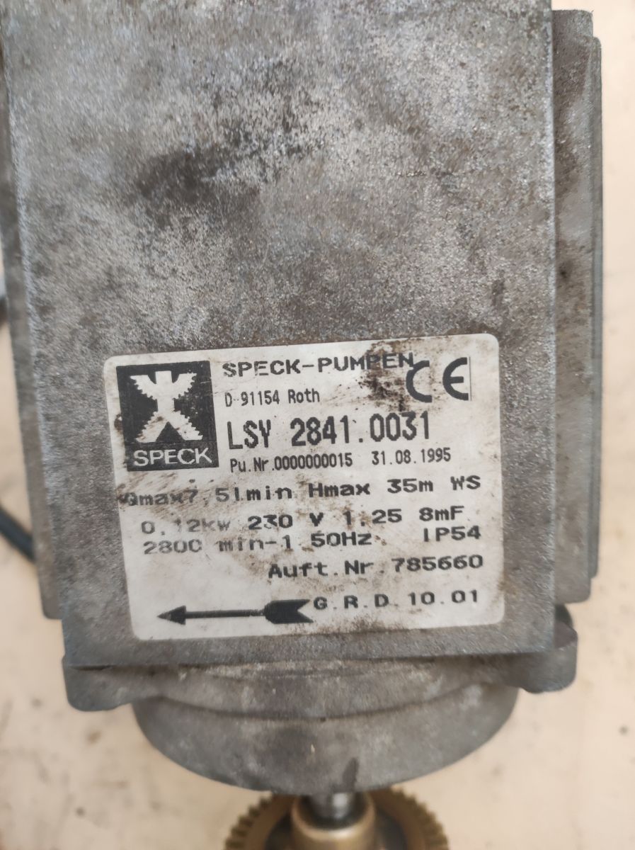

    Stara spawarka DynaMig 335 z przewodami na tle betonowej podłogi. Ręka trzymająca biały kondensator KEMOT z oznaczeniami i etykietą Made in China. Pompa cyrkulacyjna Speck-Pumpen LSY 2841.0031 z widoczną etykietą. Zbliżenie na wewnętrzne części spawarki z widocznymi przewodami i złączami elektrycznymi.
    Dzień dobry, błagam potrzebuje pomocy stoję z robotą spawarka nie działa. Spaliła się pompa obiegowa w mojej spawarce która była nieużywana lecz zalana płynem i obieg jakiś tam miała ze względu na to że po odłączeniu zasilania pompy spawarka nie działa. Koszt nowej takiej pompy to blisko 1000zł a nie jest mi potrzebne chłodziwo bo mam zwykły przewód. Chciałbym żeby moja spawarka działała bez pompy tylko jak to zrobić pomóżcie bardzo proszę 😭

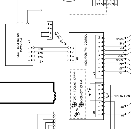

    Poszukaj w obwodzie chłodziwa czujnika przepływu i zewrzyj go, spawarka powinna ruszyć.
    Przejrzałem dokumentację i Ty masz tam to na jakiejś elektronice zrobione ale jest pokazane że można pominąć układ odpowiedzialny za chłodzenie odłączając płytkę sterowania chłodzeniem i robiąc zworę miedzy 1 a 2 pinem.
    Schemat elektryczny obwodu chłodzenia spawarki z zaznaczonymi połączeniami.

    >>20919943
    Dziękuję bardzo bardzo pomocna odpowiedź, proszę mi powiedzieć w jaki sposób zrobić ewentualnie tą zworę między pinami. Chodzi żeby zewrzeć te piny czy jak ?

    A czy spawarka ma jakiś bezpiecznik czy coś, bo ten silnik jak go rozebrałem to się spalił i jak zwarcie się może zrobiło to pytanie czy coś nie uszkodziło w spawarce

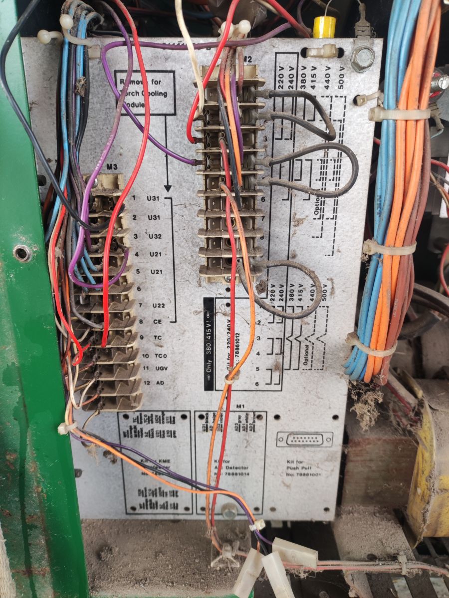

    >>20919943
    Zbliżenie na tablicę elektryczną z kolorowymi przewodami i listwami zaciskowymi, na tle znajdują się oznaczenia i schematy.
    Nie mogę tego opanować, wydaje się być inna płytka niż na schemacie nie ma tego M3 proszę o pomoc

    Masz wyraźnie zaznaczone gdzie podłączony jest sterownik pompy chłodzenia i nawet napisane żeby usunąć zwore jak z tego korzystasz. Połącz styk U31 i CE tak jak narysowano przy zlaczu.

    >>20920531
    Połączyłem i dalej nie działa , bezpieczniki sprawdzone 😭

    Zostaje Ci chyba tylko miernik w rękę i szukanie uszkodzenia typu przepalony bezpiecznik albo jakieś przypalone złącze.

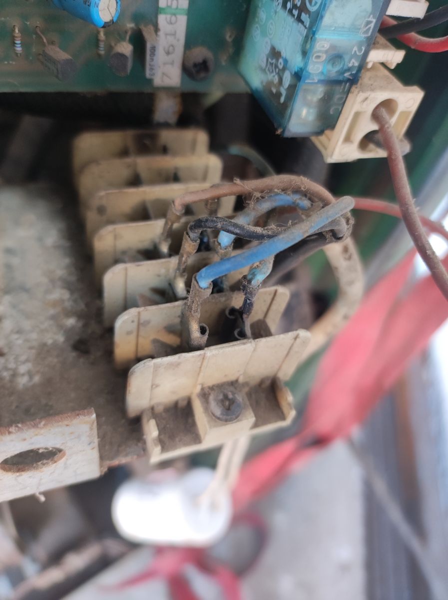

    Zamiast przepalonego bezpiecznika wstawiłem żarówkę 230V ledową tymczasowo i świeci na włączonym tak ma być ?

    Żadna żarówka ledowa. Lepiej czajnik podłącz żelazko ale nie led.

    Nie wiem jakim cudem ale po wymianie żarówki na zwykłą zamiast bezpiecznika spawarka się załączyła. Ale teraz inny problem drut nie idzie załączam film. Zmostkowanie tak jak na schematach nic nie daje próbne tak i tak i nic pomóżcie coś

    To wstaw zwykły bezpiecznik i pozbądź się tej żarówki. Zwarcia nie ma.

    Nie. Wkładasz żarówkę o mocy 100W a nie lampę diodową o "mocy 100W", czyli świecącą jak żarówka 100W (0,5A prądu). Możesz wstawić dowolny inny odbiornik o mocy 100-200W, który w razie zwarcia w spawarce ograniczy prąd pobierany z sieci do wartości bezpiecznej dla spawarki (całe lub prawie całe 230V odłoży się na żarówce czy innym odbiorniku). Przy żarówce 100W prąd będzie ograniczony do wartości nieco ponad 0,5 A. Odbiorniki o mniejszej mocy ograniczają prąd zbyt mocno i spawarka nie zadziała nawet na biegu jałowym.

    Założyłem bezpiecznik taki jak ma być i działa. W instrukcji wyczytałem że ma być 16 amper bezpiecznik chłop mi dał 15 amper a na obudowie koło bezpieczników jest naklejka 230V=4AT
    400V=2AT
    Na oryginalnym co był bezpiecznik piszę 250V i T2L i pytanie czy dobry wsadziłem bezpiecznik ?spawarka Migatronic dyna mig 335. W sumie wychodzi na to że wystarczyło wymienić bezpiecznik a dawniej próbowałem pozbyć się tej pompy żeby prądu nie brała i się nie zużywała to migomat nie działał a teraz Cud. Może gdzieś zwarcie się zrobiło i na dobre wyszło.

    Dziękuję wszystkim za szczerą pomoc i wsparcie. Spawarka działa po wypięciu silnikopompy cieczy i kondensatora. Kilka lat do tyłu nie udało się tak zrobić więc nie wiem co się stało ważne że działa.
