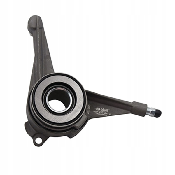

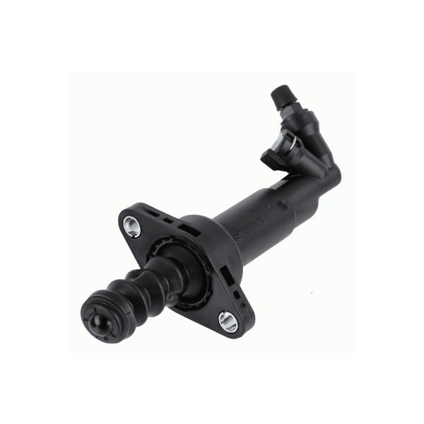

    Masz 2 opcje.
    Tanią i szybką:
    Hydrauliczny wysprzęglik samochodowy na białym tle
    Lub trochę bardziej kosztowną:
    Wysprzęglik z łożyskiem sprzęgła do skrzyni biegów.
    Zależy który typ skrzyni biegów tam siedzi.
